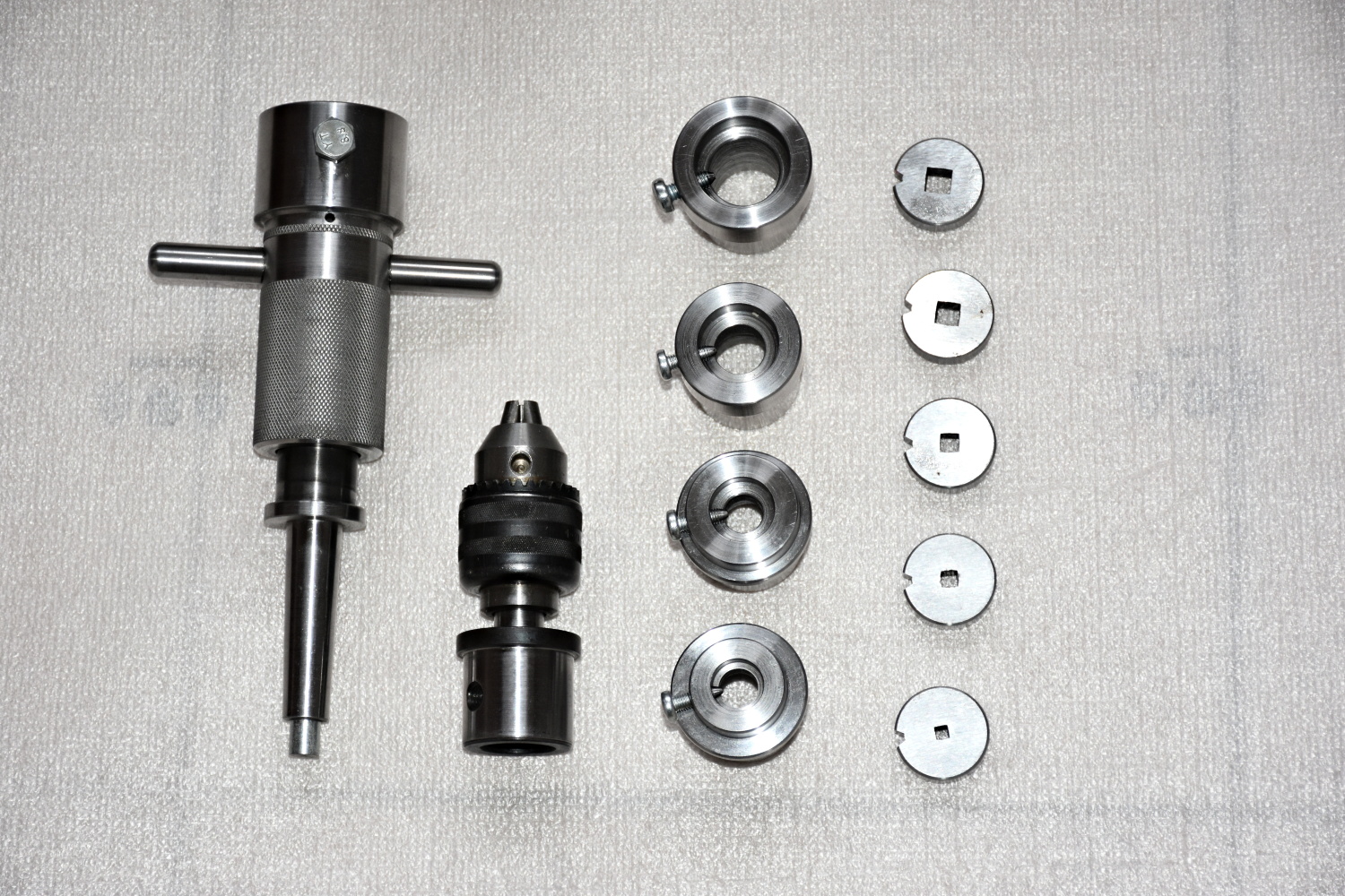

Nazdar, přicházím s další otázkou a prosbou o radu.
Vyrábím různé přípravky ze železa a dnes jsem vytuhnul na obyčejném řezání závitu. Zkusím popsat svůj postup, ať se zasmějete.
Takže válcový polotovar délky 20, axiálně má být skz závit M8. Předvrtám, podle tabulky, d6.5, beru první sadový závitník a nic, nechytil se. Chvíle zkoumání, pak převrtání na d7. Závitník se chytil, mám na něm vratidlo zapřené o nožovku, konec podepřený koníkem a ručně točím univerzálou a řežu. Vytočím zpátky, nasadím dvouproužkový, snažím se řezat, ale jde to příšerně. Kouše se , uhýbá, ruka podřená od paken a vřeteníku... Třetí závitník to samé.
Závit po dokončení samozřejmě volný, ale vyhovuje. Celkový čas asi hodina. Ručně ve svěráku bych to dělal zlomek toho času, ale kvalita by byla asi jinde.
Prosím, poraďte správný postup. Bazmek na závitová očka znám; je něco i na závitníky??
Díky, Radek

pavlík
Příspěvky: 896
Bydliště: Praha 5
10. 7. 2020, 7:20
Na závitníky používám ty kroužky se čtvercovou dírou, funguje to perfektně...
Jinak na M8 vrtám díru 6,7.

turnigy
Příspěvky: 1762
Registrován: 2. 9. 2018, 6:13
10. 7. 2020, 7:28
Občas používam letované karbidové nože, vždy bez chladenia a nemám s tým problém, kvôli čomu to chladíš?
Závitník si zožeň strojný čo tlačí šponu pred seba, na M8 ho stačí upnúť do skľučovadla koníka, celý koník povoliť, zaradiť najmenšie otáčky a závitník si koníka potiahne. Pre istotu ho môžeš trochu tlačiť do záberu, aby sa nezasekol o lože.

pavlík
Příspěvky: 896
Bydliště: Praha 5
10. 7. 2020, 7:29
Charon: také mě to napadlo, dělal jsem do "železa" závity závitníky myslím M10 z NO, děsně se to nedařilo, tak jsem vzal závitníky z HSS a naprostá pohoda, jako do másla...

atlan
Příspěvky: 3382
Registrován: 7. 2. 2011, 9:12
10. 7. 2020, 7:30
M8 vrtak 6,8mm, urob si pripravok na zavitniky.
Příspěvky: 3940
Bydliště: Havl. Brod
10. 7. 2020, 7:39
turnigy píše: 10. 7. 2020, 7:28 Občas používam letované karbidové nože, vždy bez chladenia a nemám s tým problém, kvôli čomu to chladíš?
obávám se, že u této velikosti soustruhu jen co závitník chytí šponu - se povolený koník vyklopí do boku, svou vahou bohužel odpor řezu nepřekoná.
nemluvě o tom, že málokteré sklíčidlo této velikosti udrží M8 závitník aby se neprotočil
u sebe dám pomalé otáčky 80/min, dle materiálu/závitníku je ještě snížím měničem, vratidlo držím v ruce a koníkem hrotem držím osovost/mírně tlačím do záběru.
pavlík
Příspěvky: 896
Bydliště: Praha 5
10. 7. 2020, 7:45
Přesně tak to je, mám také malý soustruh a odjistit koník a nechat jet závitník do řezu s pevným uchycením závitníku do hlavy pevně upevněné do volného koníku je chyba, koník se vyklopí do boku a je to průšvih, proto mám ten přípravek, koník je pevně uchycen a přípravek vede závitník přesně v ose a rukou si řídím citem držení/protočení závitníku nebo řežu bez motoru ručně...

pavlík
Příspěvky: 896
Bydliště: Praha 5
10. 7. 2020, 7:45
atlan píše: 10. 7. 2020, 7:30 M8 vrtak 6,8mm, urob si pripravok na zavitniky.
Ano, ono je to mezi, stoupání M8 je 1,25, takže 8 - 1,25 = 6,75, takže je možné vrtat 6,7 i 6,8, já jsem příznivec těsných závitů, tak proto těch mých 6,7.
turnigy
Příspěvky: 1762
10. 7. 2020, 7:48
Že sa koník môže preklopiť ma nenapadlo. Potom je ešte možnosť koníka pritiahnuť a kľučkou mierne tlačiť závitník do záberu, ale treba na to nízke otáčky, aby ťa ten závitník nepredbehol :lol: no a posledná možnosť začať prvé 2-3 závity strojne a zvyšok dorobiť vratidlom. Základ je kvalitný strojný závitník.
