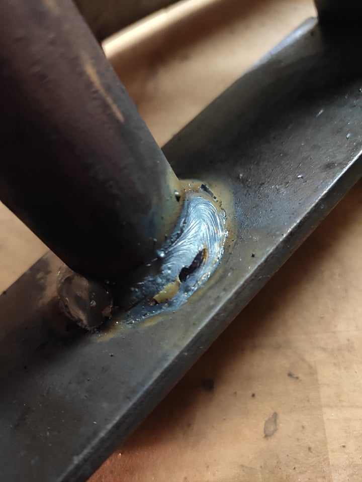

Dneska jsem svařoval uchycení logliftu pro kamaráda :) Nesvařuje to vůbec špatně :lol:

Nevidim tam ukos na tom plochaci, tj len prilepene na vrchu. Navyse zvary sa nebrusia ak to nieje nutne.

svary vypadají slušně , ale vzhledem k tomu že jsi je takřka celé odbrousil tak dej ještě zevnitř koutáky jinak bych se toho docela bál .

Ano vím. Provařené to je, ale dostatečně :) A i kdyby ne, tak je to jedno :D Držet se to bude za tu trubku a přichycené k dřevu to bude, jak je trubka dvěma šrouby na každé straně :) Takže ty dva plocháče mezi jsou jen výztuha a aby to bylo opřené a nevyklalo se :)
packa píše: 4. 7. 2020, 9:46 svary vypadají slušně , ale vzhledem k tomu že jsi je takřka celé odbrousil tak dej ještě zevnitř koutáky jinak bych se toho docela bál .
Dík :) Jako mohl jsem mu tam dát kouťák... Ale ten boční plocháč je tam jen jako výztuha. Nic nenese :) Hlavní zatížení je ve svaru mezi trubkou a 50 plocháčem. A následně na těch čtyřech šroubech na střih :)
Ale čas jsou peníze :lol: Drát taky něco stojí atd :D Hlavně je to zesílené tou trubkou :)

Nabudúce si pasovinu podrez o 2 MM na stranu medzeru vyvaris a nemusíš brúsiť ukos takto to máš po strane studené a ešte si to aj vybrusil. Oveľa krajší zvar dostaneš tým že si to pred tým pripravis. Keď zvaras natupo nepripravený materiál tak to nebude nikdy pekne.
Norma na zvar tupý : 0,7 x najtenší zvarany materiál.
Norma na zvar kutový : 0,5 x najtenší zvarany materiál.
Takto ťa nikto nenapali a nebude ťa nútiť zbytočne míňať materiál.
