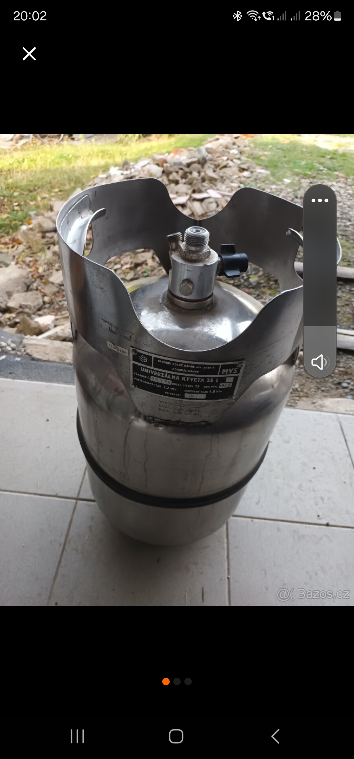

Kyvetu mám 25l, a vedle mám stát flašku z COčka, samozřejmě s redukčákem. Naliju vodu, nasadím hadičku, otevřu kohout na kyvetě a pustím flašku, třepu s kyvetou. Až je to plný tak hadička z trubičky která mi jde z ventilu kyvety sama sjede. Zavřu obě flašky, hotovo.
Brácha koupil nejakej vehement kterej je napojenej rovnou na řád a snad to nepotřebuje ani tu flašku, ale ještě jsem to neviděl.
Kyveta:
