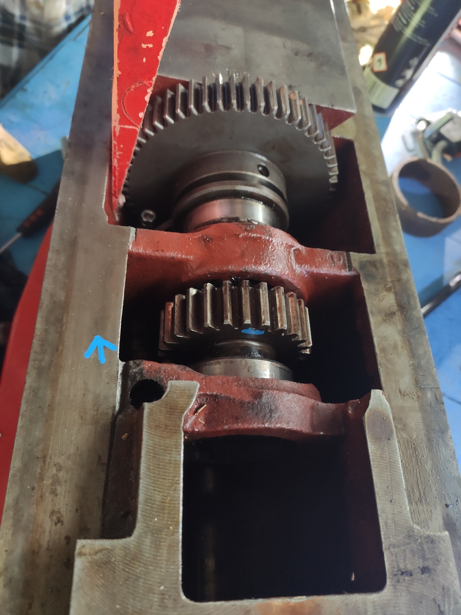

Odfoť celú tu hriadeľ.
Aj miesto montáže.

Pořádné fotky jsem samozřejmě nepořídil... Dostanu se k tomu asi až o víkendu. Zatím aspoň něco co mám.
Je to trámec vyfocený vzhůru nohama. Nahoře je cca 30 cm dlouhý hřídel na třech ložiskách s jedním velkým posuvným kolem (pouští nebo se jím vyřazuje náhon vřetene) a jedním malým kolem (které bylo na peru nejvíce volné a právě pod ním je hřídel docela poškozená). Tohle malé kolo pohání asi úplně stejné malé kolo schované uvnitř trámce (pozornější čtenář si tohoto kola povšimne na druhé fotce :)), které je na 50 cm dlouhé hřídeli. Ten je na 2 ložiskách a čouhá pak ven z trámce - nasazují se tam na něj frézovací hlavy. Ta část, co čouhá, má na části obvodu vychozenou drážku.
Na druhé fotce je taky vidět mechanismus, který posouvá velké kolo pro vyřazení/zařazení náhonu vřetena.
Na hřídelech asi není nic zajímavého. Po své délce mají různé průměry aby se daly nasadit příslušná kola a nalisovat do příslušných ložisek.
