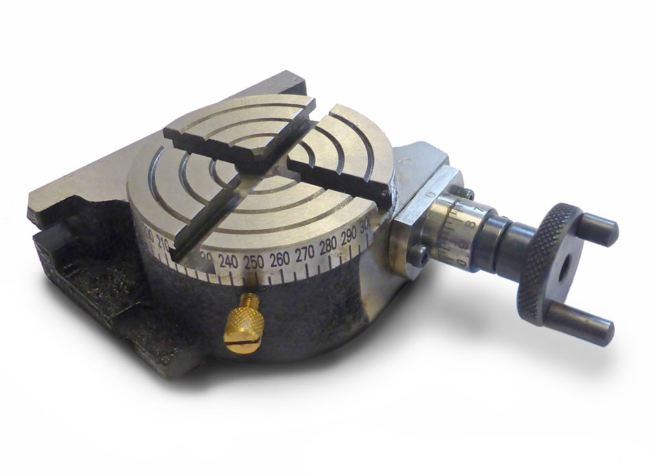

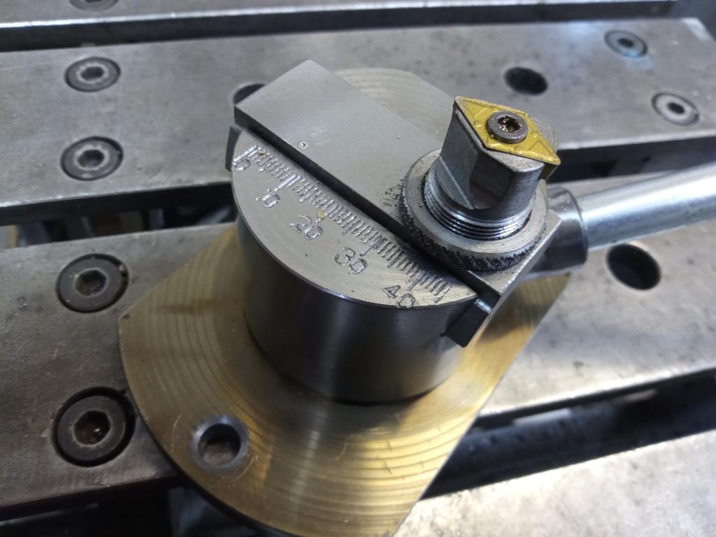

Nezkoušel jste někdo použít jako základ otočný stůl a na něj vyrobit "jen" štelovatelný držák nože?

23. 12. 2022, 9:58
Já to zkoušel, když jsem dělal kulovou plochu do plastových těsnicích desek kulového kohoutu, ale nedařil se mi rozumný povrch a nakonec jsem si na to musel udělat tvarový nůž.

jama píše: 23. 12. 2022, 9:48 Nezkoušel jste někdo použít jako základ otočný stůl a na něj vyrobit "jen" štelovatelný držák nože?
Fungovat to bude, to jo. Nejhorší bude to nastavit, aby to dělalo kouli, jakou potřebuješ, a ne šišoid podle aktuálního nastavení. :)

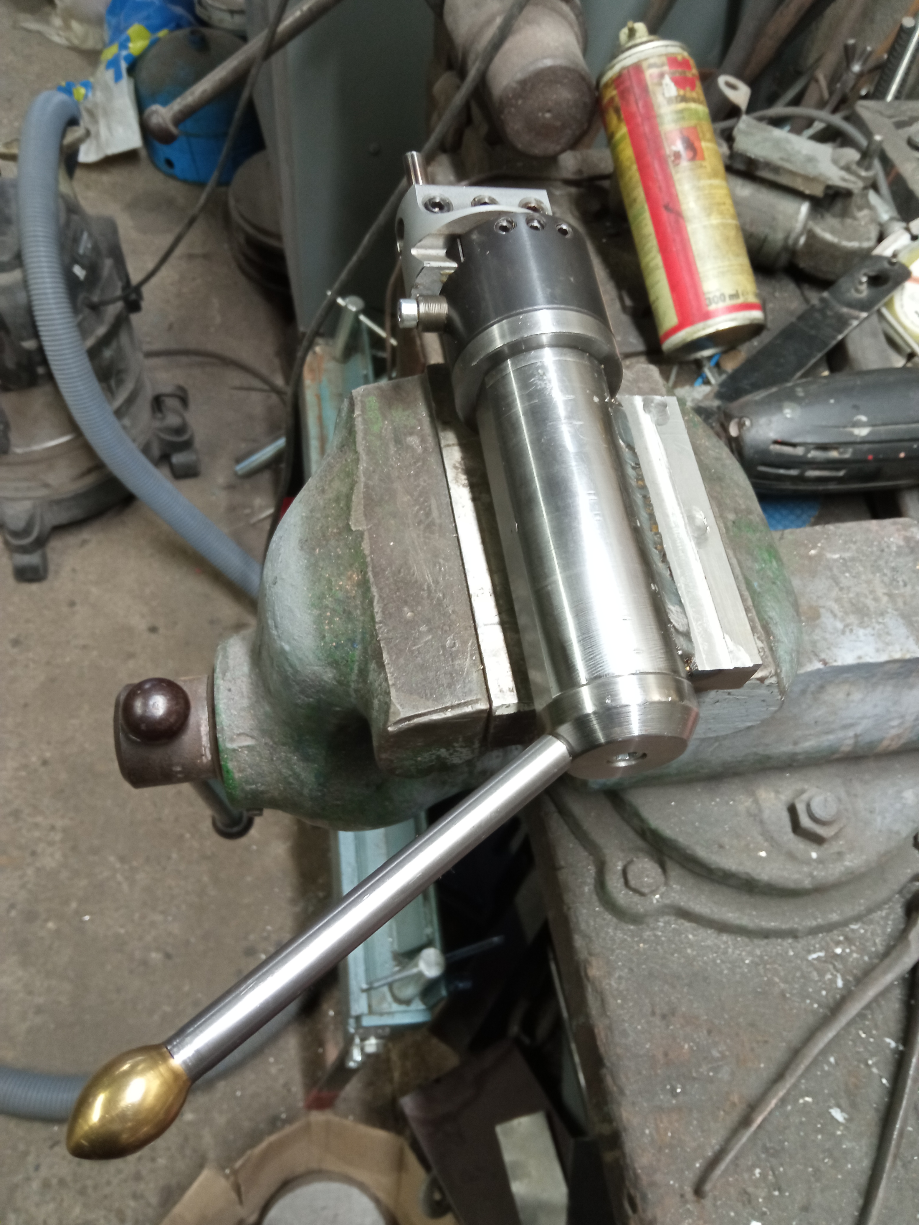

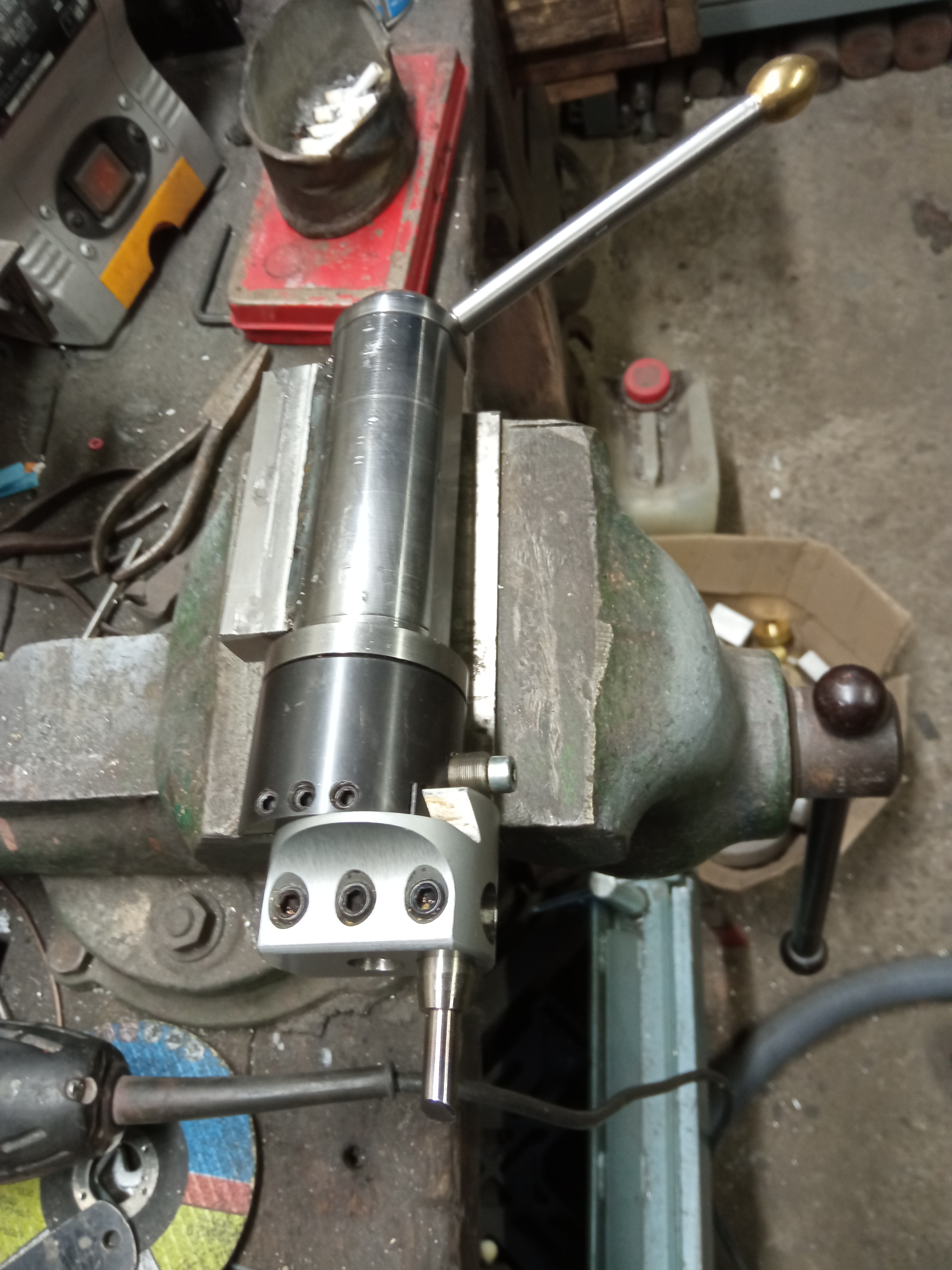

23. 12. 2022, 10:22
Zkoušel jsem několik způsobů a jako nejlepší mi vyšel tenhle Bazmek. Hlavu jsem koupil na Alíku, 12 Radeco mi věnoval Robocop, ( za což ještě jednou děkuji ) a zbytek je samovýroba.
Jako první pokus jsem stvořil ten šišoid, který je na konci rukojeti, protože jsem to neměl v ose, ale tak se mi to líbilo, že jsem ho použil. :)

23. 12. 2022, 12:22
Britt píše: 23. 12. 2022, 10:22 Zkoušel jsem několik způsobů a jako nejlepší mi vyšel tenhle Bazmek. Hlavu jsem koupil na Alíku, 12 Radeco mi věnoval Robocop, ( za což ještě jednou děkuji ) a zbytek je samovýroba.
Špatně jsi to podal. Měls napsat " ... a dokonce to udělá i krásnej šišoid na zakončení ráčny .... " :D

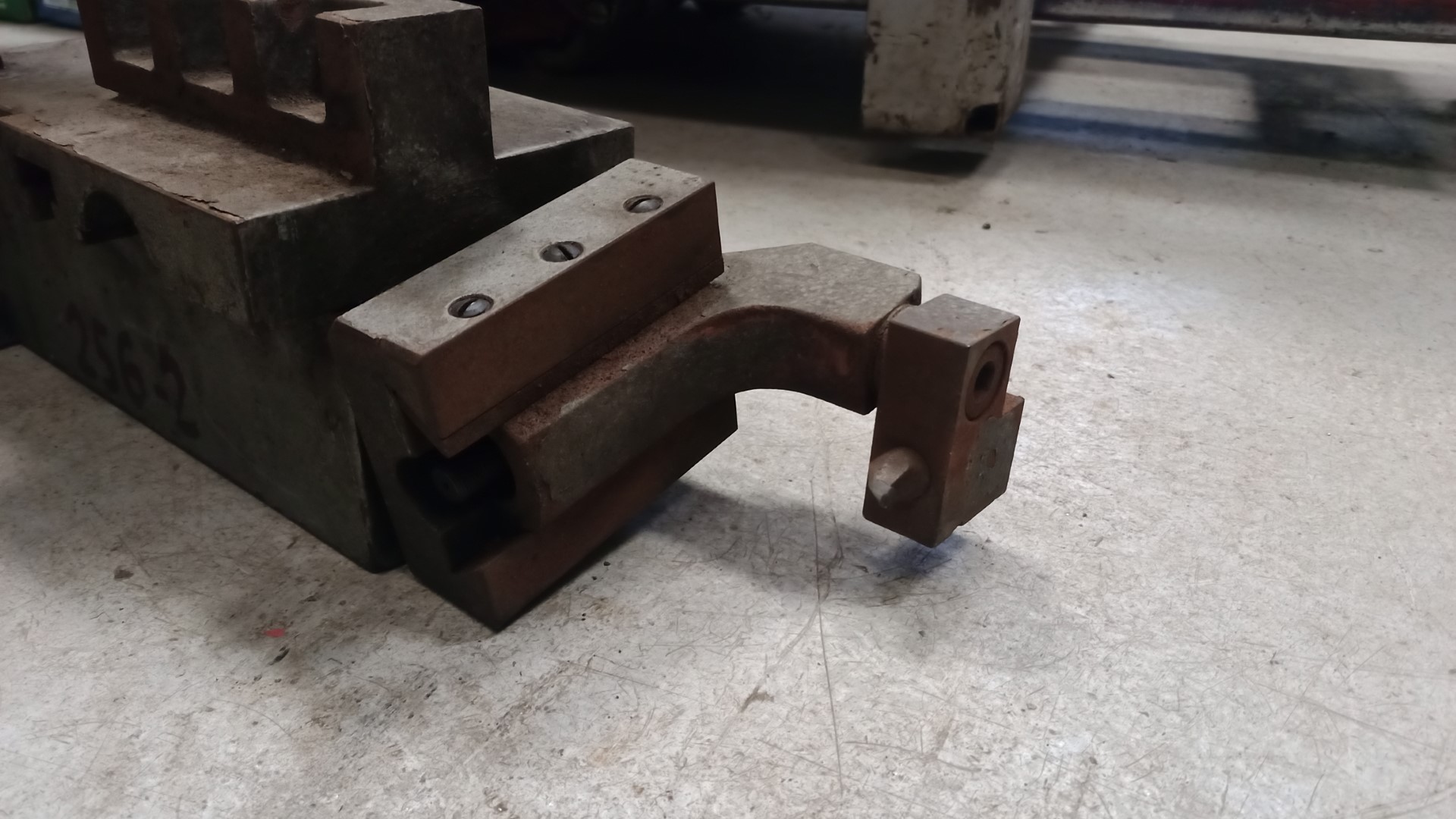

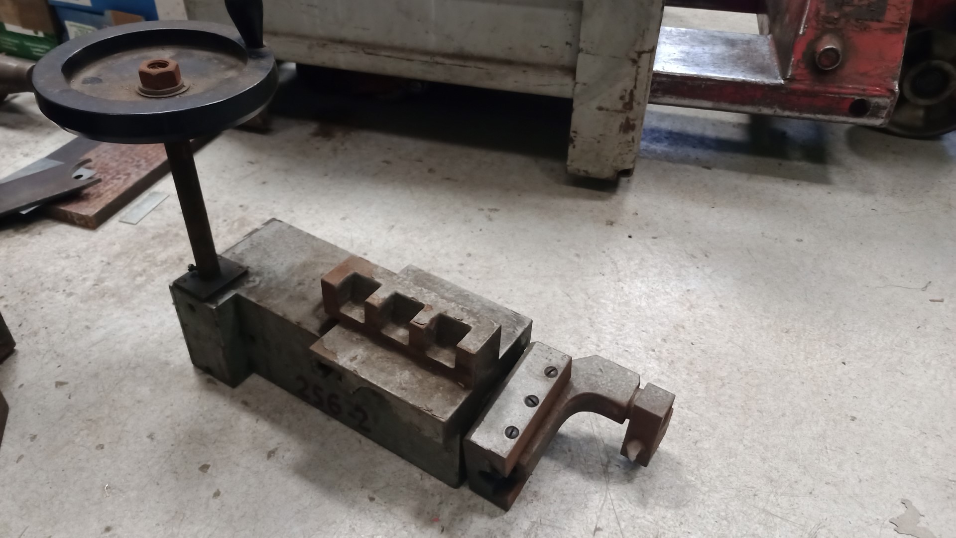

23. 12. 2022, 1:31
Moje udělátko. Hliník mosaz OK, ocel jsem ještě nezkoušel. Montuju to místo malýho suportu.

23. 12. 2022, 9:18
Já jsem to spáchal z maličkého ot. stolu. Počáteční nastavení je troch pakárna, ale pak ok.
Účel koule asi celkem jasnej. Moc padám...
