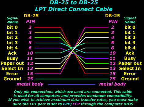

Klimenko píše: 26. 10. 2020, 11:37 ..... Takže přídavná deska s paraélním portem je připojena káblíkem a konektorem do základní desky počítače.....
že by USB interní karta s LPT ? ... to ale s Machem na řízení CNC asi fungovat nebude.

A nebude ten tvoj LPT 1:1 kábel tzv. LPT direct cable, teda takýto?
To by všeličo vysvetľovalo. Prečo nemôžeš tú oddeľovaciu dosku zastrčiť do LPT bez kábla?

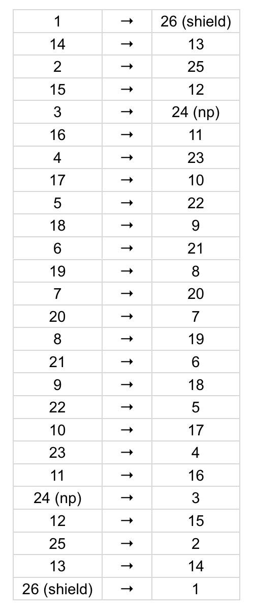

Pro srandu jsem si udělal tabulku, jak by se tady přemapovaly LPT piny, pokud by se konektor "karty" zastrčil do headeru na desce opačně a celkem to vychází.
Akorát z 24, 22, 20 jsou 3, 5, 7 (nikoliv 2, 4, 6), ale to už by mohlo být. Také je na tom headeru zámek (chybějící pin "24") proti protočení, ale viděl jsem fotky protikusů, kterým by to nevadilo.

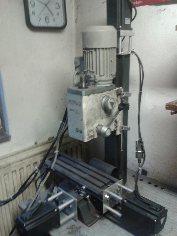

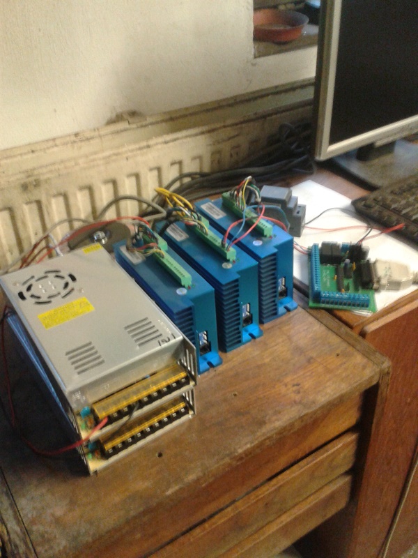

Zdravím a Všem děkuji za trpělivost, kterou se mnou měli při řešení mojí podomácku zprovozněné CNC-vrtačko-frézy.Konečně se mi to podařilo rozchodit.Ještě chodí jedna osa pouze jedním směrem,ale na bych měl stačit.Nakonec i deska vyhovuje i když se jako celek dost hřeje.Vše co bylo řečeno ohledně komponentů a oživování platí a doufám,že pro případné zájemce bude konverzace vhodnou inspirací.Co se týká zapojení paraélního portu,bude si muset každý zájemce projít stejnou cestou jako já,protože každá sestava počítače bude nejspiš jiná.A je jasné,že se jedná o nejdůležitějsí část celeho nastavování.Při koupi káblu nutno věnovat pozornost konstrukci.Koncovky bývají zalité natvrdo.Vše co bylo doporučeno při oživování nutno striktně dodržovat což v důsledku vede k dost podstatné úspoře času a nervů.Proměřil jsem jednotlové piny na káblu,kdyby měl někdo zájem.Základní deska počítače AS-ROCK+deska paraelního portu připojena přes konektor do základní desky.

Klimenko píše: 27. 10. 2020, 8:42 Zdravím a Všem děkuji za trpělivost, kterou se mnou měli při řešení mojí podomácku zprovozněné CNC-vrtačko-frézy.
Můžeme jí vidět, šla by nějaká fotka, video?

Klimenko
Příspěvky: 44
Registrován: 14. 10. 2020, 5:34
27. 10. 2020, 3:14
Zatím pouze fotky,musím to všechno nějak zkompletovat.
