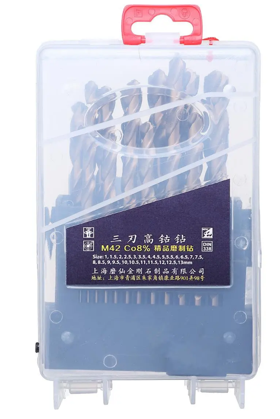

Keď už tu riešime vrtáky, nemá niekto skúsenosť s nejakou čísnkou sadou kobaltových? Napríklad niečo takéto, sada 1-13 po 0,5mm za 40€ https://www.aliexpress.com/item/4000511 ... hweb201603_
Čínske kobaltové závitníky fungujú parádne aj na nerez, ale vrtáky som ešte neskúšal
Tos C45-2000
ssmak3050
Příspěvky: 808
28. 11. 2020, 3:43
jsou v pohode..za ty penize...

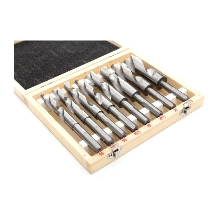

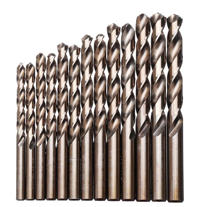

Netusite někdo proč je na těch stopkách vrtáků ta ploška? Myslíte že se hodí pro upnutí do normálního rychloupínacího sklíčidla vrtačky?
Ideálně nemá s nimi někdo přímou zkušenost? Má se jednat o kobaltové HSS Co5 cena cca 800.
Pěkný páteční večer všem.
atlan
Příspěvky: 3382
Registrován: 7. 2. 2011, 9:12
11. 12. 2020, 7:44
Niesu tie plosky 3. Za 800 to cobaltove nebude. Pac obycajne (sada) v tomto rozmere su za 25 az 30E
Inak napr cobalt 25mm cca 20E kus
r4cv
Příspěvky: 2943
Bydliště: Topoľčany
11. 12. 2020, 10:08
Presne tak, plosky su 3 a sluzia pre lepsie upnutie. Vtrak sa potom nepretaca v hlavicke.
Příspěvky: 3689
12. 12. 2020, 8:06
r4cv píše: 11. 12. 2020, 10:08 Presne tak, plosky su 3 a sluzia pre lepsie upnutie. Vtrak sa potom nepretaca v hlavicke.
Když se na ten obrázek pozorně podíváš, tak některé vrtáky jsou pootočeny tak, že by musela být vidět i další ploška. Bude tam tedy patrně pouze jedna a bude to do nějaké formy Weldonu. Navíc kdyby tam byly ty plošky tři, měly by být až k té zesílené části.
Patrně se jedná o sadu pro nějaké dlabačky, což by vysvětlovalo i ty pitomé rozměry.
StoupaCZ
Příspěvky: 548
Registrován: 2. 6. 2017, 8:12
12. 12. 2020, 9:53
https://www.dum-dilna.cz/vrtaky-do-drev ... e-kd10243/
Je to strašně špatně vidět, těžko říct, ale skoro to vypadá, že jsou tam opravdu 3 plošky.
Příspěvky: 3947
Bydliště: Havl. Brod
12. 12. 2020, 10:36
je vidět, že jsou tři, nehledal bych v tom nějaké kouzlo, jde přeci jen o "levné" vrtáky
a délkově jsou plošky omezeny běžnou hloubkou sklíčidla - proč ji tedy dělat delší.
a divné rozměry jsou často proto, že polotovar slouží jak pro metrické tak i palcové rozměry
i píšou, že dřík je 1/2"
