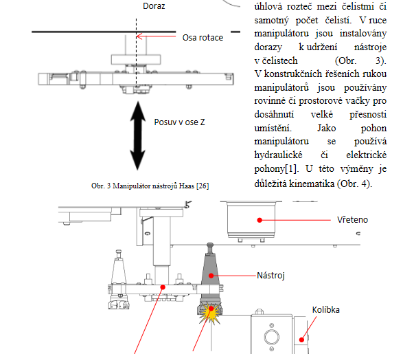

Nejsem si jist, jestli máme shodu v terminologii.
Já říkám ruka tomuto :
Tedy manipulátor který odebere ze zásobníku // karusel, buben, řetěz // očekávaný nástroj a vymění jej za stávající.
Výhoda je :
a) Nový nástroj si připravím již za práce předchozího.
b) Nástroje v zásobníku mohou být mnohem hustěji // nepřekáží vřeteno //
c) Při vlastní výměně pohybuji menšími hmotami a může to být svižnější.
Nevýhodou je vyšší složitost / cena.
Záleží co od stroje očekáváš.

Jo to odpovídá tomu co myslím. Ty výhody to opravdu má. Já se ale bavím o tom to dát dohromady na DIY stroji. O té složitosti. Jestli se to někde dá sehnat jak píše robokop ( za normální prachy) tak bych do toho šel. Ale dělat to celé nějak svépomocí mi nepřijde rozumné. (mechaniku)
Co jsme našli my, když jsme se tím zabývali, tak akorát vykuchané ATC ze strojů, a ještě za 100K+. Nenašli jsme nikoho kdo by to dělal nové, připravené na osazení do stroje. Nějaké dodavatele pro profi výrobce strojů jsme teda nehledali...
