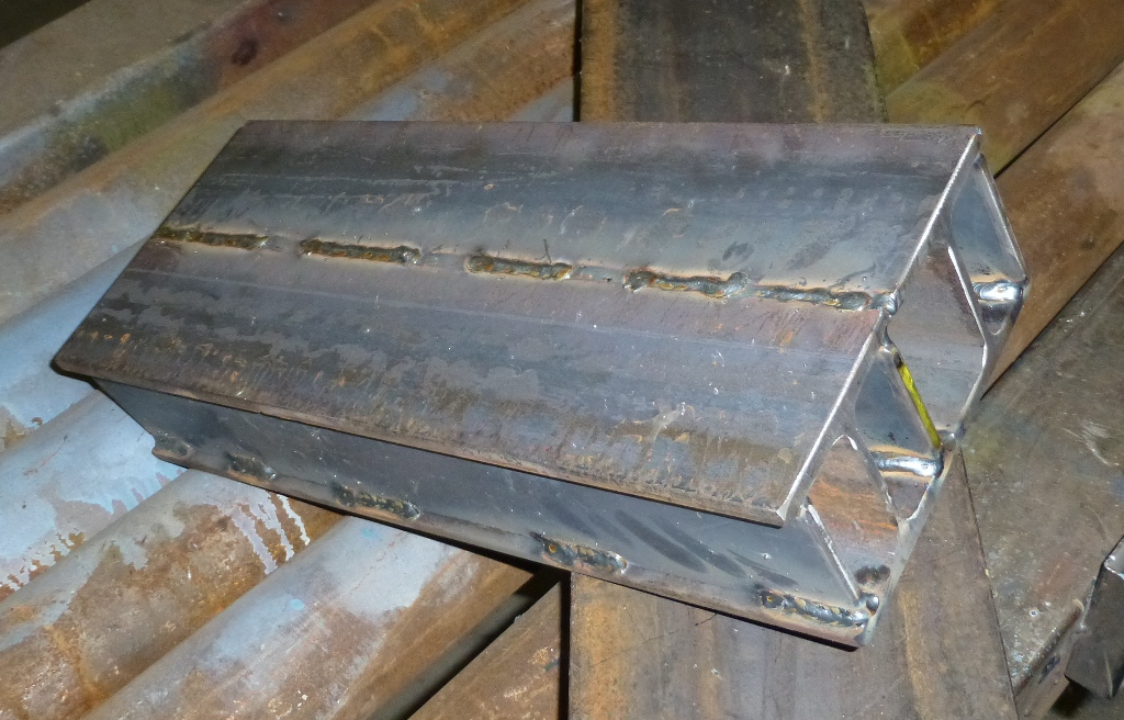

pro zajímavost
tohle
je svařenec který zítra budu frézovat a předpokládám, že to bez větších potíží půjde
2x HEB100 + 3x pl80x8, délka 500 mm, celkový rozměr 100x200x500
to U nahoře se bude kroutit a drnčet jak psí ocas

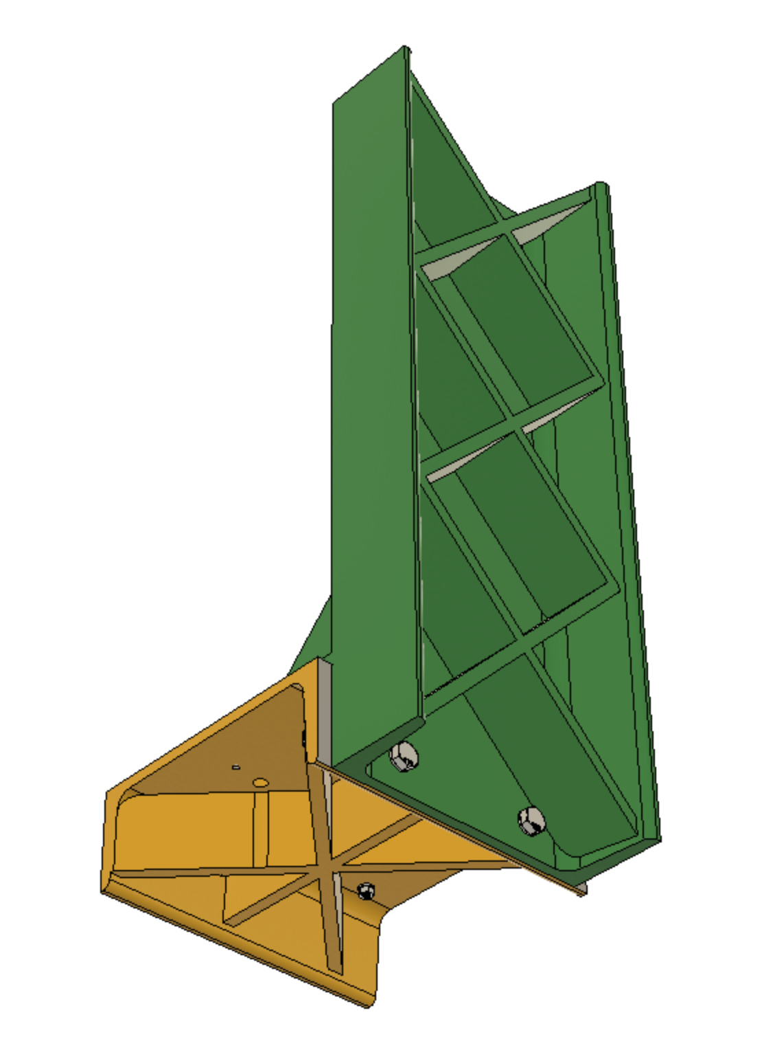

testone píše: 25. 11. 2021, 3:46 to U nahoře se bude kroutit a drnčet jak psí ocas
Jak moc by se kroutilo a drnčelo tohle (kdyby se to před obráběním nechalo vyžíhat)?

EDIT: Sry, zapomněl jsem uvést, je to U220, výztuhy 10mm.

Příspěvky: 7566
25. 11. 2021, 4:09
to vypadá dobře
jen bych nepoužil jako základ to U, ale celé bych to svařil z plechů nebo pásoviny, aby to U mělo všechny stěny tak 15 mm, ta horní možná i 20 mm
( "U" -pásy 15, stojina 20 mm)
ty výztuhy už by pak stačily podle oka tak 10 nebo 12 mm tloušťky
std U200 má stojinu tlustou tak 5 nebo 6 mm

25. 11. 2021, 4:29
Sry, zapomněl jsem uvést, je to U220, výztuhy 10mm. Díky za tipy!
