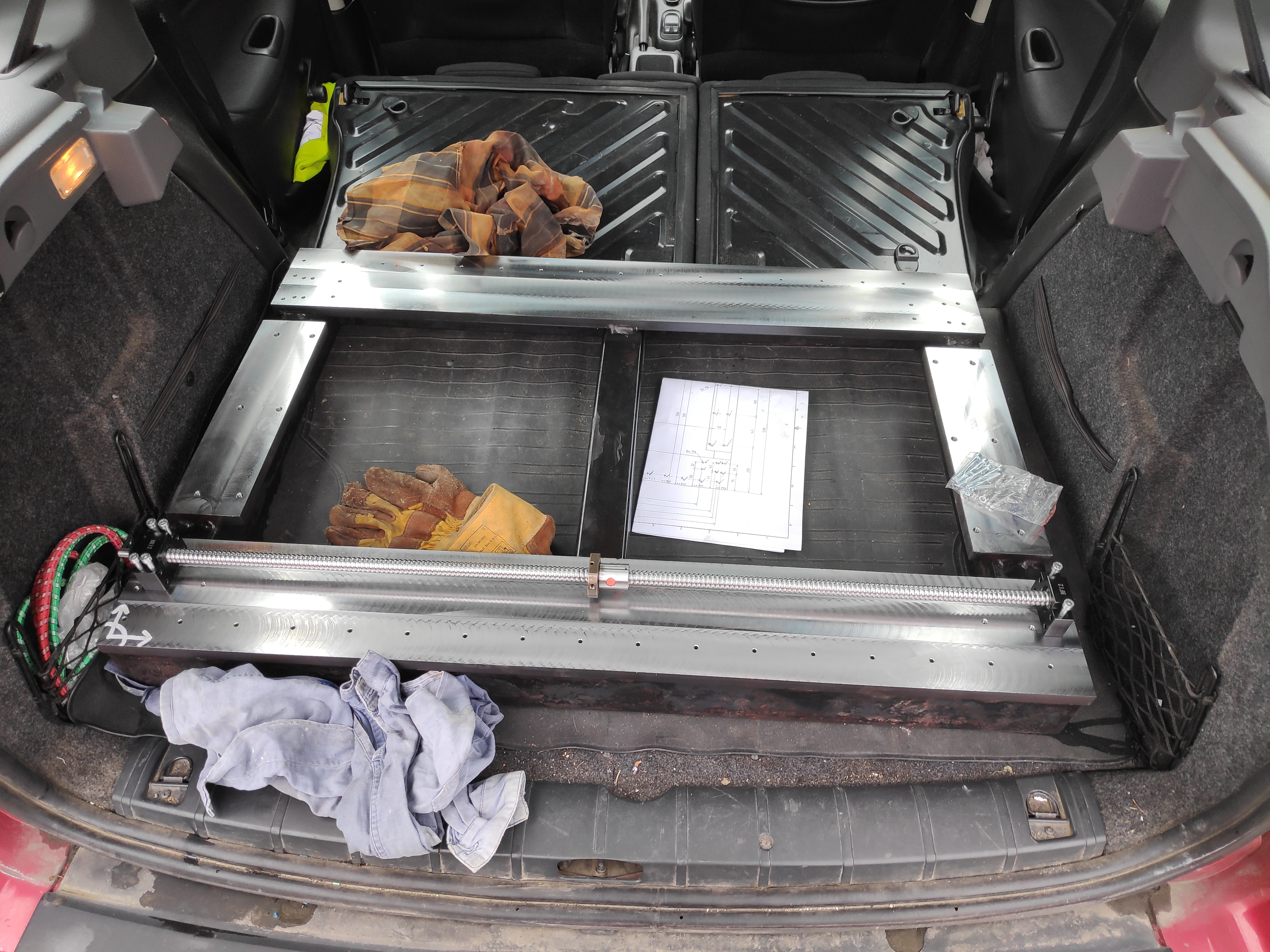

Tak.
V úterý jsem si před školou zajel pro obrobenou základnu (trvalo jim to přes měsíc :roll:, než si na to udělali čas, ale nevím, za kolik by mi to udělali někde jinde. Plus je že to je vyžíhané. )
Večer jsem pak do noci dělal 34 závitů M5, bez ztráty kytičky :) . Ale trvalo mi to 3 hodiny a ještě jsem probudil celý barák, když jsem se vrátil v noci :twisted: . Obráběči se toho báli, tak mi tak nějak naznačili, ať si to kdyžtak po***u sám :).
Po rychlém testovém složení to jezdí - v plánu mám šrouby aspoň podle hodinek zkusit dorovnat s kolejnicemi. Co mě překvapilo bylo, jak málo stačí (a hlavně jak lehce) k tomu aby se portál zapříčil, když otočím jedním šroubek trošku více... Uvidím co se bude dít.
