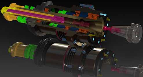

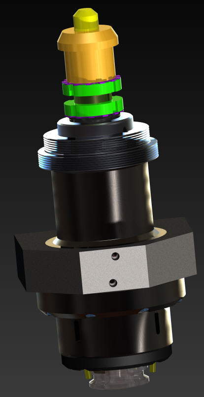

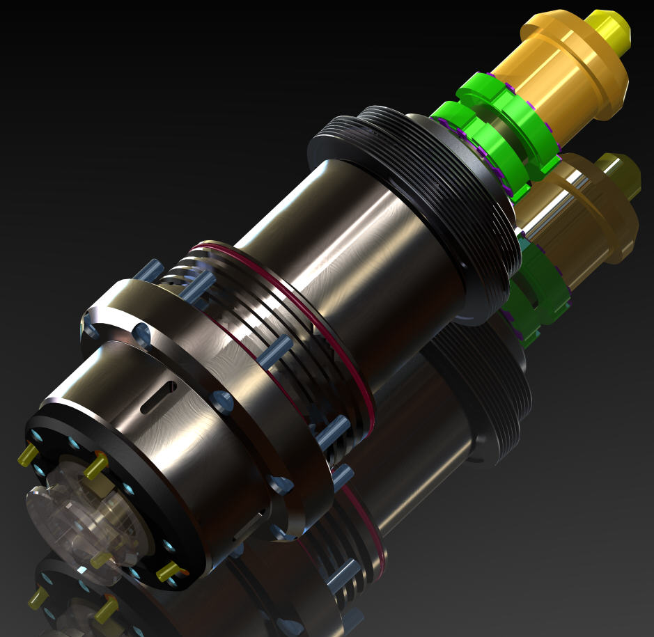

... aktualizace
/ doresena technologie vyroby
/ zajisteno tepelne zpracovani
/ zajisteno presne brouseni
/ vysledna soustrednost bude pod 0.0025
/ pouzity superprecisni loziska - coz je nejdrazsi vec na vretenu
/ aktualni hmotnost vretena je ~ 16kg
/ 2 prevodove pomery - prehozenim remene - i2.6 a i6.3 - 9200/ot/min a 3800/ot/min
/ mazani - plasticke mazivo s dlouhou zivotnosti - max ot. s plastickym mazivem jsou 11000 ot/min
vyrabet se budou 2 prototypy
hledam schopneho cloveka z fora, co ma pristup k firemnimu CNC soustruhu, "a neni to zlatokop" - jedna se o soustruzeni nekolika dilu / polotovaru pro dve vretena - mat.14220 - soustruzeni jak do mekkeho, tak do zpevneneho materialu, je tam jemne zavitovani, vnitrni i vnejsi obrabeni vetsinou s pridavkem na brouseni, nejvetsi rozmer je ~ ø156mm a nejvetsi delka je ~320mm ...
(data dodam v pozadovanem formatu)

OK ... nahodim tedy fixni cenu za dil:
/ 1 vreteno = cca 12 dilu k soustruzeni - prevazna cast jsou velice jednoduche dily, ale je tam i par slozitejsich
/ fixni cena, (pri kompletni zakazce) je ~400Kc/dil x 12 x 2 = ~9 tisic / doklad nepotrebuji / material dodam - nebo se domluvime a pripocte se k cene (vse je z mat. 14220 !)
/ na hrideli a na telu(vreteniku) je navic frezovani nekolika drazek ...
/ na celu a telu je vrtani + zavitovami - M8,M5
/ 3~4 veci se se po vyhrubovani posilaji na zpevneni(zuslechteni) a pak se jeste liznou ... nektere na cisto, jine s pridavekem na brouseni ... cementace/kaleni ...
/ modelovani a kvalitni vykresovou dokumentaci zajistuji ja - takze obavy v tomto smeru jsou liche
/ termin rekneme do 1 mesice - kdyz to bude driv, tim lip (pro schopneho cloveka je to prace na ~jeden den)
// pak je tady jeste varianta (B) - kdy bych poptaval pouze 3 dily: hridel/telo + predni celo - zbytek by se delal svepomocne - cena ?
/// pripadne varinata (C) delalo by se vse, krome hridele - cena ?

cena se sklada z nekolika casti:
kdyz si pujdes koupit zvolene superprecisni loziska s predpetim (3+1ks.), tak za ne das prez 17tis - ale na ebay se daji (nove) sehnat za lepsi peniz
presne brouseni v tisicinach taky neco stoji - to se zaplatit musi
neco se da za tepelne zpracovani - tam je to prez znameho takze ceny OK
vyroba dilu - tady je velky prostor neco usetrit
zbytek je nakupka:
material 14220
pruziny
3 celistovej vtah. mechanismus
KM matice + podlozky
srouby
O-krouzky
V tesneni
staveci trysky
mazivo
remen conti-V multirib profile PJ - remenice se budou pravdepodobne take vyrabet
na konec se vse secte / poctem ks. = vysledna cena
