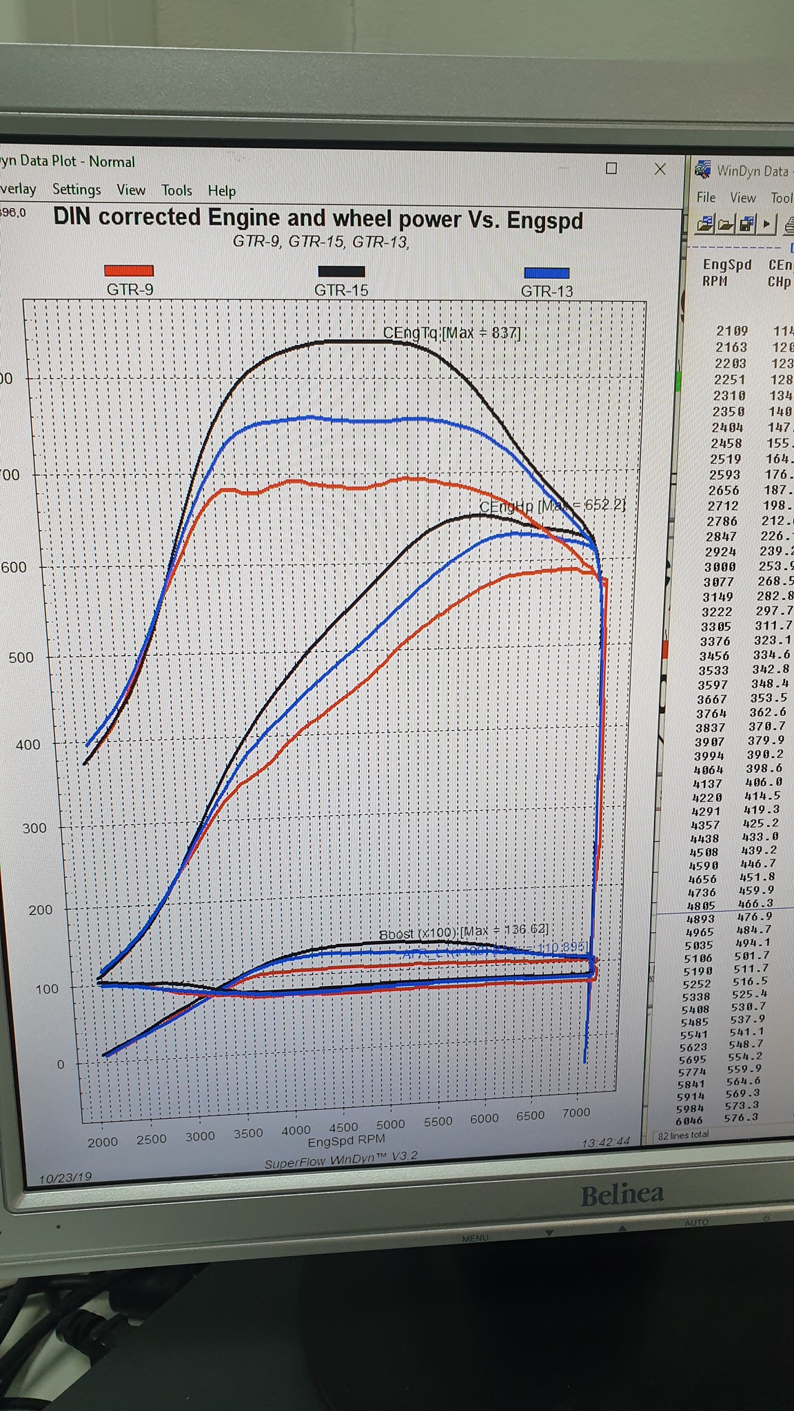

zatím sem neleštil :D

Modros píše: 9. 7. 2021, 9:48 zatím sem neleštil :D
Kdo neleští není Čech hop hop hop :mrgreen:
Koukám že ještě chvíli a budeš muset jezdit na brzdu ke Callaghanovi do Holandska

fmodel píše: 9. 7. 2021, 10:01
já už sem na stropu co zvládne převodovka a dál jít nehodlám( někdy bych potřeboval kanály spíš zdrsnit :lol: pořád mě ten motor překvapuje)
