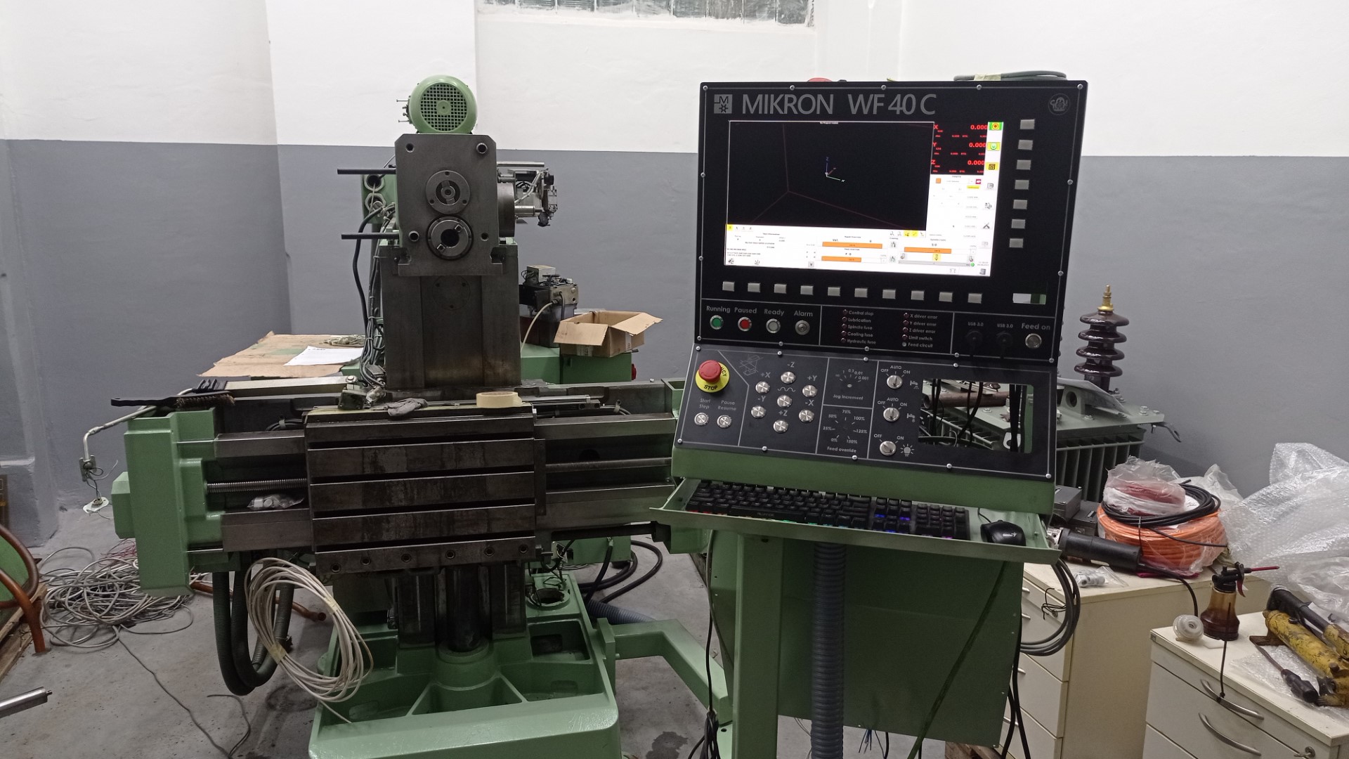

ukázka z praxe....jelikož mám vysokootáčkové vřeteno...jsem schopný vrtat vetší průmery rychlostí vřetene pod jeho učíné otáčky.....pokud je při vrtání 6 a více ampér, zcela jistě dojde k zastavení vřetene.....pro mě je tahle informace hodně duležitá.. dokážu si podle proudu zjistit jak hodně nakládám při hrubování a tím celej proces urychlit aniž bych přetěžoval vřeteno nebo nástroje....už dlouho sem nepřišel o žádnou frézu a tak sem si dovolil nakoupit kvalitní a drahé nástroje...odladil sem si takhle všechny operace a vystačím si s jedním vřetenem namísto dvou kdy sem měl na stroji ještě vřeteno pomalé....
Takže za mě se z proudu dá poznat hodně...alespon u mě...ale už to tak dělám dlouho...a na starém vřetenu sem takhle poznal načatá ložiska a vyměnil dřív než došlo k zadření

Ale z tematu je jasne ze nepotrebuje vubec nic merit. Jen potrebuje orientacne znat zatizeni vretena v bezrozmerne hodnote tzn. Bohate vystaci neocejchovana rucka nebo cejchovana uplne zbytecne v aperach jablkach hruskach. A carka kde je limit kdy vybavi ochrana nebo menic a bude se tedy moci bezpecne priblizit te mezni hodnote ale neprekroci ji. Neznici material, nastroj.

Zkus se juknout, jestli má tvůj frekvenčák analog výstup, pokud jo, jestli jde nastavit na měření proudu motoru. Já už to jednou použil u 440 siemense.
Okénko na případný "zobrazovač proudu" jsem tam přidal jako poslední věc abych nějak využil prostor, nenapadlo mě že to vyvolá tak vášnivou diskuzi
(v dobrém slova smyslu)
Takže abych popsal svoje myšlenkové pochody tak:
1) Nemám frekvenční měnič, mám převodovku s 21 rychlostma, předělání na jednu rychlost a servo neplánuju
2) Jak se tu psalo, jde mi jen o nějaké porovnání kde na stupnici mezi nulou a vypnutím jističe se nacházím
3) Klasické ampérmetry jsou relativně velký a už by se mi do toho místečka nevešli, tak jsem našel tenhle PZEM-004T
https://manuals.plus/cs/inov%C3%A1torsk ... A1ln%C3%AD
Takže až nebude na frézce už co zlepšovat tak se do toho "zobrazování proudu" pustím.. ale podle datasheetu by teoreticky měl umět měřit i účiník a počítat činný výkon (ale samozřejmě chápu že je to elektronika za 200 kč z číny s neblahou kvalitou)
4) Pokud se display nezdaří, příjde na prázdné místo výrobní štítek s logem
Jinak ovládací panel by měl být hotový příští pátek, stál mě 4 400 kč bez dph.
Každopádně bez frekvenčního měniče je to jediný knoflík kterým jde točit při obrábění a trochu "vyladit" řezné podmínky.

Teda teď nevím jestli je to sarkasmus nebo reálná připomínka ..
myslím to smrtelně vážně
dělám na Heidenhainu a nedovedu si vůbec představit CNC bez plynulé regulace rychlosti posuvu od 0 samostatným potenciometrem
jakmile se spouští něco nového, pravá ruka je automaticky na poťáku a oči na šťopkách jestli to jede jak má
jakákoli chyba nebo potenciální nejasnost = okamžitě stáhnout posuv na 0 a pak je dost času cokoli řešit
dělat na něčem co tohle nemá musí být šílený
Jinak na té mašině asi nemáš centralstop, ale asi tam máš Emeregency STOP.

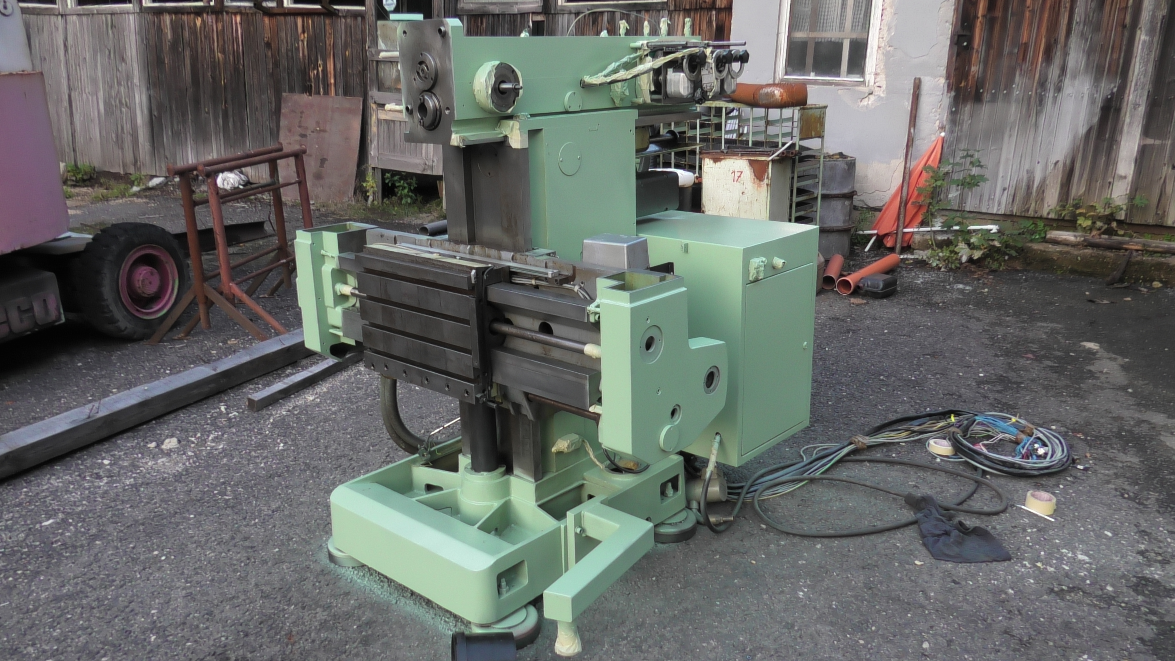

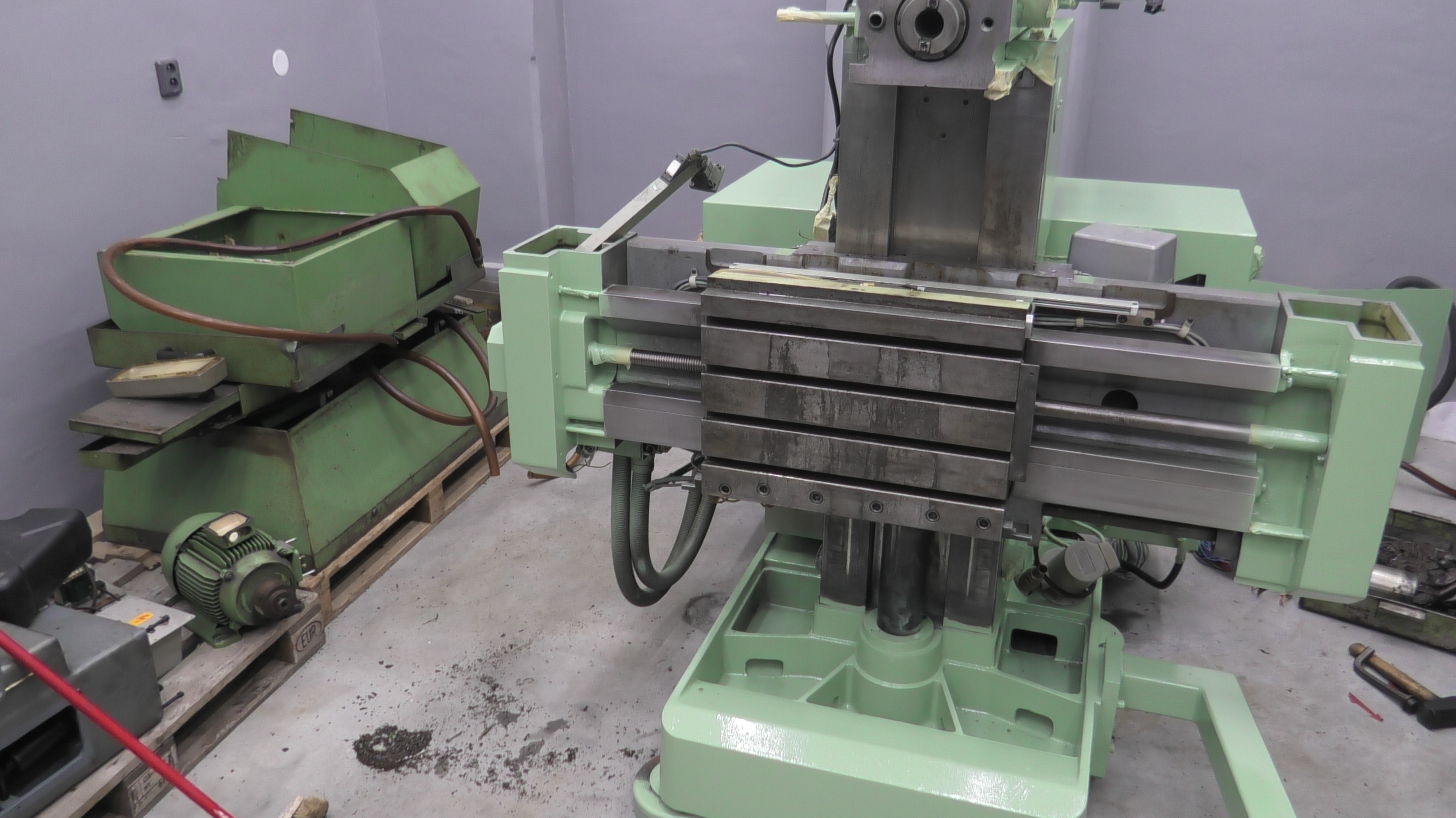

Tak frézka dostala nový kabát, respektive zatím jen korpus bez plechů.
Vzal jsem na to PU 01 vrchní polyuretanová barva 10 kg (RAL 6021), 10 kg vyšla na 2100 kč. Reálně jsem na 2 vrstvy spotřeboval 1,4 Kg (včetně tužidla).
Barva je citelně světlejší než ta původní, ačkoliv jsem byl v tónovacím centru a tam podle vzorníku vypadala stejně. Respektive vzal jsem tam malý plíšek který byl pořádně odmaštěný a vydrhnutý, tak vypadal jinak než mastné originální plechy které jsem ještě nečistil. Každopádně nakonec jsem koupil přes eshop https://www.express-color.cz/ protože 10 Kg stála skoro ty samé peníze co chtěli za 3,5 Kg v kamenné místní prodejně.

Jestli to je tahle barva https://wense.blob.core.windows.net/med ... 01_def.pdfVojta333 píše: ↑29. 9. 2022, 8:33 Tak frézka dostala nový kabát, respektive zatím jen korpus bez plechů.
Ty kontrolky jsou "hardwarové" na příslušná relátka a kopírují původní hlášky, v originále je to tuším Not-aus
tak mám dobrou
Kdysi jsem jí použil na děrovku od Junga a od té doby už jsem tu fatální chybu neopakoval.
Vypadá to že je to přesně ta samá barva, jen od jiného výrobce/dodavatele .. tak nezbývá doufat že budu mít větší štěstí
Je pravda že takovouto větu píšou skoro u každé barvy "Vytvrzený nátěr odolává
minerálním olejům, naftě, procesním kapalinám a některým dalším chemikáliím. "
Máte někdo typ, ideálně odkaz na nějakou prověřonou barvu která je chemicky odolná ?

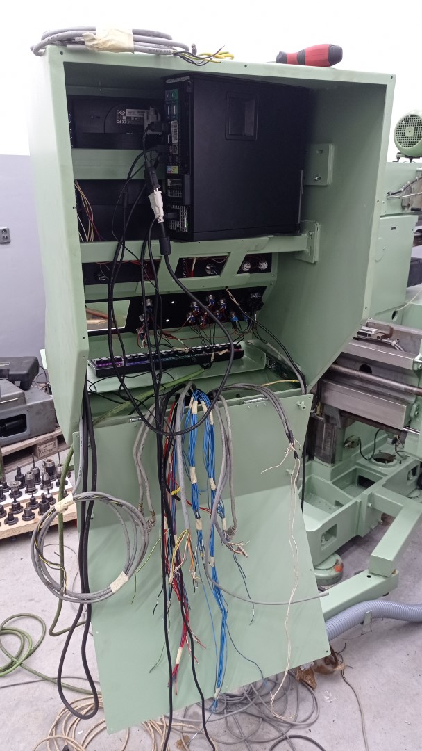

Další věc které jsem se obával mám za sebou. Nákup, úprava a osazení kabelové chráničky dalo docela zabrat.
Už jen pár mechanických detailů a můžu začít zapojovat kabeláž.
Pořád bojoju s nastavením Debianu, návody na internetu jsou buď moc složitý, vyžadující perfektní znalost linuxu, nebo používají programy které distribuce Linux CNC nemá defaultně nainstalovaný.
Ale to bude problém mého budoucího já, teď mi bude stačit že se frézka pohne.
