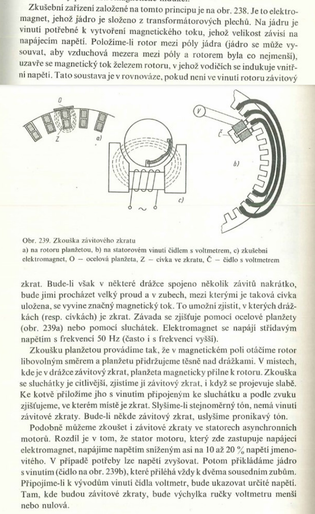

Toto meranie s "V" trafom je náhodou veľmi rozumné, aj keď o tom počujem prvý raz. Ak je cievka skratovaná, začne sa v nej indukovať prúd, ten vytvorí magnetické pole, ktoré sa dá zistiť napríklad priložením čepele z noža. Ak by boli vinutia v poriadku, tak nemá prečo vzniknúť magnetické pole na vrchu rotora, ako je to na tej fotke.

turnigy píše: 24. 9. 2021, 12:52 Toto meranie s "V" trafom je náhodou veľmi rozumné, aj keď o tom počujem prvý raz...
Tohle měření kotev pomocí V transformátoru bylo součástí maďarské měřící stolice na startéry a dynama co jsme měli na vojně. Popisuje ho i například J.Knotek ve své knize Navíjení a převíjení malých elektrických strojů točivých str. 330.

jova píše: 24. 9. 2021, 5:43 Tohle měření kotev pomocí V transformátoru bylo součástí maďarské měřící stolice na startéry a dynama co jsme měli na vojně. Popisuje ho i například J.Knotek ve své knize Navíjení a převíjení malých elektrických strojů točivých str. 330.
Vďaka za zdroj, pridám to aj sem, je tam pekný popis ako to funguje.
Elbarto: občas sú najjednoduchšie riešenia tie najlepšie, hlavne keď nemáš prístup k drahým meracím prístrojom. Asi to nebude tak presné ako RLC merač za 3000€, ale taká presnosť ani nie je v tomto prípade potrebná.

kotva už je rozvinutá a pokreslená.
mám tam 14 pólových nástavcov a 28 lamiel komutátoru.
bolo tam 28 cievok po 5 závitov, postupne ako som to odvíjal, tak som si písal začiatky a konce a pod.
na moje prekvapenie je to navinuté drôtom priemer 1,0mm. ak dobre odhadujem, že cez jednu polovicu vinutia ide polovica prúdu, tak mi tam vychádza prúdové zaťaženie cca 19A/mm2. nie je to už dosť?
pri odvíjaní som našiel 4 cievky, ktoré mali inú farbu a inak opadanú (ohorenú) izoláciu. takže tá metóda našich dedov s V magnetom je v poriadku.
