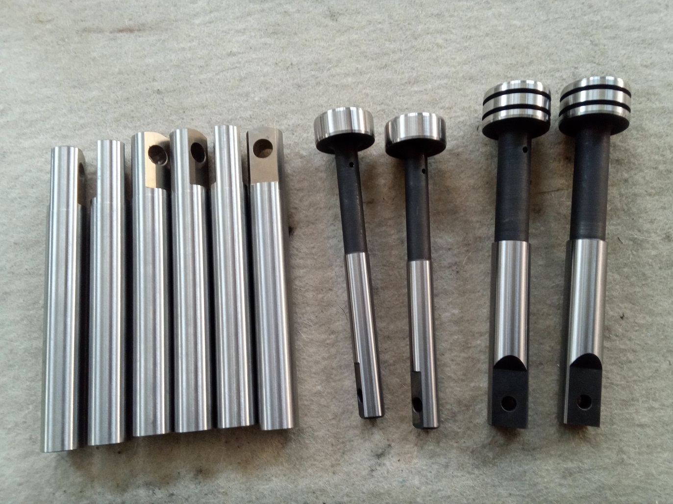

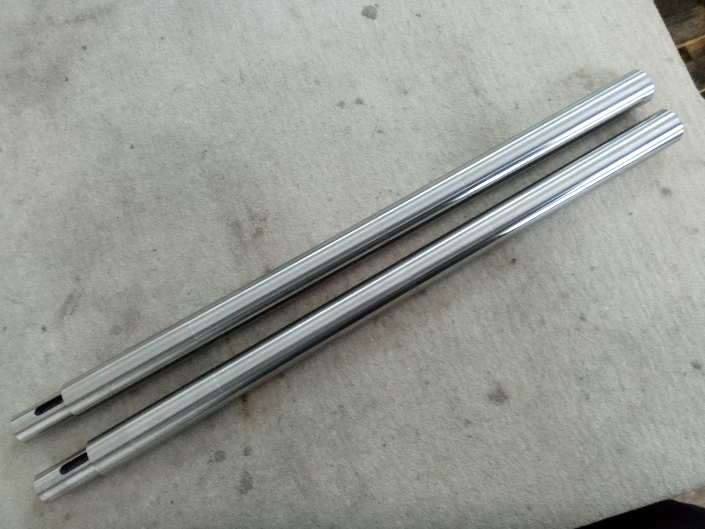

Vyťahovač na niečo, pre autodielňu. Brúsené v univerzále na 2UD.

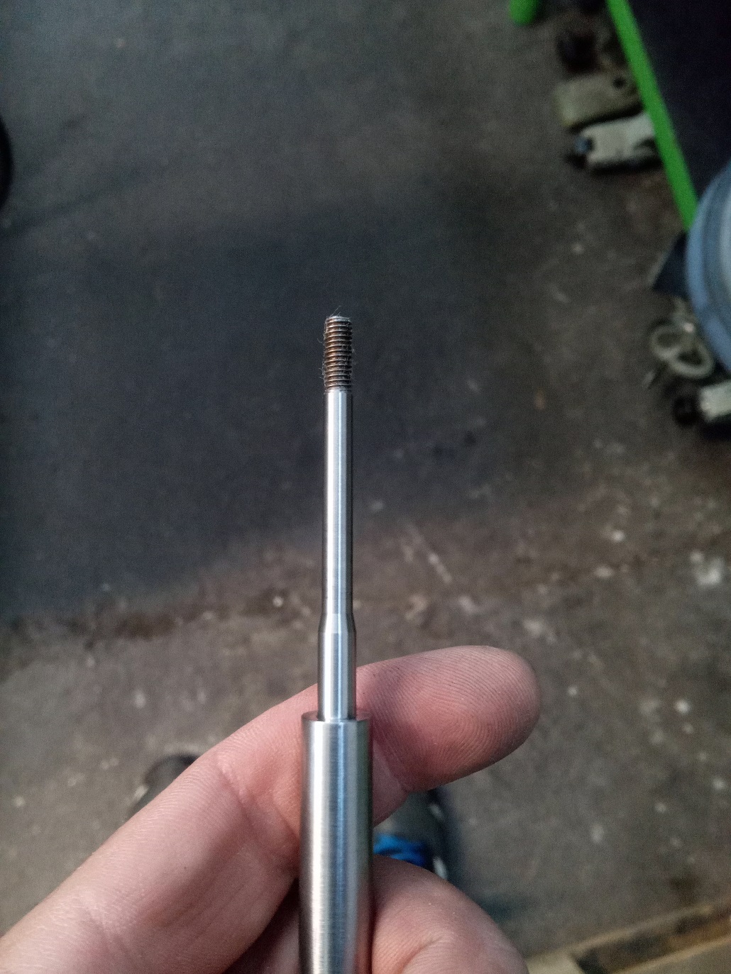

Ventile do banského vláčika. Kalená nerezka, kalená 12050. Brúsené na BUA16A.

Hriadele z K110 - 61HRc, celková dĺžka 480mm, max priemer 25mm. Brúsené na 2UD.

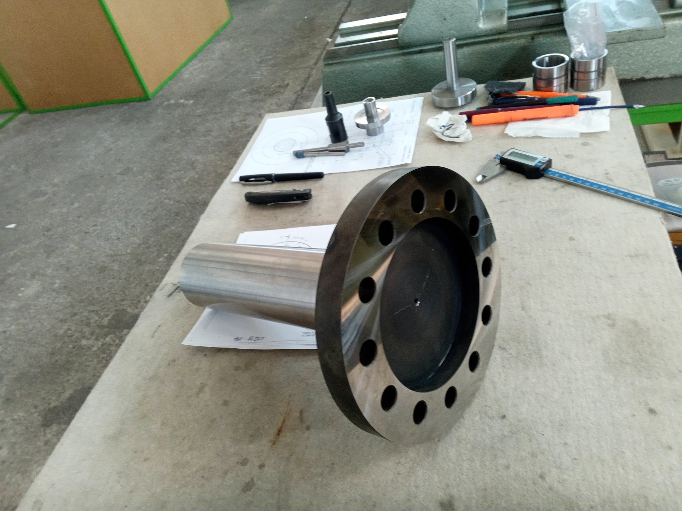

jergus.balaz
Příspěvky: 1794
17. 9. 2021, 7:58

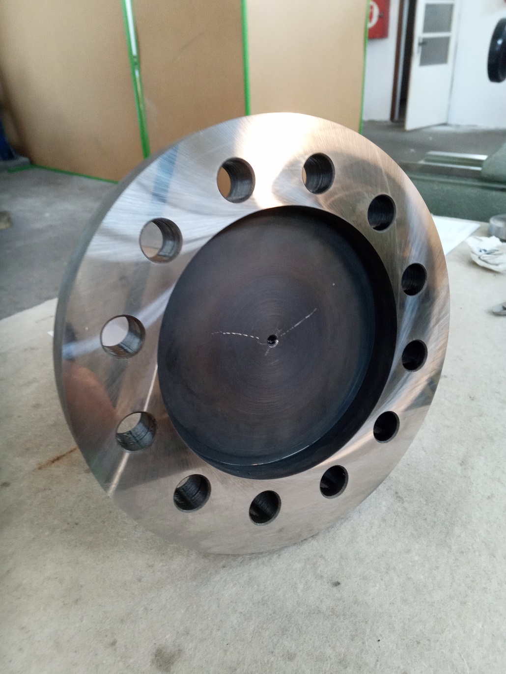

V slabej chvíli som zobral brúsenie hriadele, kolmosť medzi brúsenou valcovou plochou a čelom 0,003mm, rovinnosť čela 0,003mm. Celková dĺžka 325mm, veľký priemer 220mm. Pravdepodobne nejaký kalibračný prípravok.

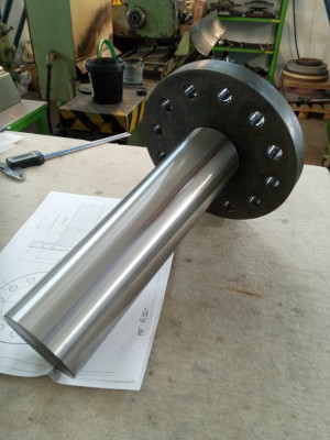

jenicek
Příspěvky: 1938
Bydliště: Vedle Trautenberka
18. 9. 2021, 6:39
Nějakej mladej projektant potřeboval domů držák na slunečník, tak si ho nakreslil :lol:
Setkávám se s tím u elektriky každej den. Co je potřeba pořádně, je odfláknutý, co je buřt, je kolikrát udělaný jak kdyby to mělo přežít atomovej výbuch.
Jinak hezká práce 8)

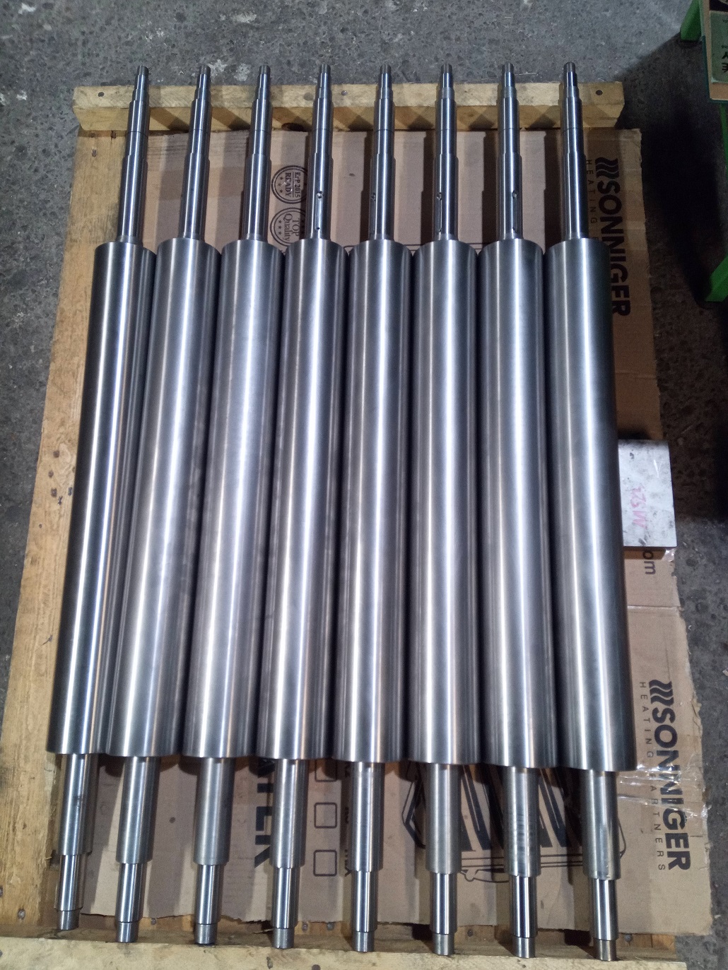

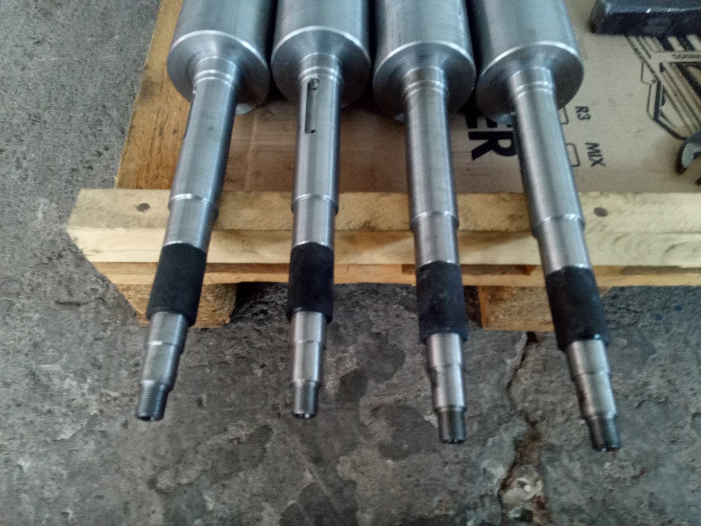

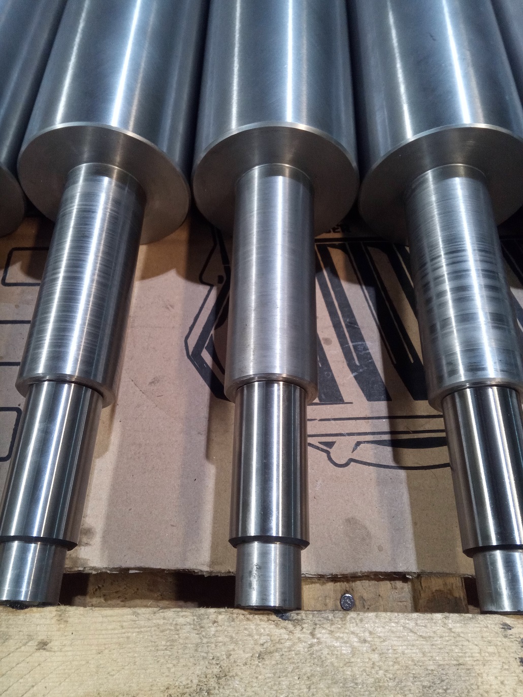

jergus.balaz
Příspěvky: 1794
29. 9. 2021, 6:47

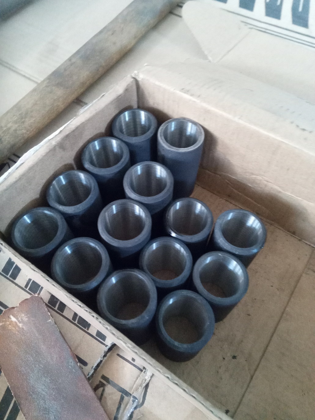

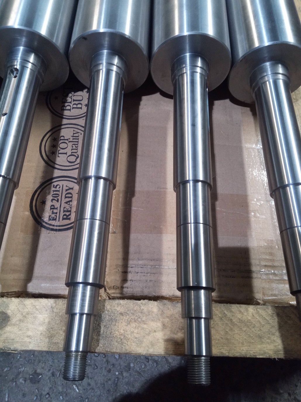

Dnes dokončená "väčšia" zákazka. Ide o valce do tlačiarenskej linky, celková dĺžka 1160mm, brúsené priemery 86,02 +/-0,01, 35h6, 30h6, 20js6. Na konce idú priamo ihličkové ložiská, takže tam museli byť za tepla natiahnuté kalené púzdra, následne obrúsené medzi hrotmi.
Prvá operácia - vybrúsenie dier na púzdrach
Druhá operácia - vybrúsenie priemerov pod púzdra
Tretia operácia - za tepla natiahnuté púzdra
Štvrtá operácia - brúsenie medzi hrotmi

jergus.balaz
Příspěvky: 1794
29. 9. 2021, 7:39
jenicek píše: 29. 9. 2021, 7:33Co to je/bude?
Je to do tlačiarenskej linky na obalový materiál na potraviny. Na tieto valce sa natiahnu gumené "ponožky" so vzorkou, aká má byť na obale. Z vrchnej strany je nanášací valec s farbou. Na každú farbu na obale treba jeden valec so vzorkou. Toto je teda pre obal, ktorý má 8 farieb.

Zv.Petr
Příspěvky: 337
Registrován: 16. 7. 2018, 7:10
29. 9. 2021, 7:44
Stejně funguje i rotačka na noviny...
Sancho Panza
Příspěvky: 1448
29. 9. 2021, 8:09
Zv.Petr píše: 29. 9. 2021, 7:44 Stejně funguje i rotačka na noviny...
To asi těžko - noviny se tisknou ofsetem, tyhle válce jsou na flexotisk.
Společné to má akorát to, že to je válec a že "to" nějak tiskne.

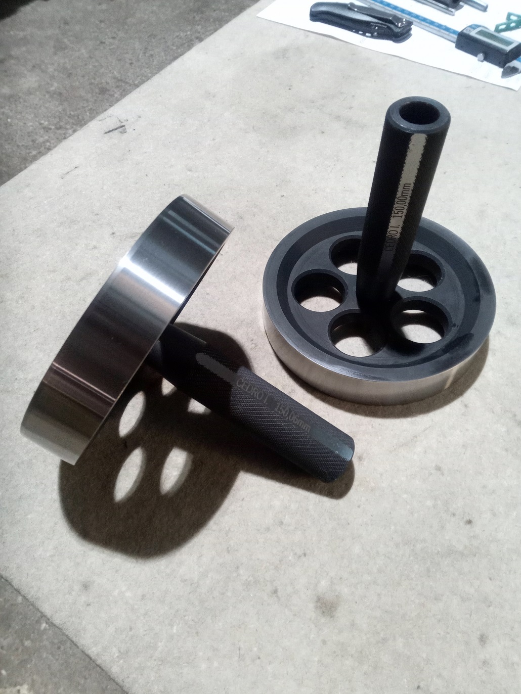

jergus.balaz
Příspěvky: 1794
30. 9. 2021, 7:13
Dnes výroba valčekových (alebo skôr valcových) kalibrov. Priemery 150,06 a 150,00mm.

HonzaHorka
Příspěvky: 1012
30. 9. 2021, 6:57
Moc pěkné. Z jakého je to materiálu a jak je tepelně zpracován?
Jaká je drsnost povrchu a jakým kotoučem je to broušeno?
jergus.balaz
Příspěvky: 1794
1. 10. 2021, 8:13
HonzaHorka píše: 30. 9. 2021, 6:57 Moc pěkné. Z jakého je to materiálu a jak je tepelně zpracován?
Rúčka 11523 čiernená, kalibračný krúžok 19312, kalený, stabilizovaný, čiernený, brúsený.
Ra 0,16 a brúsil som to bielym tyrolitom 60K, presné označenie už neviem, dávno je zodraté. Ale z tých lacných kotúčov - skladové zásoby.
