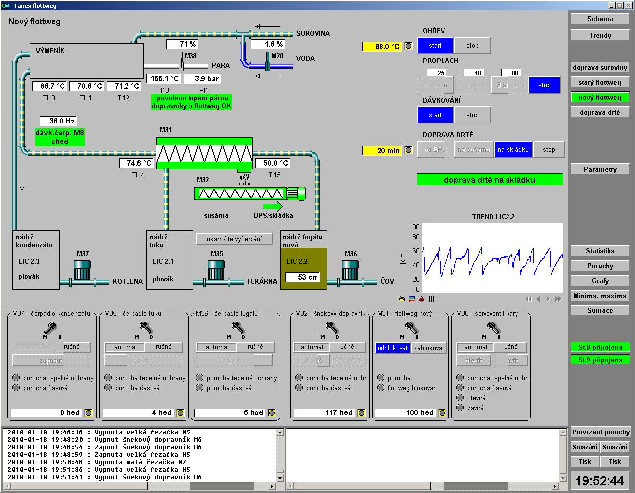

Kamarade, ten kdo mi tohle rekne dostane nobelovu cenu a bude viset u nas na vratnici na desce cti. To co je videt na panelech je zrovna chvile kdy to topi. A samosrejme slabne. Porad si myslim ze je nekde problem s kondenzem. Tvrdi to i dalsi clovek z JE Dukovany. V tech sekcich co netopi ale chladi pry vznika podtlak, chova se to jako nasavani pary do nizsich stupnu turbiny. Zitra budu mit datalogger s 8mi nezavislymi teplotnimi cidly, tak se bude laborovat dal.

Neslo by do nadrze kondenzatu pridat mereni hladiny? Bylo by pak videt, jak ryche kondenzat odteka z vymeniku.

Dáme tam průhledítko. Jinak v nádrži je plovák který spíná prostřednictvím PLC čerpadlo. Tím by se taky dalo měřit množství, podle počtu zapnutí za hod. Ale musely by se odstavit ostatní spotřebiče (převážně kalorifery). Naráží to ovšem na zádrhel, že potrubí od nádrže zatím není hotové a kondenz zatím teče na kanál.
