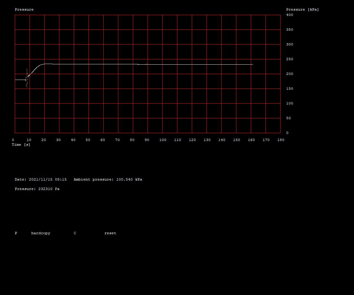

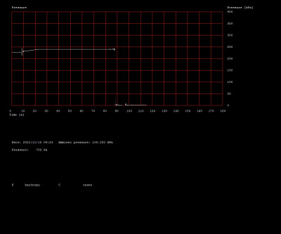

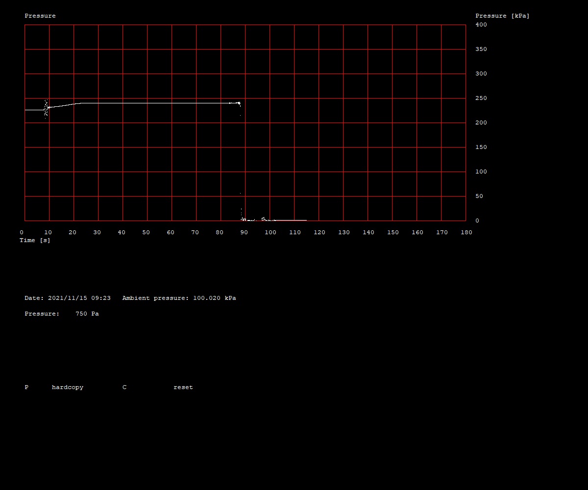

Pokračování experimentu s Colou. Ten druhý graf jsem trochu pokazil, odpojil jsem hadičku a neuvědomil si, že se ještě měří
ale bylo to až po protřepání. Protřepání je vždycky ta rozskákaná skupina bodů. Zajímavé, vypadá to, že tlak pomaloučku konverguje k nějaké vyšší hodnotě. Teplota okolí je teď 19 stupňů.
- Sponzor fora
- Příspěvky: 8472

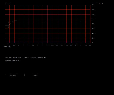

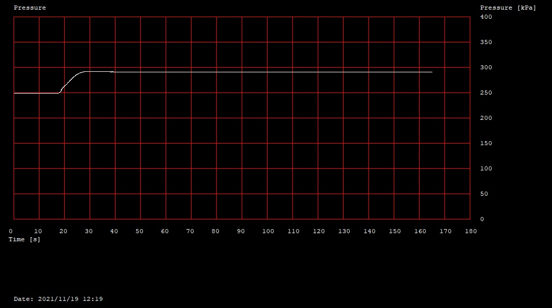

Zase jsem si po čase vzpomněl a posílám dnešní výsledek měření. Na grafu je vidět otevření ventilu, nárust tlaku v manometru na počáteční hodnotu, protřepání a vzrůst tlaku. Počáteční tlak je nižší než konečný tlak minule, takže mi připadá, že k nějakým tlakovým změnám tam dochází. Úsek hadičky mezi jehlovým ventilem a manometrem byl vyplněný destilovanou vodou až po membránu (včetně vakuování), takže ovlivnění tlaku objemem aparatury se dá prakticky vyloučit. Teplota je pořád stálá.
