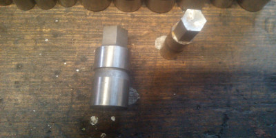

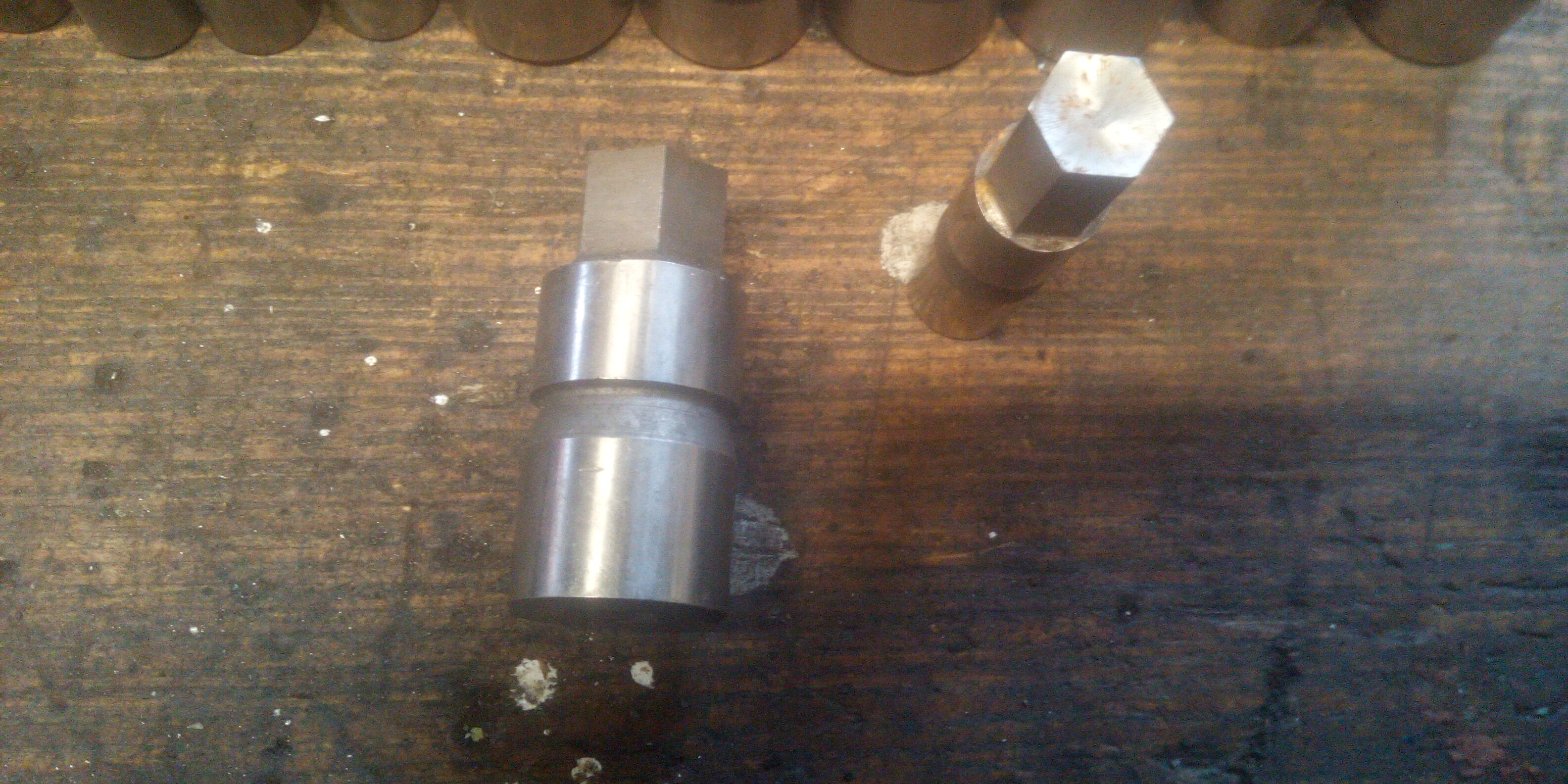

Jj, jsou na to takovéhle razníky. Zespod jsou konkávní. Na průchozí díry mám jednostupňové nebo dvoustupňové /postupové/ protlačovací trny.

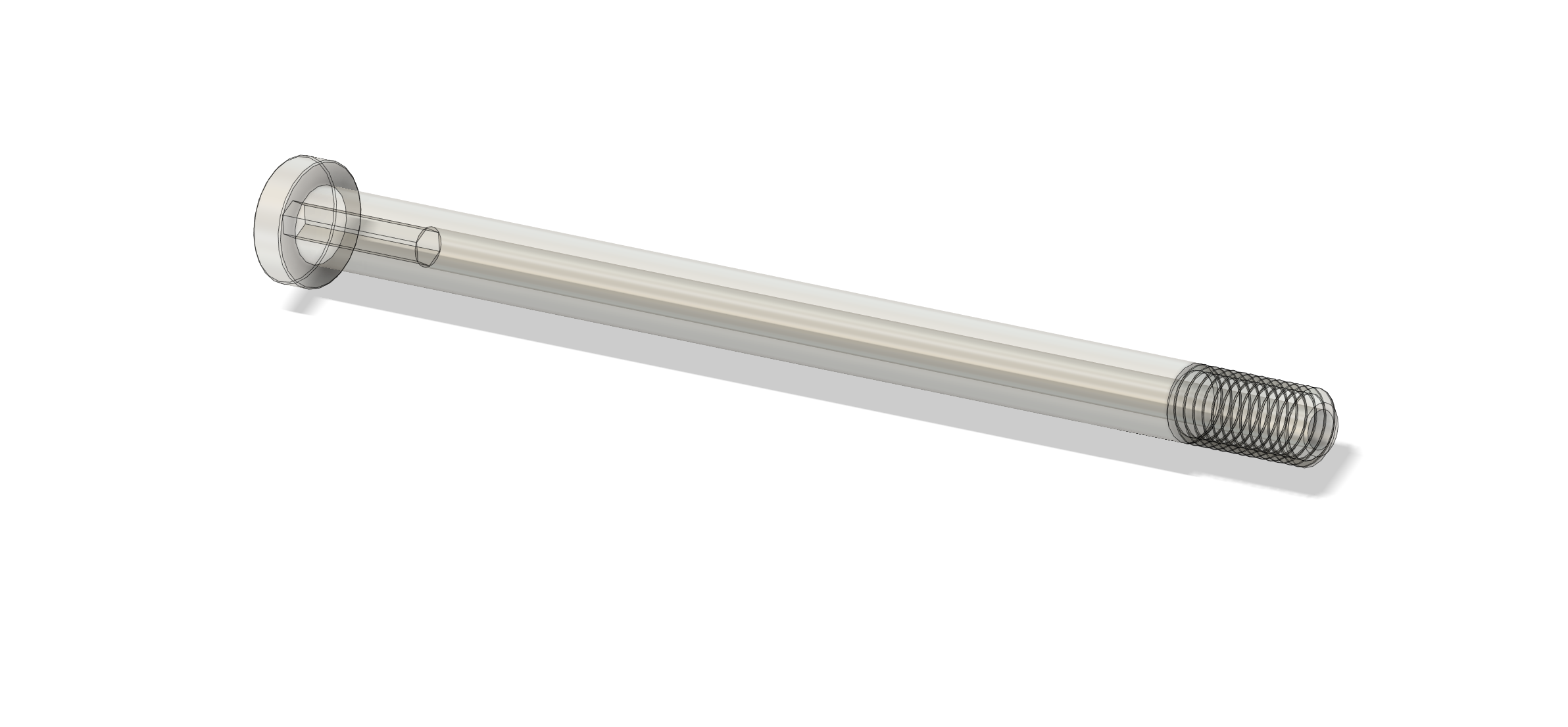

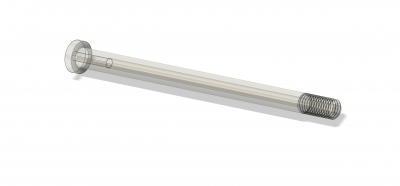

A co tak protlačování? To by bylo asi pro mně nejlepší. Stejně to budu mít vše odlehčené, takže pro 5mm šestihran vyvrtám 5mm a zbytek bude 6. Šestihran vznikne pouze na 20mm délky, což je až až a na to mi 20t lis určitě stačí. Materiál bude AW-EN7075.

No pokud by se to povedlo a nezalomím vrták... jednou jsem vrtal asi tak 20xD na fréze a bylo to v pohodě. Uvidíme.
Kdyby to tak šlo provrtat, tak je to paráda.

Vždyť na tom provrtání nic není. Vyvrtáš zaváděcí díru, vystružíš. Dělový vrták a mlhovinu do něj, aby ty špony šly ven. A projedeš to ;)
Příspěvky: 23275
21. 11. 2021, 10:14
Jojo, oproti vyvrtani 6mm hlubokemu dulku a vytlaceni sestihranu klasicky uplna pohodicka.
Příspěvky: 2644
21. 11. 2021, 10:16
No je to horší, ale taky to jde :D . Jen k tomu potřebuje o pár věcí víc :wink:
