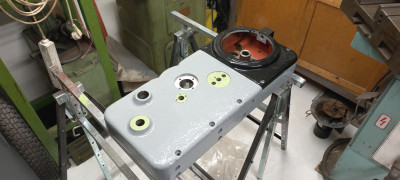

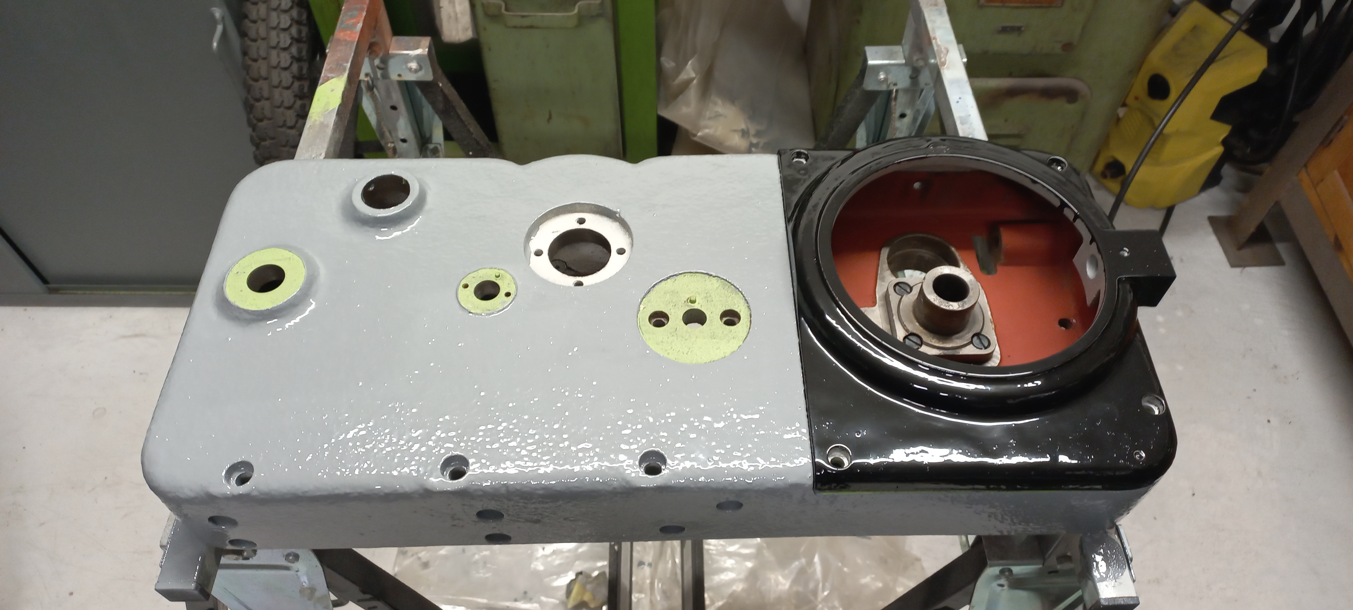

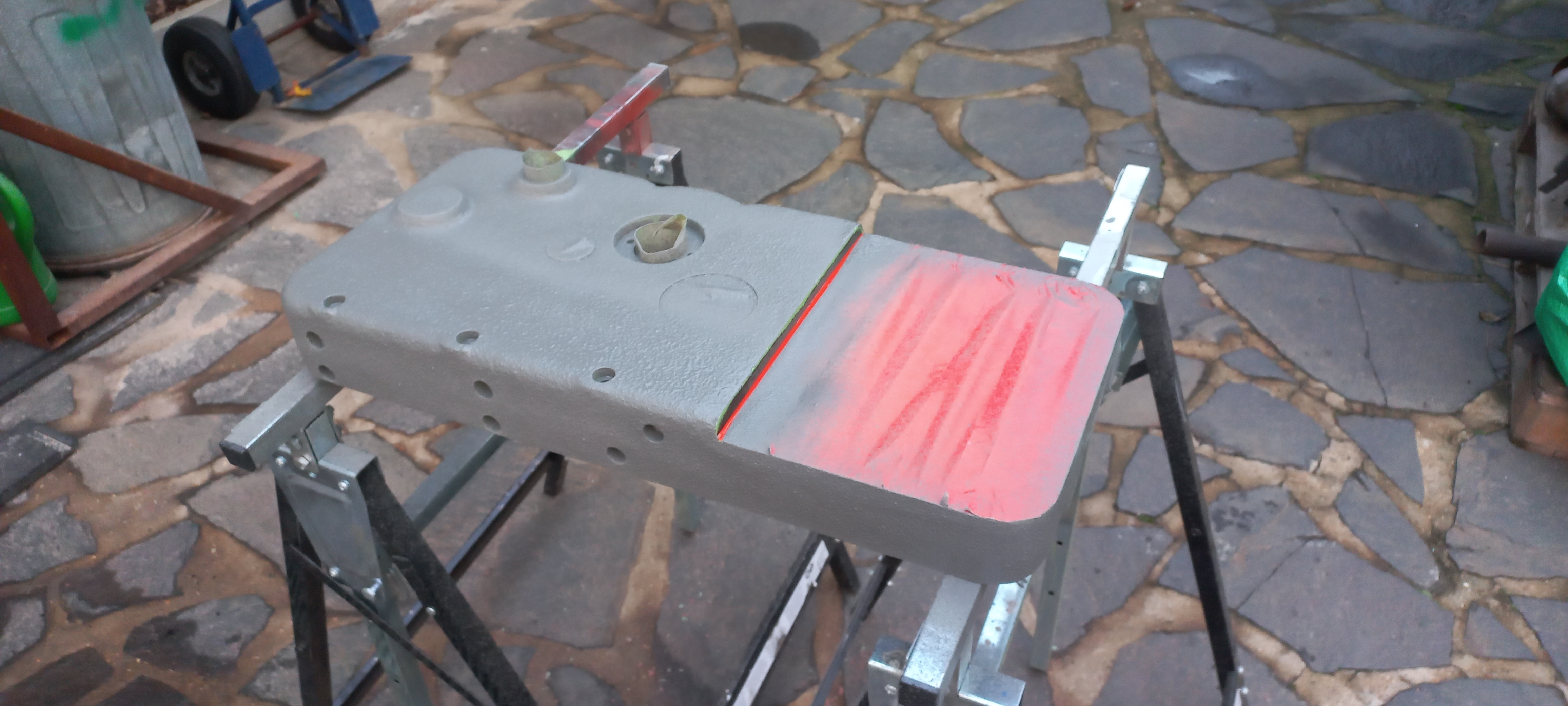

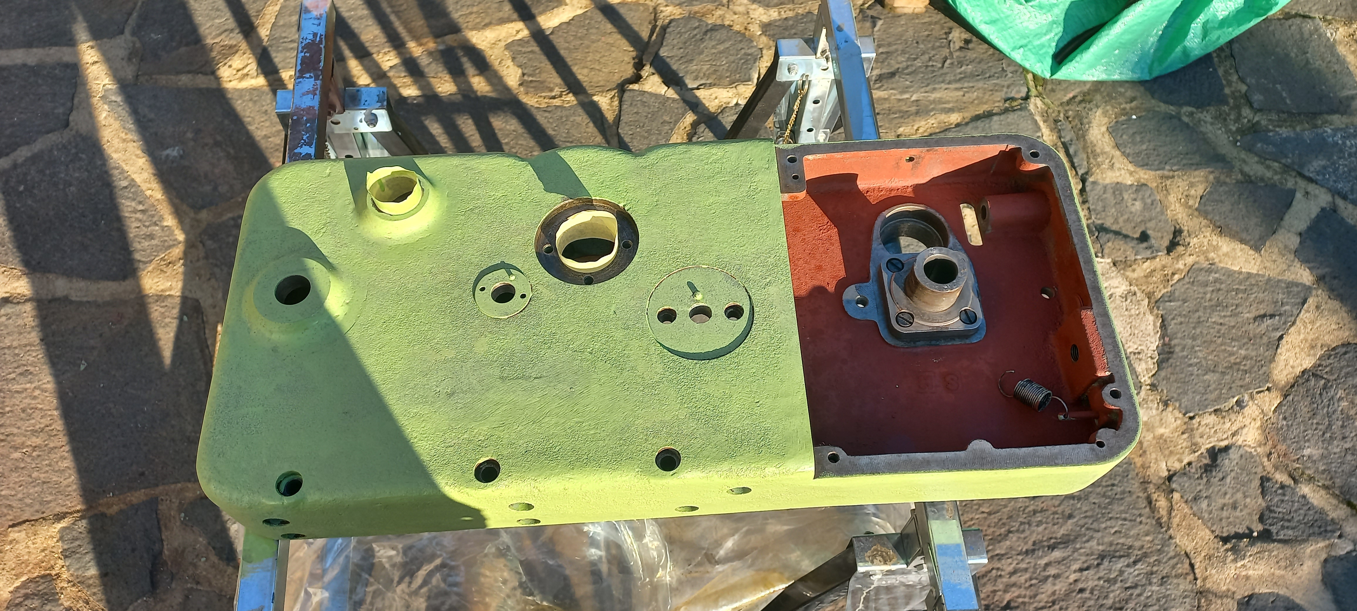

ahoj, pěkný :shock: napsal bys co je to za vrstvy a barvy? (základ, plnič, epox, polyuretan? apod.)

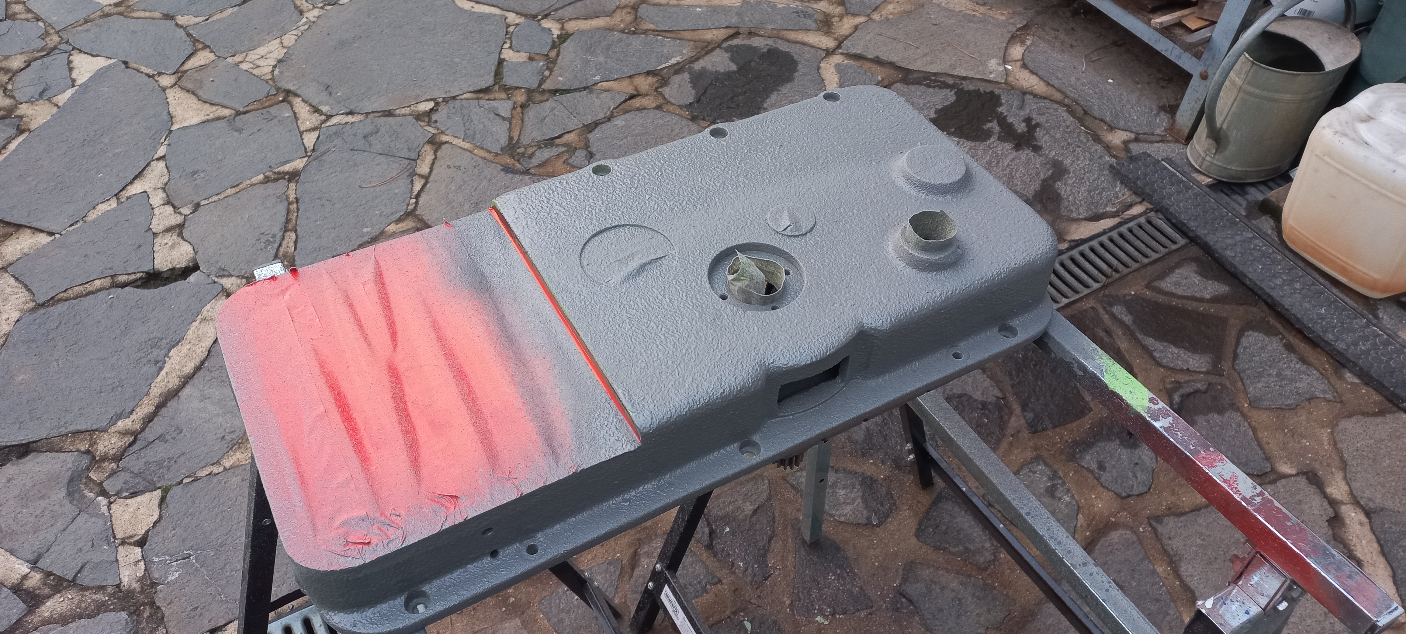

Základ používam PPG nebo akzo nobel. Nechtělo se mi to kytovat, tak jsem to stříknul UBS a vrchní je poliuretan PPG nebo akzo nobel

machine works píše: 20. 11. 2024, 11:10 Základ používam PPG nebo akzo nobel. Nechtělo se mi to kytovat, tak jsem to stříknul UBS a vrchní je poliuretan PPG nebo akzo nobel
Ubs ako štruktúra? Aby sa rozbila plocha a nebolo vidieť nerovnosti?
Přesně tak

Pro blbce, co je ubs?

Charon píše: 20. 11. 2024, 8:27 Pro blbce, co je ubs?
ochraný nástřik prahů a podběhů aut, taková ta pomerančová struktura chránící plechové části proti kamenum od kol, vydrží to hodně a je to přelakovatelné, používá se na to pistol ktomu určená která dělá strukturu

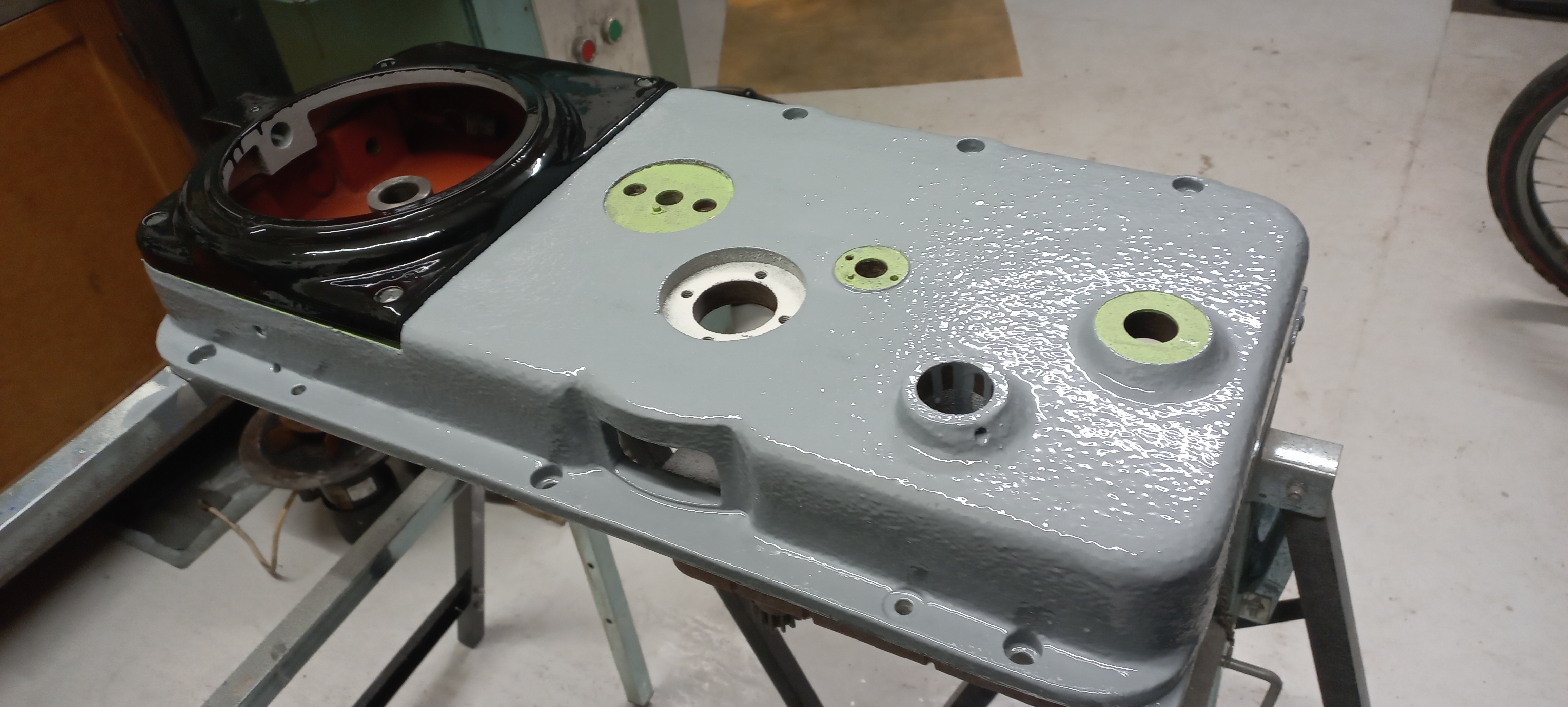

Pokud se tím profesionálně neživíš, tak ti pistole za 500,- postačí. Poladit to jde, a na nějakou práci typu stříknout stroj, nebo si zapravit doma něco na autě, uplně v pohodě. Přes 20 let nám na lakovně stály tyhle levný, v každým odstínu jednu trvale naraženou, jednou za čas se potopily do acetonu (rozpustíš ji i po roce) a myslím že jim tam fungujou do dneška. Doma ji mám spíš jen na dutiny, na vosk. UBS se na veteránech nedělá, a pokud šlo o nějaký zápravy, tak to nebyly Bentley nebo Ferrari, ale obyčejný auta. Nicméně za celou dobu co jsem se lakování věnoval jsem nemusel řešit problém ohledně stříkaní UBS. Problémy byly spíš se spárama, typicky Transportéry, a zrovna v těch spárách mezi panelama pod tou hmotou to pravidelně vyrezlo, takže s tím byl trochu vopruz aby to nebylo poznat, na to nám fungovala přímo na to nějaká hmota od Body, název, číslo si už nepamatuju. Samozřejmě se špičkovým zařízením se dělá vždycky líp, a pokud je tam takovej požadavek, tak ok. Pro hobíka ale raději vyhodit pistoli za 500,- než za 10tis :D. Ikdyž to "bodyčko" z toho dostaneš dolů kdykoliv.
K mašinám, osobně bych si tam to UBSko nedal. Když něco schovat, tak hustý matný PUčko, vůbec je neředit, velká tryska a malej tlak. Nechat zaschnout a z dálky to ještě jednou "poplivat" .Struktura tam bude taky, v matným se toho schová a bude to na rozdíl od tý hrbatky tvrdý a odolný. Zvlášť u brusky, kde to bude furt namočený v nějakým sajrajtu. Ono teda časem taky vytvrdne, třeba po 20ti letech už je to taky pěknej kámen :wink: A taky bude záležet jak moc se na tom bude dělat. Pak taky platí, čím jednodušeji se to aplikuje, tím hůř se toho zbavuje :)
