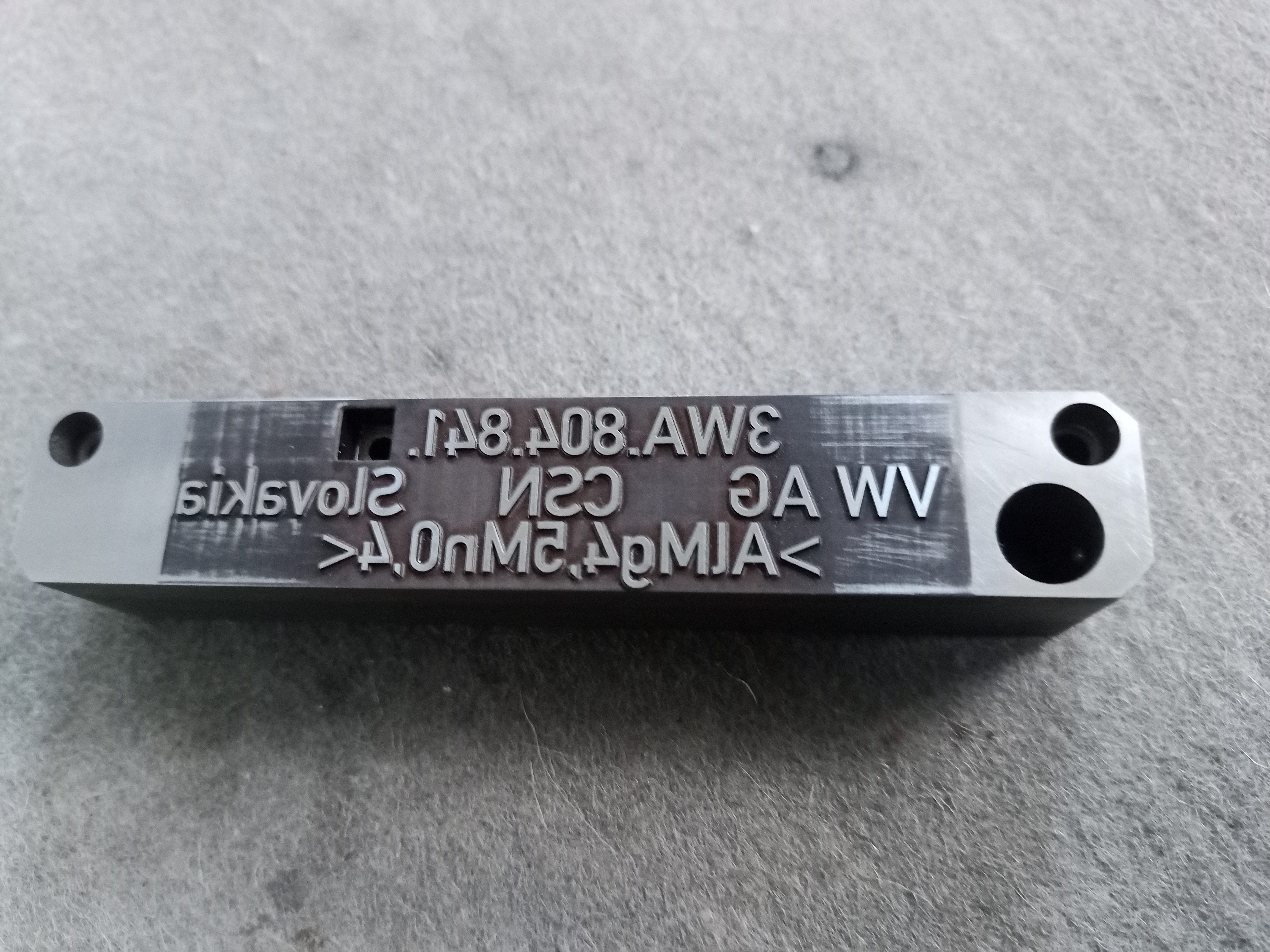

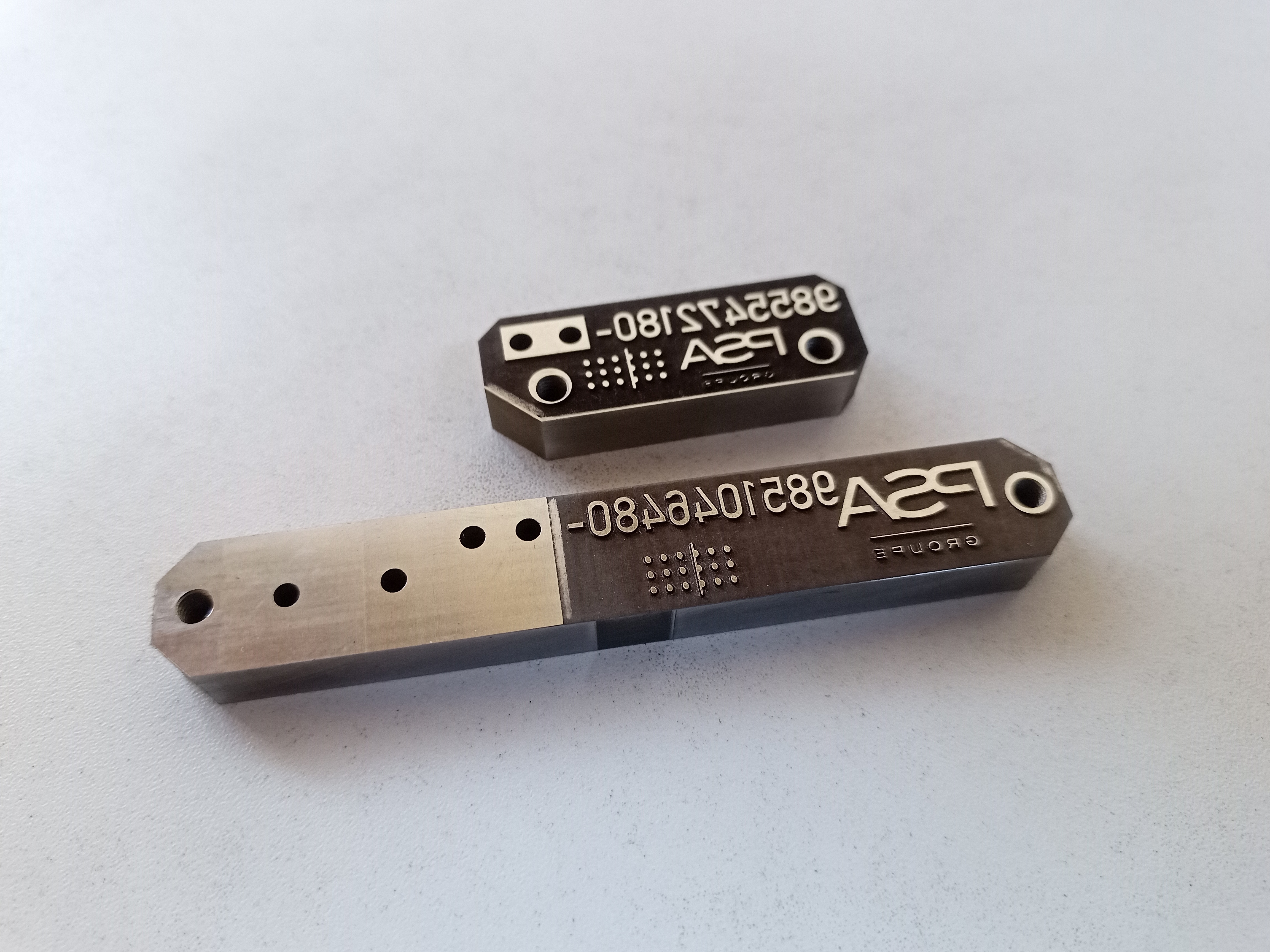

Teraz sa robili nejaké razitka do kalenej K110
BalazKovo.sk
Příspěvky: 7141
10. 10. 2022, 8:45
pěkné do jaké to je hloubky a jak dlouho to trvalo ?
jergus.balaz
Příspěvky: 1745
10. 10. 2022, 9:32
packa píše: 10. 10. 2022, 8:45 pěkné do jaké to je hloubky a jak dlouho to trvalo ?
Je to 0.5mm a ten najmenší sa dá urobiť za 4 hodiny.

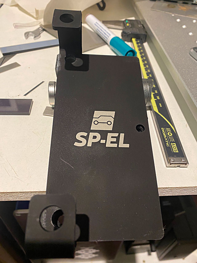

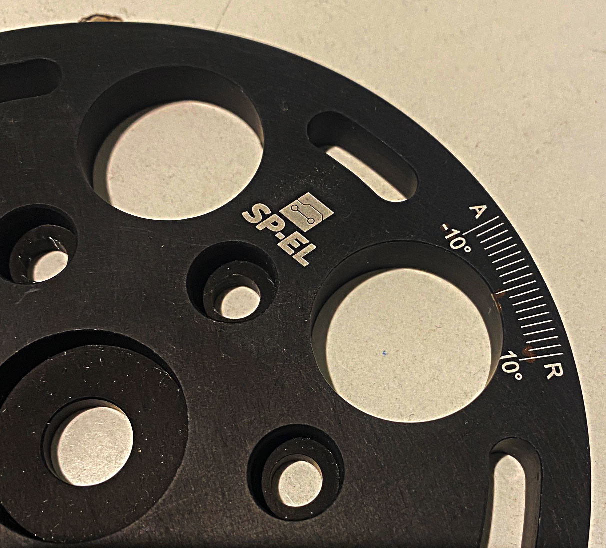

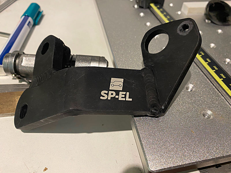

Pár drobností z dnešní práce.
Kolečko na vačkovou hřídel
Držák řídící jednotky
Držák něčeho :-)
Držák něčeho :-)
Materiál je chemickej ?? elox, kterej nejde gravírovat CO2 laserem.
