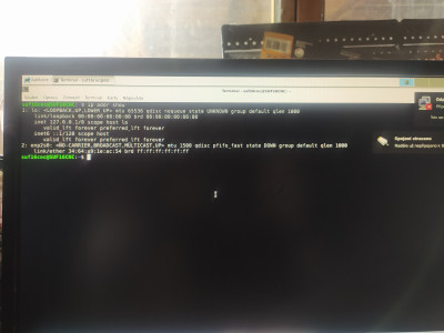

Tak mám všechno zapojeno, třikrát zkontrolováno, ale narazil jsem na problém, že nemám ping na mesu.
IP adresu jsem na mesa kartě nastavil jumperem na eeprom a stejně to nepomohlo.
V PC mám všechno dle návodu tedy IP adresu 10.10.10.11 bránu 10.10.10.1. atd.
Po připojení ethernetového kabelu se na ethernetovém portu na mesa rozsvítí dioda, ale PC se chová jako by nic připojeno nebylo.
Někdo nějaké nápady, co ještě zkusit?

Hod sem:
Kód: Vybrat vše
ip addr show
A priloz sem:
/etc/network/interface
A resetujes pocitac pri zmene interface?
Network-manager mas odinstalovany?

Po zadání ip addr show připojení začalo fungovat, ale občas spadne a odpojí se a musím znovu vybrat připojení.
Network manager je nemazal, stahoval jsem ISO debianu přímo s Linux cnc, tak jsem nějak předpokládal že je už připraveno.

Postup je zde:
https://zz912.webnode.cz/ping-10-10-10-10/
S network managerem se Ti to bude hadat. I autor Mesy PCW se zminuje o tom, ze je lepsi ho smazat.
Ono je jeste vydrbavka, ze kdyz do te site keca kdeco, tak se mi stavalo, ze mi vse fungovalo jak ma a po restartu PC to nekdy chodilo, nekdy ne.
Proto jsem na svem webu sepsal postup, ktery funguje.
Nejdriv nainstaluji Debian, pak rozchodim Internet + Mesu a pak cokoliv dalsiho. Kdyz se to udela spravne, tak se uz na to nemusi nikdy sahnout.
No tak to je spise nahoda, ten prikaz k tomu neslouzi.
Navic takto by to vypadat nemelo. Mrkni sem:
https://forum.linuxcnc.org/38-general-l ... elp#279636
Jak to mas na dilne s Internetem? Mas tam wifi, nebo kabel? Rozchazet LCNC bez internetu je opruz. Pouzivam bud usb-wifi, nebo usb-ethernet.
No tak takovyhle predpoklady jsou v Linuxu spatne. Je to dan za univerzalnost. Nikdy se nezavdecis vsem. Ono by slo nachystat distribuci bez network-managera, ale Ti co pouzivaj paralelni port bys moc nepotesil a navic ono se Ti hodi, aby Ti po instalaci Linuxu aspon nejak ten internet chodil, aby si mohl stahnout baličky na to co nefunguje.

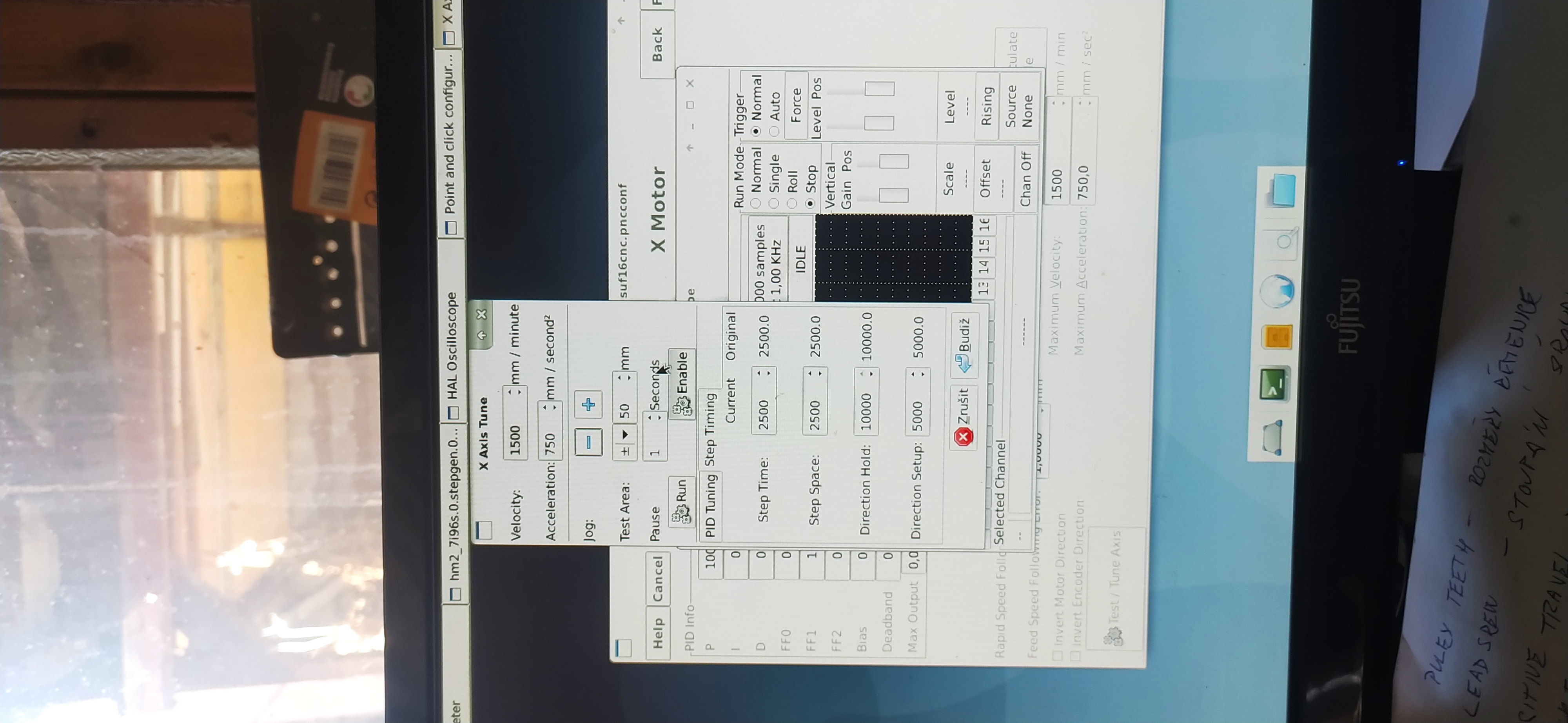

Tak vše zapojeno, nastaveno, připojení stabilní, vřeteno jede i změna směru a nastavení otáček, ale nejede mi ani jedna osa.
Vše zapojeno viz. výše.
Může prosím někdo poradit, kde může být problém?

Když pripojis voltmetr na vystup DIR, meni se ti napeti pri zmene smeru jizdy?
Mas spravnou logiku Enable? Kladou motory pri pokusech o pohyb odpor?
Jak to konfigurujes? Pres Pnfconfig?

Nastavuju přes pnconfig a popravdě v tom mám ještě mezery.
Každopádně zítra zkusím proměřit a hodím víc info.
Co se týká logiky enable, tak jsem si nevšiml nikde žádného nastavení pnfconfig, ale napadlo mě že enable by mohl být problém. Jen nevím jak jej nastavit.

No zkus ho vypojit z Mesy a pripoj ho k 0V, motory by mely byt po zapnuti tuhe. Kdyz ne, zapoj na nej 5V. Vic moznosti neni.
V PncConf by na to mel byt X,Z Amplifier Enable.

Když dám voltmetr na dir tak při x+ to ukazuje 0V a při x- 4.5 V
josef.polasek
Příspěvky: 65
Registrován: 13. 8. 2022, 11:23
10. 9. 2023, 10:59
Edit když dám v pncconf test/tune axis, tak mi motory jedou, ale v gmocapy mi na manuální ovládání nejedou.

Vypada to na to Enable, ovsem muze to byt i cokoliv jineho. Zkus ho invertovat. Nebo to vice popis, co se Ti tam deje.
