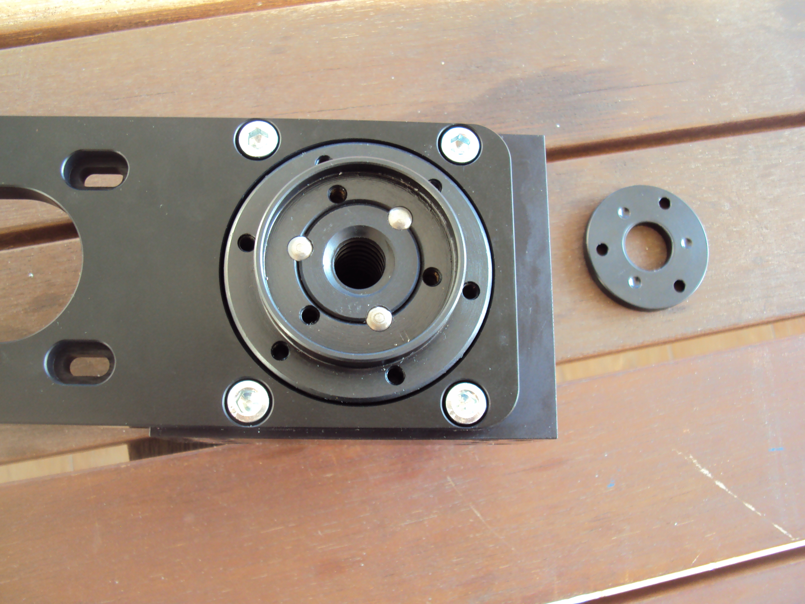

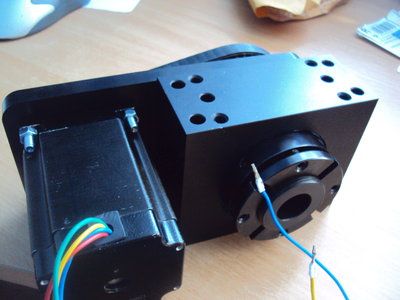

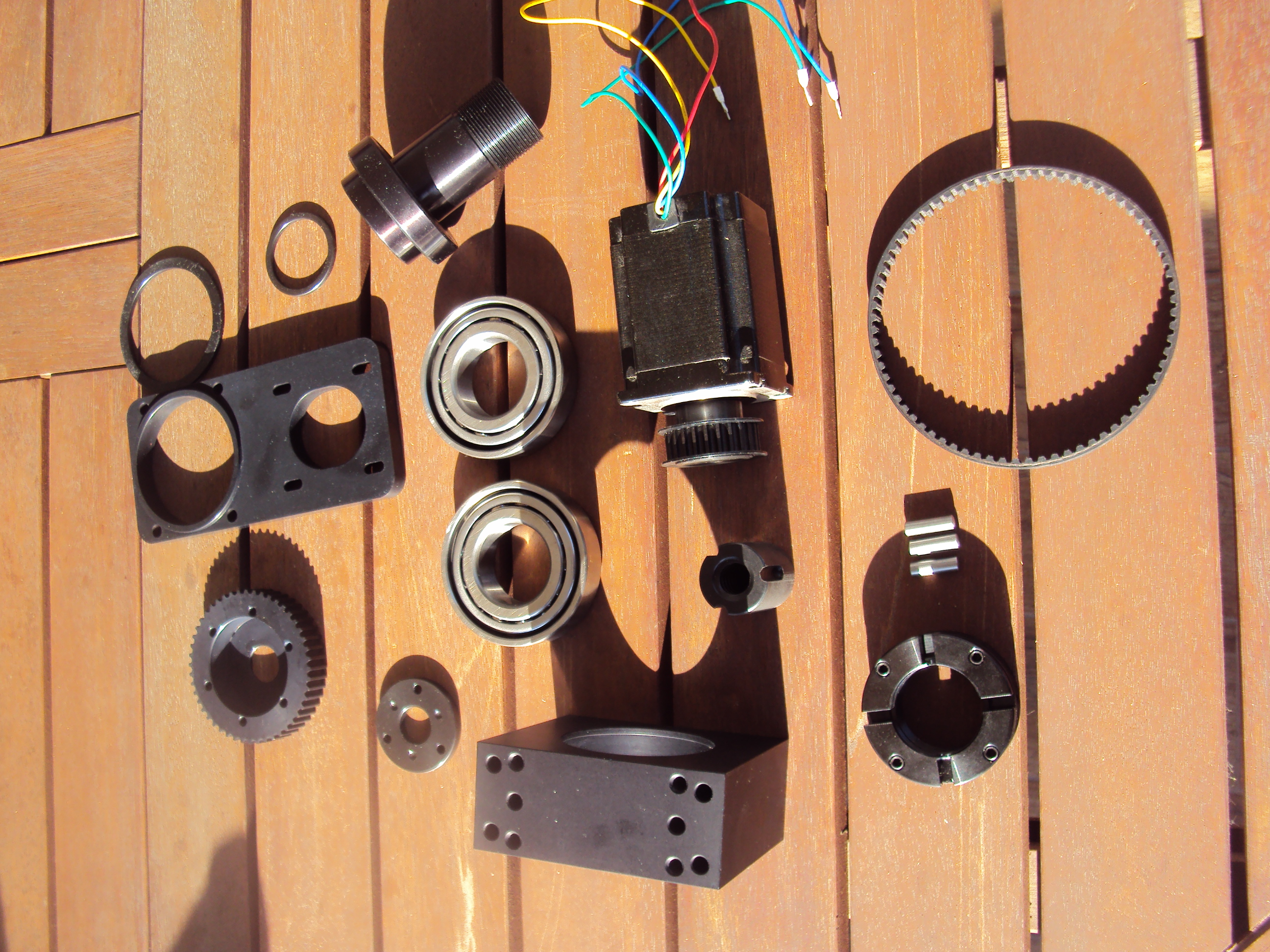

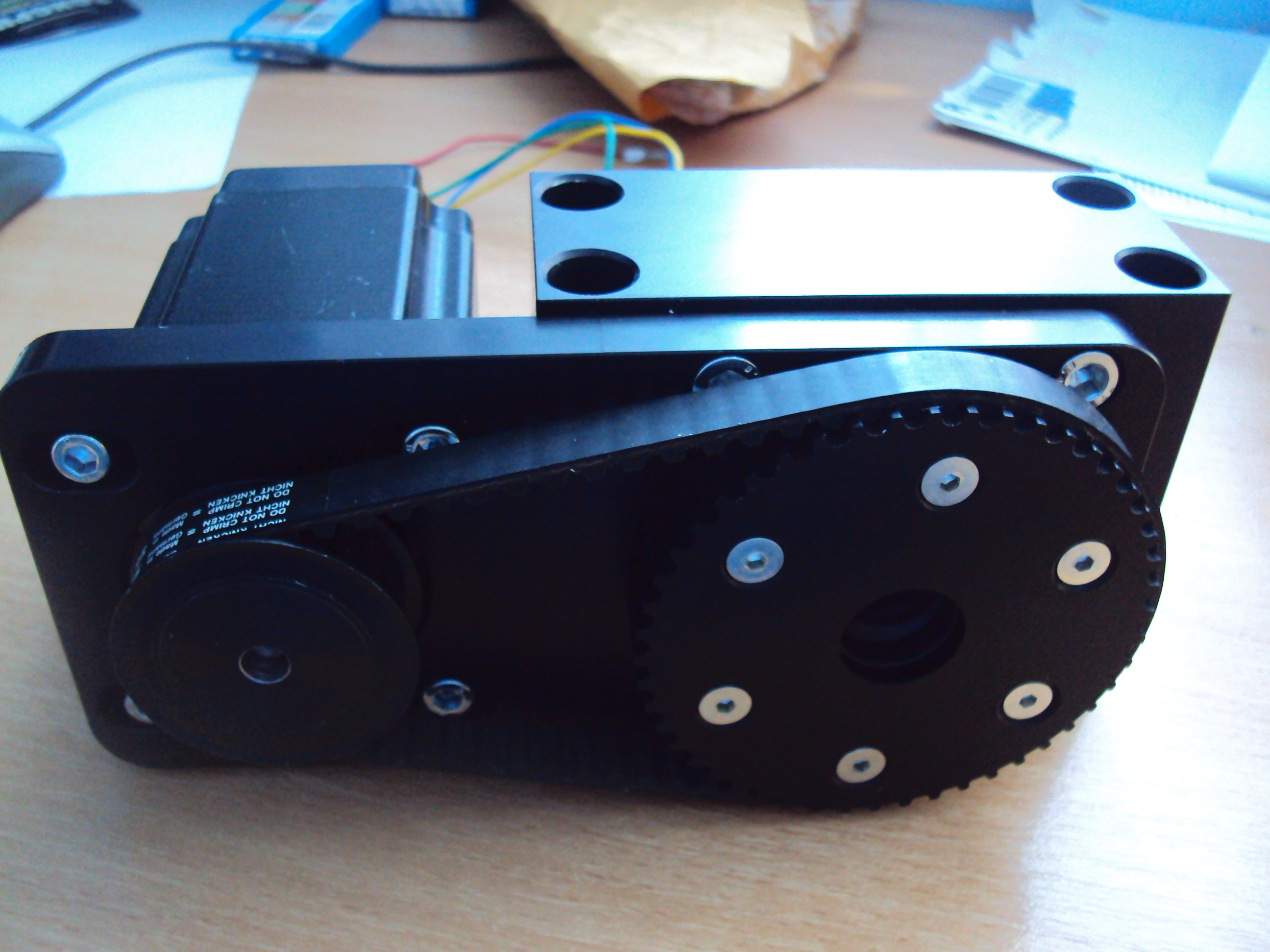

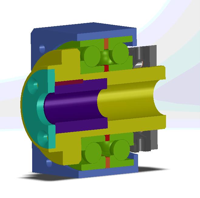

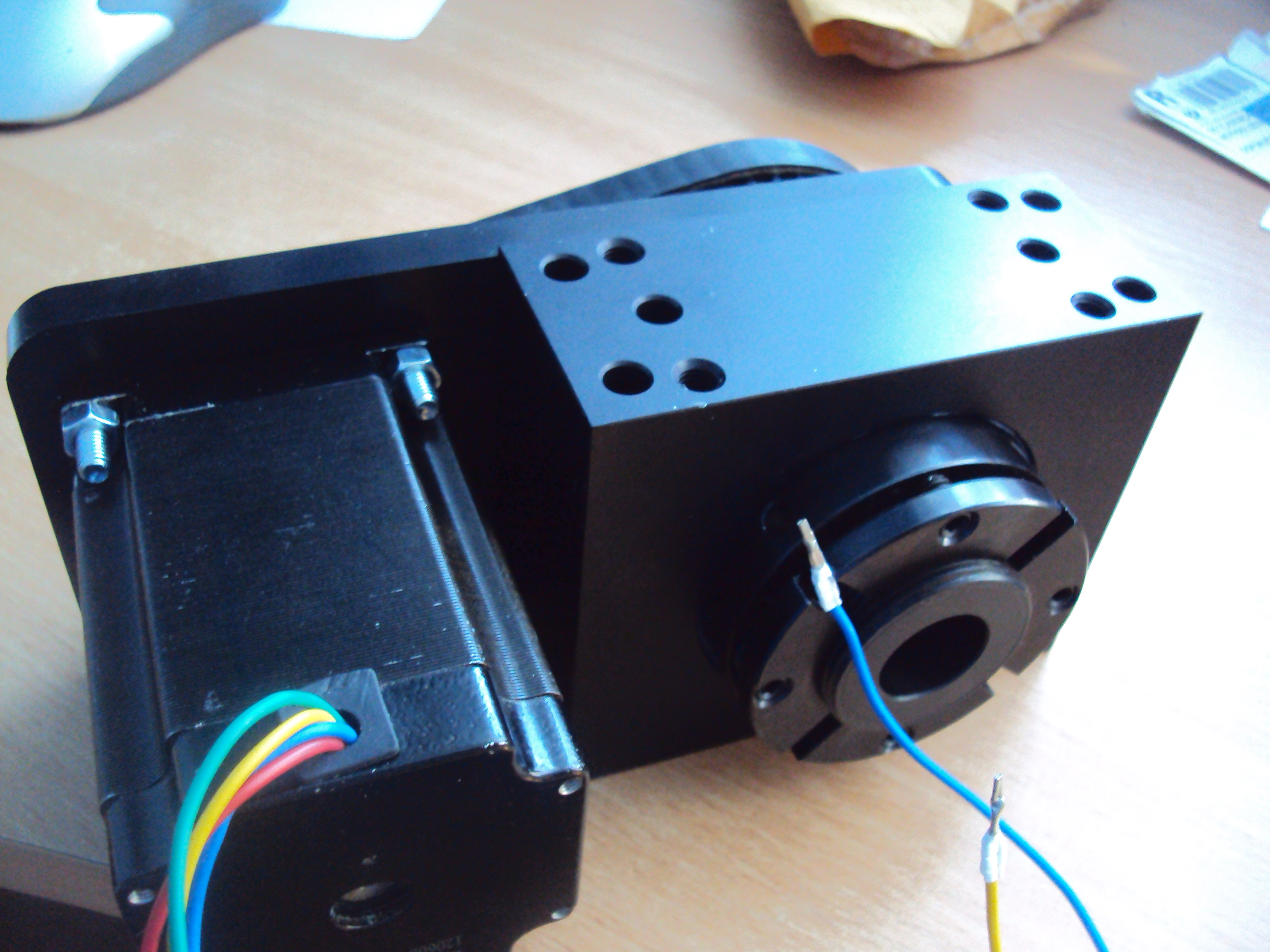

16. 8. 2013, 11:05
tady máte taky jednu verzi pro inspiraci..
Příspěvky: 9633
16. 8. 2013, 11:42
Hmm, profi! Z čeho je ta samotná matka?
Příspěvky: 8998
16. 8. 2013, 11:55
ta matice je tohle
http://medias.schaeffler.com/medias/en! ... e6?clrsb=1" onclick="window.open(this.href);return false;
je to přesná matice s jištěním určená pro kuličkový šrouby, stojí ranec :D asi 1500,- já jich koupil 8ks za cca pětinovou cenu ke šroubům a zbyly mě tady, tak jsem to navrhl přímo na ni.. ono kdybych ji neměl a měla by se nějaká matice vyrábět tak by to stálo asi ještě víc.. teď má ta hřídel průměr 35 a kdyby se to dělalo ne na tuhle matici tak by to mělo 30mm a bylo to o něco málo menší..
