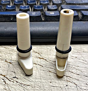

Jedna rychlovka. Klička na otvírání střešního okénka v karavanu, je o 5mm kratší. Obyč ABS z PM, tryska 0,6mm, výška vrstvy 0,35 a na zvýšení pevnosti přesah infilu do perimetrů o 35%.
Doba tisku 54 minut při rychlosti 90mm/s.
