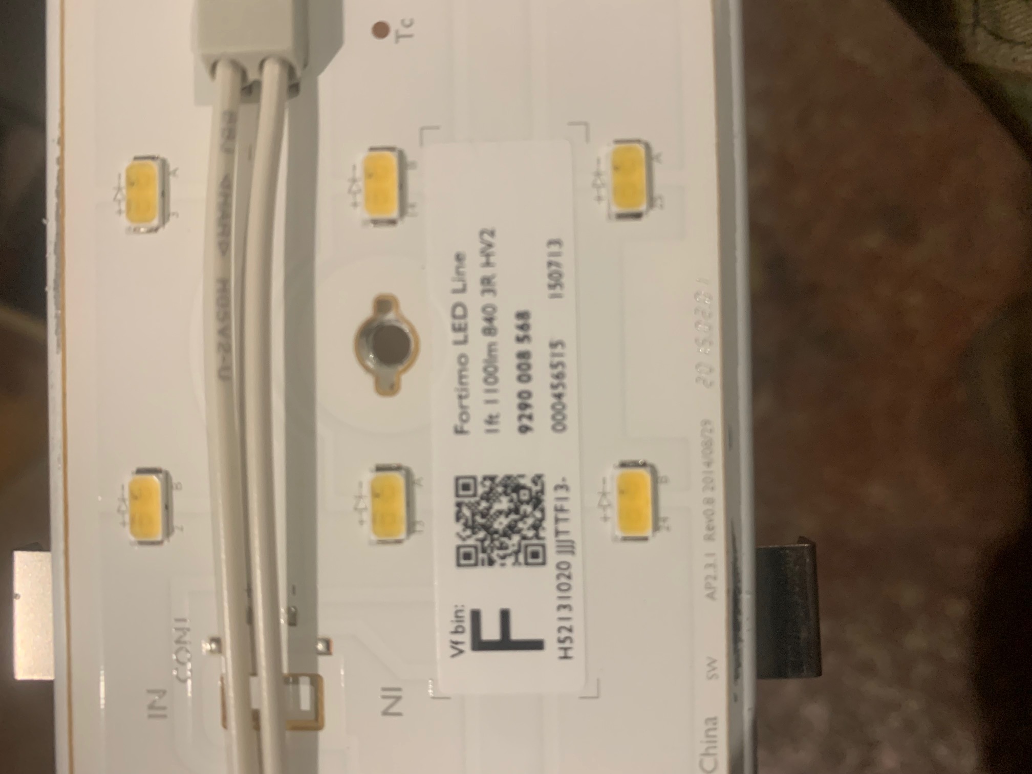

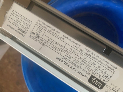

Spýtam sa svet(l)a znalých- Kamoš mi doniesol zopár takýchto led svetiel. Oplatí sa to namontovať do dielne, alebo to je už dávno prekonané, a radšej kupiť niečo iné? Dík za rady.

jestli to má 1100Lm (jako celek) a 75W tak to radši rovnou zahoď
ale třeba těch 1100Lm je myšleno nějak jinak, nicméně strčit k tomu 230V je na pár minut a vidíš hned jestli je či není to použitelné
dneska třeba v KVčku koupíš třeba 50W se světelným tokem 7500Lm a stojí cca 800,- můžeš volit výkon, barvu atd..

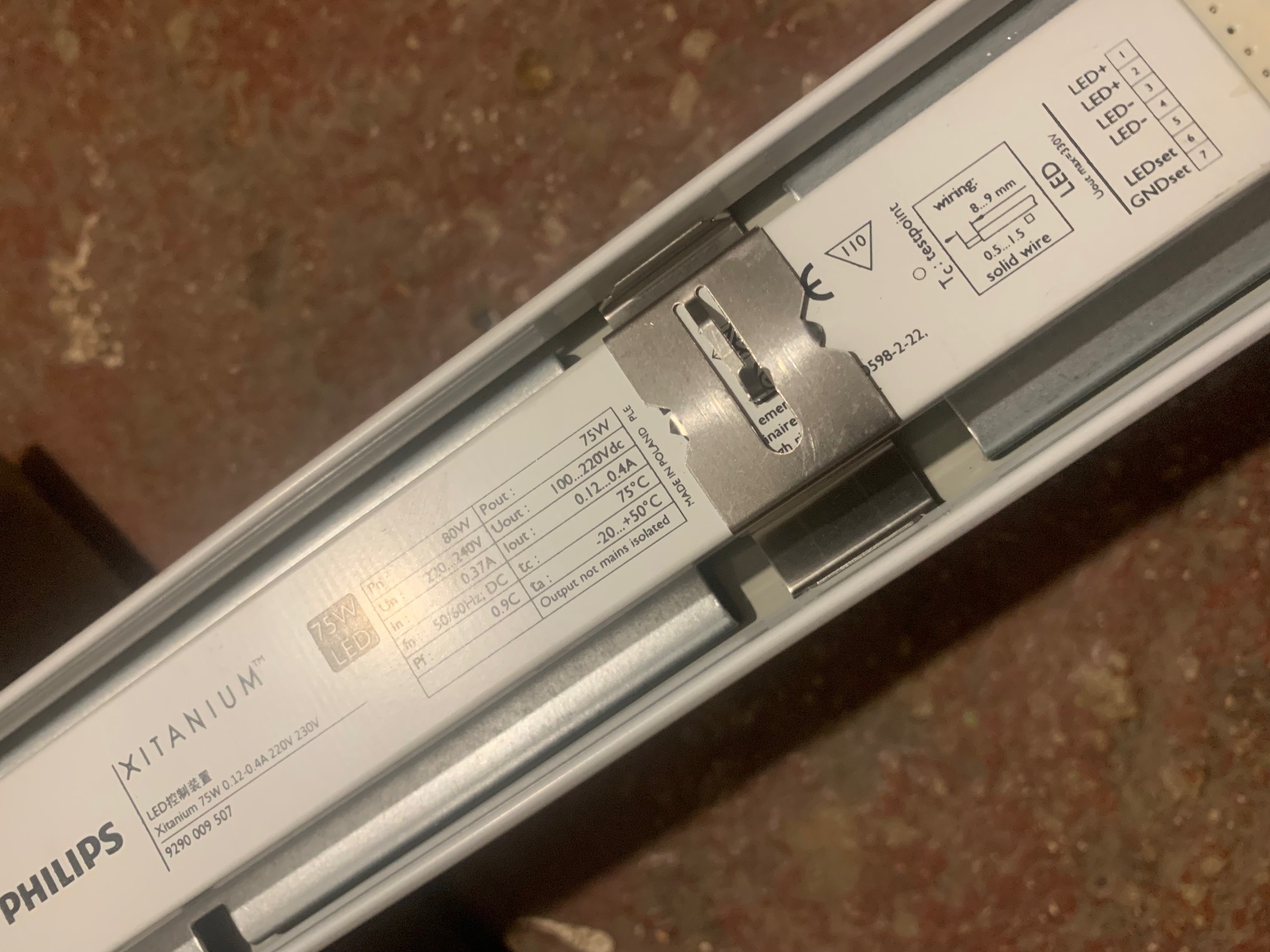

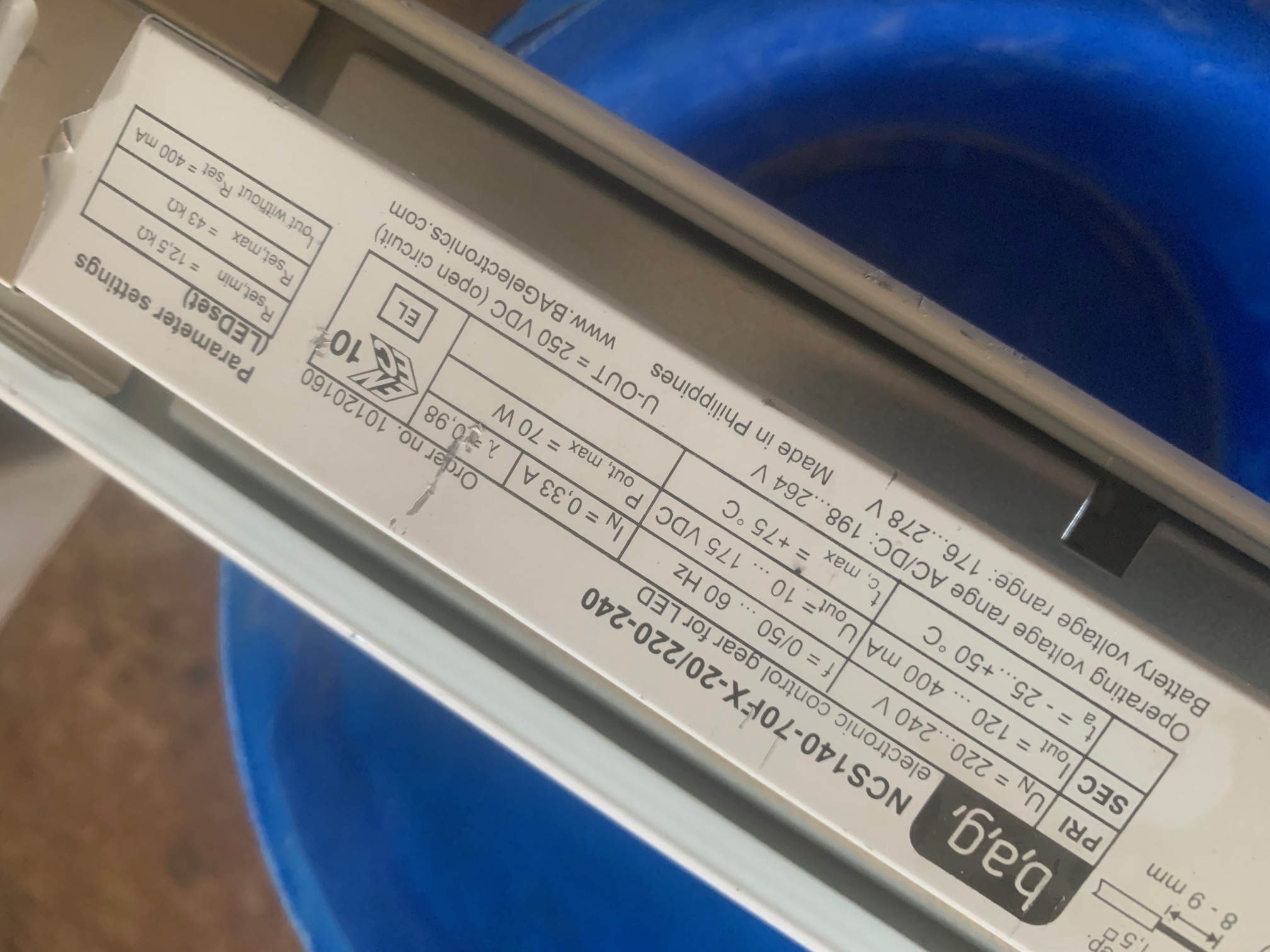

1100lm není svetelný výkon svítidla, ale pouze toho jednoho modulu (plošného spoje). Kvalitní driver Philips. Moduly pravděpodobně ve standardu Zhaga, takže půjdou vyměnit.
Pro Tebe bude důležité, jaká je tam optika a jestli bude pro tebe vhodná. Pokud seš lajk, tak prostě vyzkoušej.
Vypadá to na kvalitní průmyslové svítidlo.

Všetko vyhodiť! Treba prečítať celý riadok toho štítku, stojí tam 1ft 1100lm, teda 1100 lm na stopu (asi 30 cm) dĺžky telesa, takže také zúfalé to nebude. 1100lm má 70W wolfrámová žiarovka. Zaves jedno teleso tam kam potrebuješ, zapoj kľudne na flexošnúru, zapni a uvidíš ako to svieti a či ti také svetlo štimuje, alebo nie. Ak budeš spokojný a sú zadarmo, lacnejšie už nezoženieš.

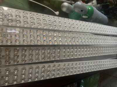

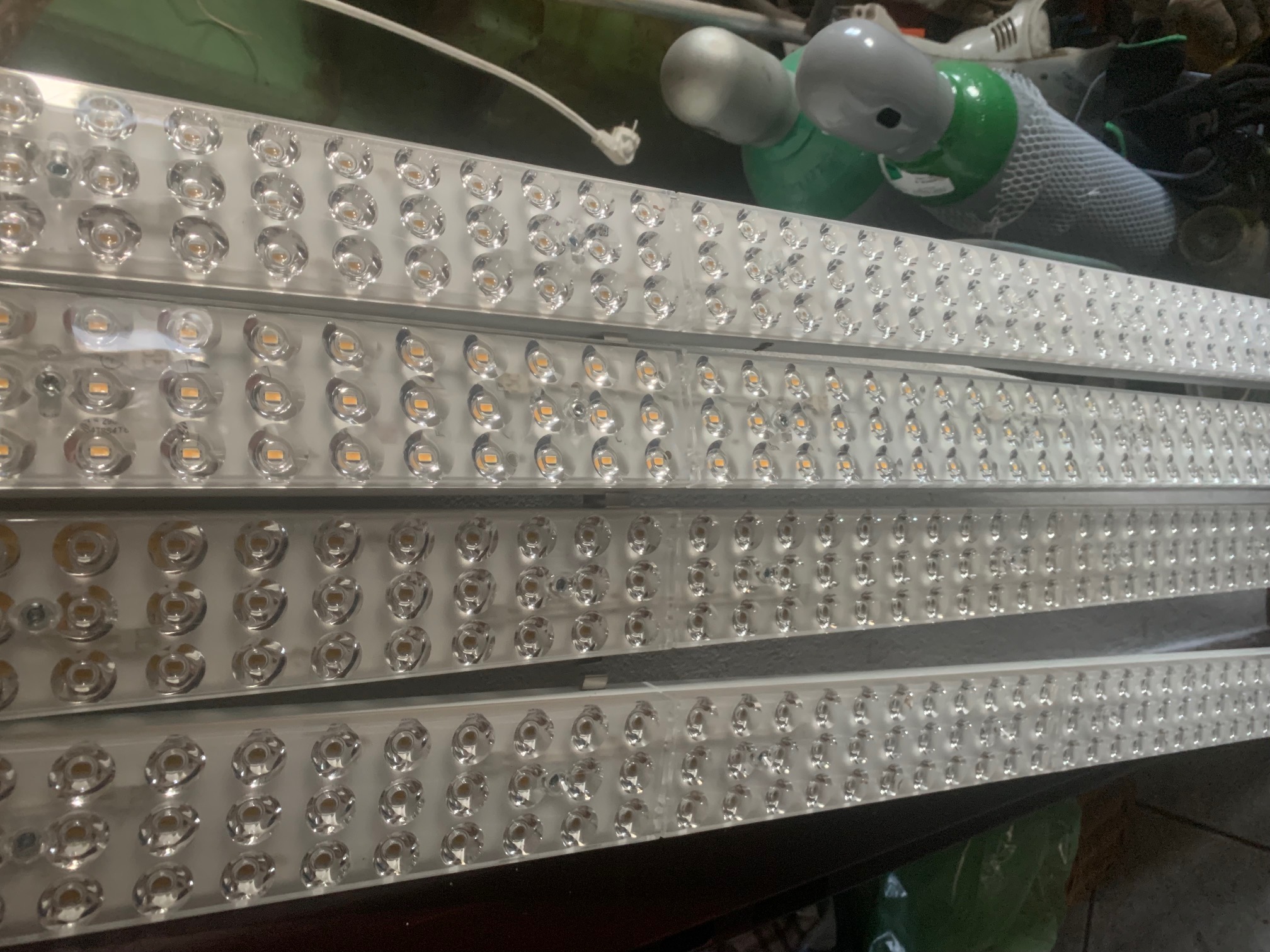

Jedno som skúsil, no svieti teda fest, len mám pocit, že svieti moc smerovo- nejde svetlo do strán. Skúsim jedno zavesiť nad sústruh, tam by mi to nevadilo

qwer píše: 1. 5. 2026, 8:39 .. len mám pocit, že svieti moc smerovo- nejde svetlo do strán.
To dela ta optika. Když ji sundáš, tak budeš mít krásně 120° charakteristiku. Ale příjdeš o IP a o vzhled. Tohle svítidlo bylo pravděpodobně určeno do velkých výšek. Fígl jak zjistit jeho charakteristiku je, že ho kolmo přiložíš ke stěne a ono Ti to vykreslí jak svítí.
Ovšem v dnešní době se dá třeba v Emosu koupit za pár kaček stejně kvalitní svítidlo, které bude mít pro Tvoje podmínky lepší charakterisriku.
