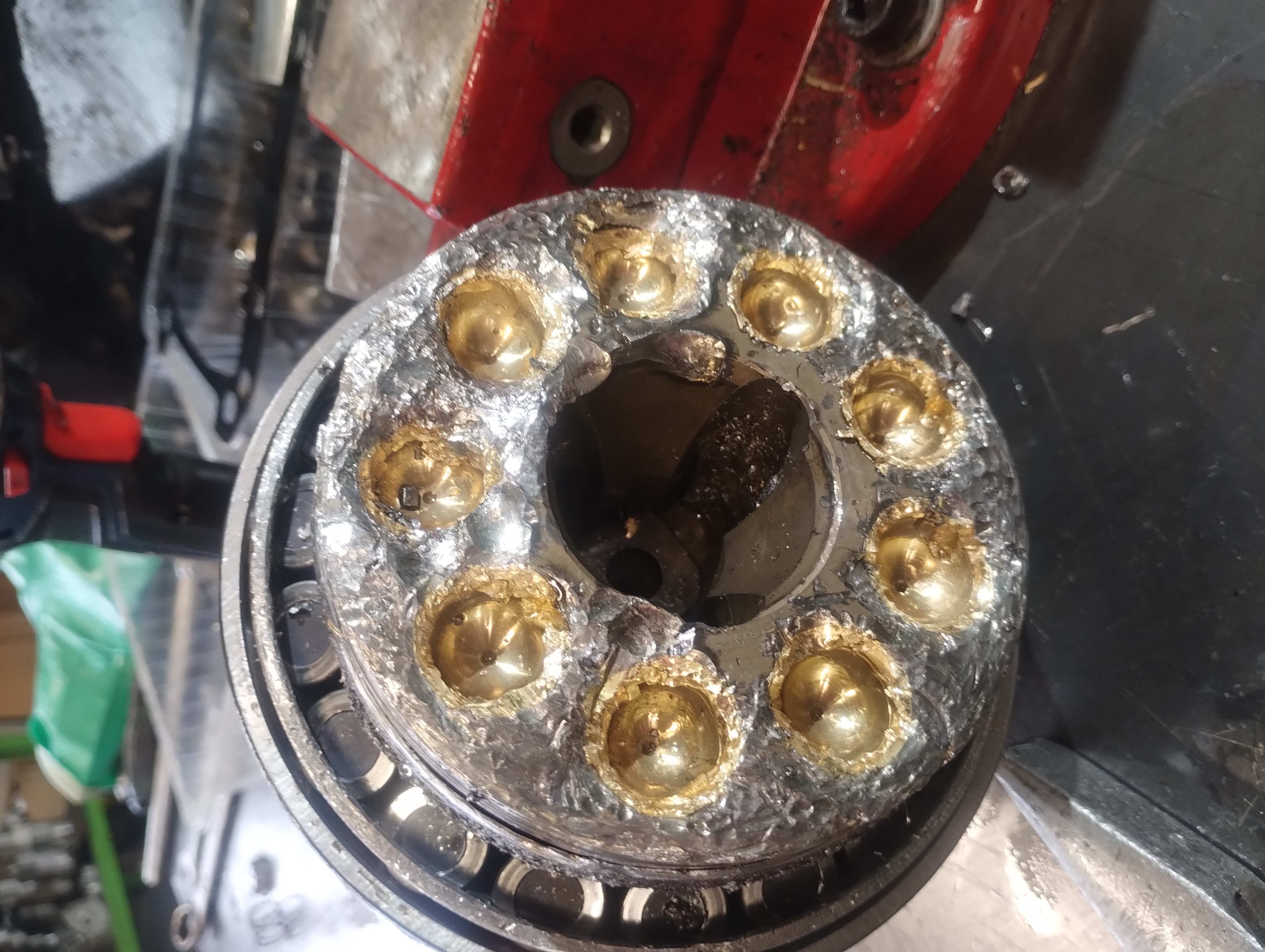

Tom Dvk píše: 30. 6. 2025, 6:43 Tak je to vždycky, beztak v tom rok rachtalo a věděli, že je to v prdeli, a až se to konečně rozsypalo, jsou všici překvapení a ty to teď máš zedne naden zachránit. :D
Přesně tak někteří dokážou i tohle. Prostě Franto to ještě dáme vybagrovat.. :lol:

Přiznám se, že už ani nepoznám, co ta součástka měla původně plnit za funkci, ale něco na ní očividně není vpořádku. :mrgreen:

Tom Dvk píše: 30. 6. 2025, 1:44 Přiznám se, že už ani nepoznám, co ta součástka měla původně plnit za funkci, ale něco na ní očividně není vpořádku. :mrgreen:
Můj první dojem byl, že se jedná o nějaký nový styl vánoční ozdoby.

to je ucpaná hlavěn z rotačáku :lol: asi Rambo

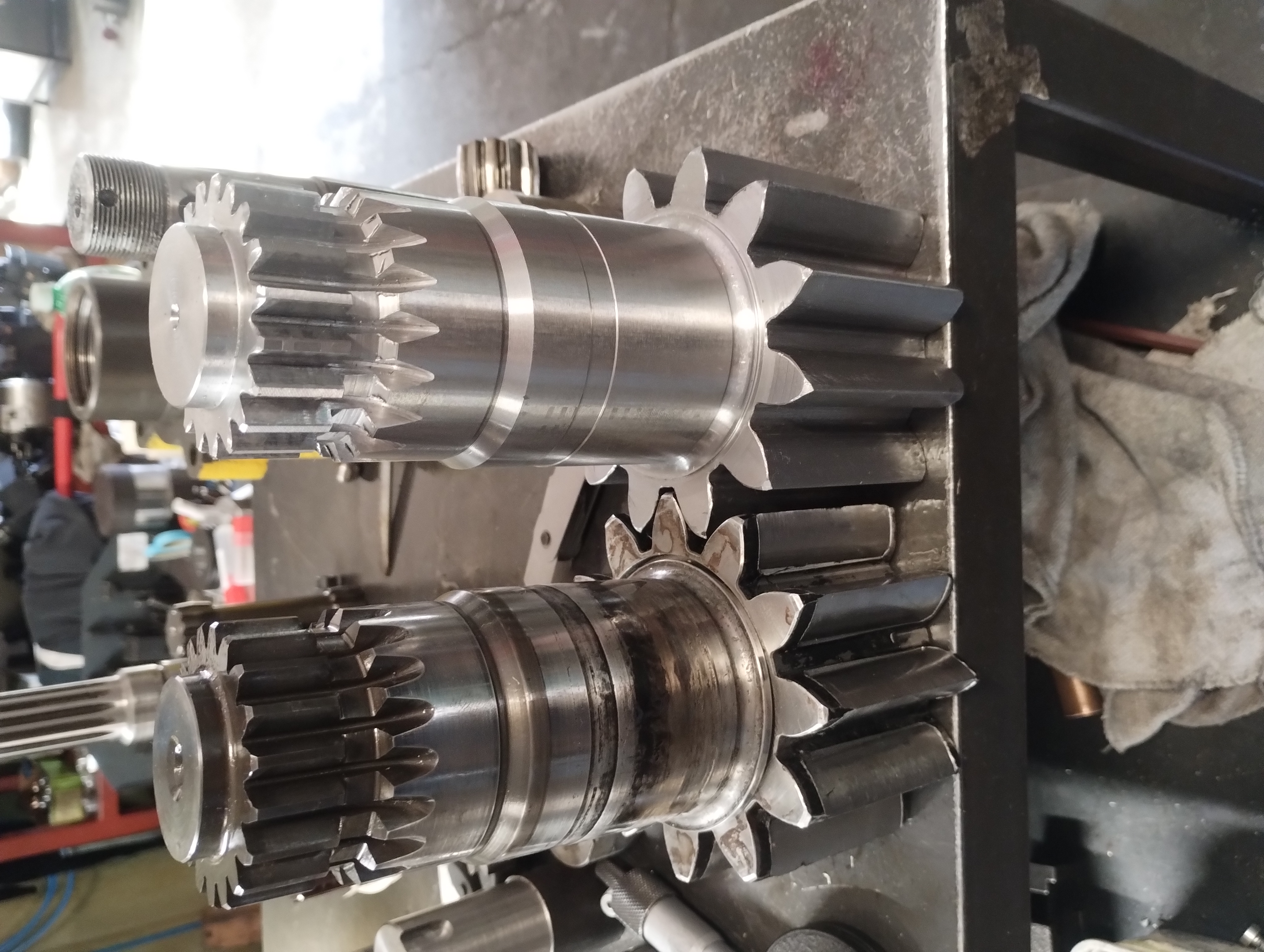

Prej to bude dobrý 8)

Pekná práce.

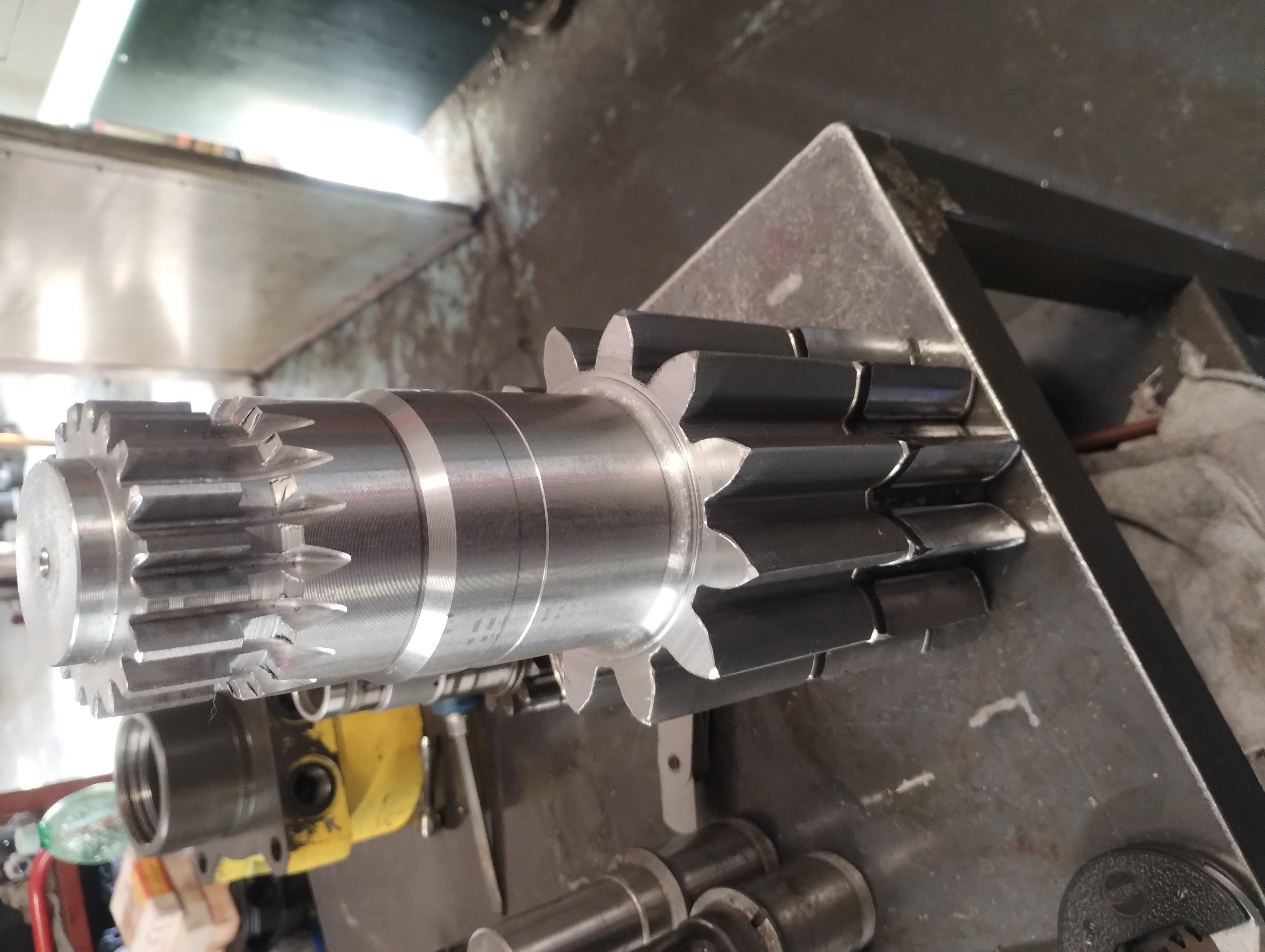

LukasGunther píše: 3. 7. 2025, 9:26 Prej to bude dobrý 8)
Používajte navrtavak Béčko, opravy sú potom ľahšie.

jergus.balaz píše: 3. 7. 2025, 6:55
Soustružím zatím jen cca 2 roky vůbec netuším co je to navrtavak "Béčko" :?

Na tom původním kusu to je vidět - chráněný důlek. Začíná úkosem 120° a pak teprve je úhel 60° pro hrot, utopený hlouběji a chráněný před kladivem při demontáži hřídele. :)
