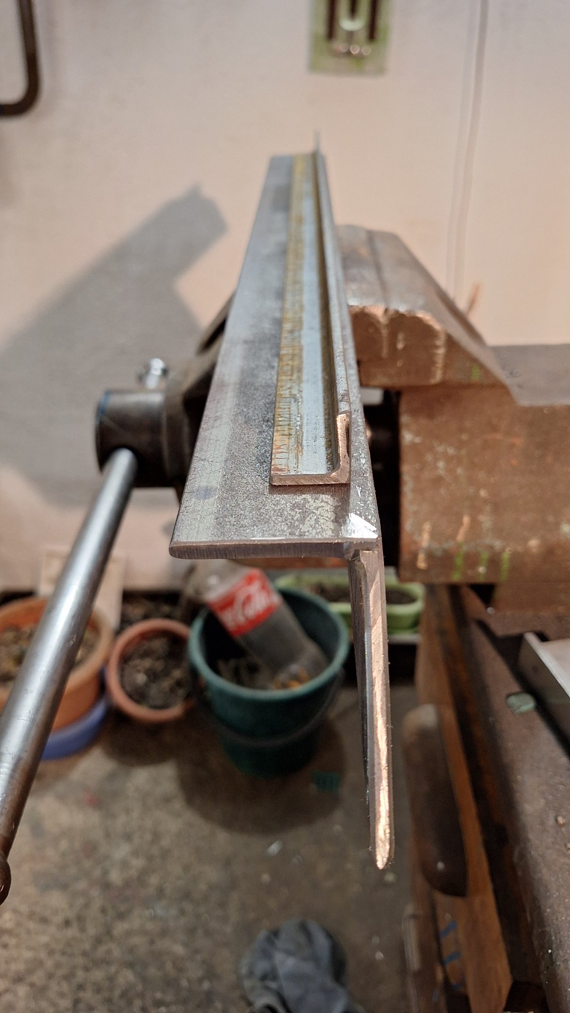

Ahoj, nevíte, jestli bude zinkovně vadit takováto sestava (malý L profil přivařený jedním svým bokem k velkému - přivařeno přes otvory ve velkém profilu)? Dík, T.

S tímhle problém nemají, akorát upozorní na to, že ve spáře to časem bude korodovat, protože ta se nezaleje.

Je nějaká minimální spára, kterou to ještě zaleje? Mám tam dvě 50mm Lka zády k sobě cca 2mm od sebe, zaleje se to?

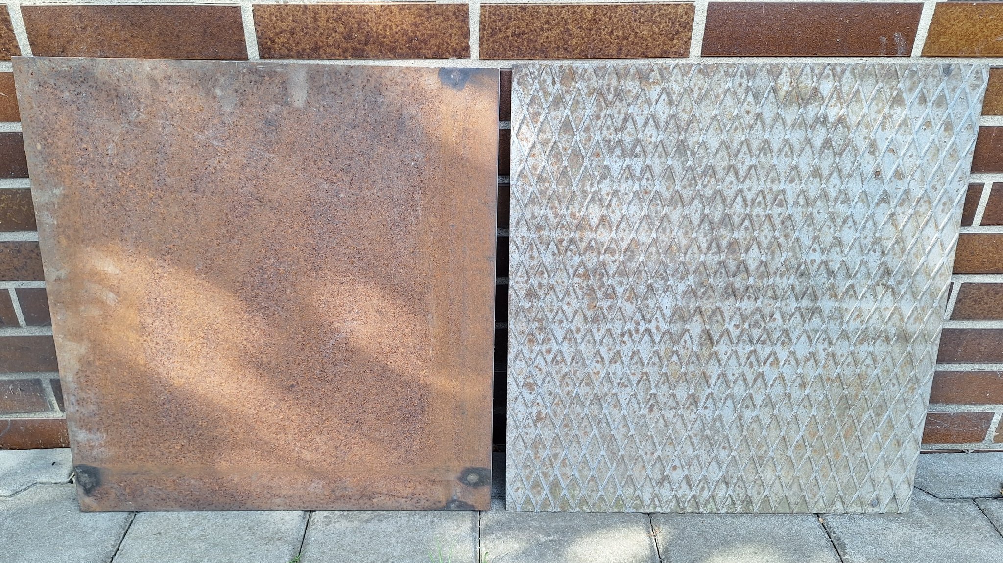

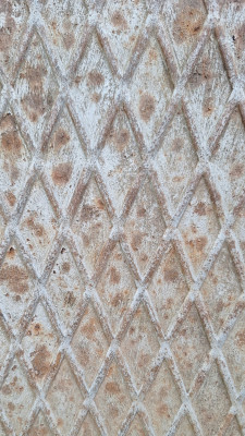

Můžu jim tam dovézt i toto (v tom stavu, v jakém je to na fotce)? Zvládnout to očistit? Zvládnout to pozinkovat bez otvoru na zavěšení?
Dík, T.

ty 2 mm těžko říct
nejspíš se to částečně zaleje a na části budou dvě pozinkované plochy
v každém případě je to nevhodná konstrukce
s tím pič. plechem v tomhle stavu tě vyhodí rovnou
nelze
jediná šance je to opískovat-otryskat
ale to už je pak asi jednoudušší to rovnou udělat z novýho, třeba Kondor ti to vypálí plazmou na míru, ale asi ti naúčtujou celý pruh z tabule
se zavěšením si poradí tak, že ti do toho navrtají 12 mm díru a naúčtujou ti ji
navař tam zezadu závěs, stačí třeba velká podložka (radši 2)

Spáry jsou nepředvídatelné, nikdo nic nezaručí, dva milimetry jsou už mezera, troufnu si tvrdit, že to bude zalité nepěkně a nepravidelně. Záleží i na materiálu, někdy to udělá tenký hladký povrch, někdy tlustý šmirgl, je to chemie mezi ocelí a zinkem. Hrubou korozi bych určitě odstranil, běžnou lehkou korozi zvládnou rozpustit, ale tohle bych raději zkonzultoval přímo na místě. A díru pro zavěšení určitě budou chtít, možná i dvě.

co vím tak zinkovna nemá ráda barvu a starý pozink- ale většina nabízí že to opískují upraví...ale zaplatíš to. Já třeba musím ještě zdůraznit že je potřeba nahlásit i to že to půjde pak třeba lakovat - mají v tom pak rozdíl na lakování je pozink hladší mi připadalo.
