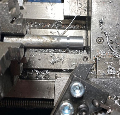

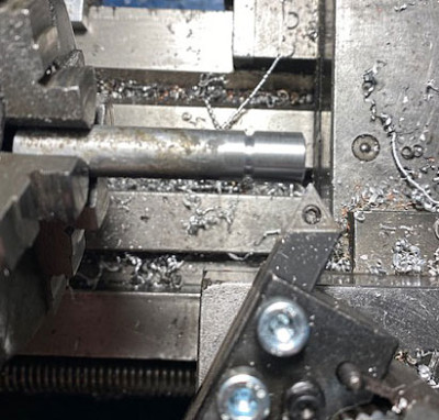

S finalizací projektu jsem se trochu zadrhnul, protože při nastavování a kontrole stoupání jsem trochu "překabátil" sám sebe a nějak jsem nechápal, jak to má vlastně fungovat. :D No nakonec jsem pochopil sám sebe a je hotovo. S ESP32 je vlastně hotovo prakticky hned bez kompenzací. To si ale nesmíte přepočítat stoupání pomocí ozubených kol, kde je odchylka nulová ! Pak je hned jasné, že +- 0,5% na elektronickém řízení je naprosto nežádoucí. :lol: Nakonec jsem se dostal do stavu, kdy celková odchylka na 10mm závitu je od 0,00mm do 0,04mm. Tohle jsou naměřené hodnoty z DRO. Na test jsem použil 10mm kulatinu (M10, stoupání 1,25mm). Jako závitový nůž jsem použil trojúhelníkový plátek a zaoblení špičky je stejné jako u závitu M10. Závit jsem řezal na tři průchody. Přeci jenom Mn80 je prťavý soustruh. A je hotovo :mrgreen:

Rezať závit m10x1.25 na malom sústruhu na 3 priechody je podľa mňa málo. Minimum by malo byť 6, ideálne 8-10, posledné 2 začisťovacie. Najmä ak je prísun kolmo na os závitu, pretože s hĺbkou zanorenia je výrazne nepriaznivejšie pôsobenie rezných síl. Okrem toho ten insert ktorý si použil má chybu v tom, že jeho rezná hrana nieje ostrá, ale mierne zaoblená (pozri sa, akú geometriu má hss závitový nôž alebo aj tk insert) a tak nieje možné odoberať príliš malú triesku.
Je možné, že aj tieto nie ideálne rezné podmienky ti vnášajú do toho nejakú chybu.

Docela bych to chtěl na ty tri chody vidět takhle vycapeny naživo .Hlavně tyhle vbd nejsou na závity a ten držák to je nějaké samodomo .

1/ to želízko je dural 7075 :D a protože jsem měl toho "10mm vajglíka" v krabičce se zbytky byl při testech první po ruce
2/ za svůj poměrně dlouhý život jsem řezal závit na soustruhu cca 5x a tak celý projekt byl spíše o tom si něco dokázat a hlavně dotáhnout to do úplného konce bez kompromisů
3/ že je použitý insert úplně na hohoho...vno mi bylo jasné od chvíle kdy jsem ho vzal do ruky, ale nůž byl přidělaný v držáku a hlavně měl požadovaných 60°
4/ na "vážnou" práci mám origo závitové inserty (ještě v krabičce) a spoustu radeca které si umím nabrousit
4/ co se týká pochybností - přijeď předvedu.
edit: moje Mn80 má 750W motor s FM měničem, šroubem otáčí 3Nm motor, tedy je trochu silnější než původní stroj. Ale stjně bych svému miláčkovi neubližoval M10 do železa. Zamýšlené použití jsou speciály s větším průměrem a malým stoupáním. Teď jsem dělal duralový kroužek 20mm se a stoupání 0,7mm, byla to ucpávka čočky do laseru.
