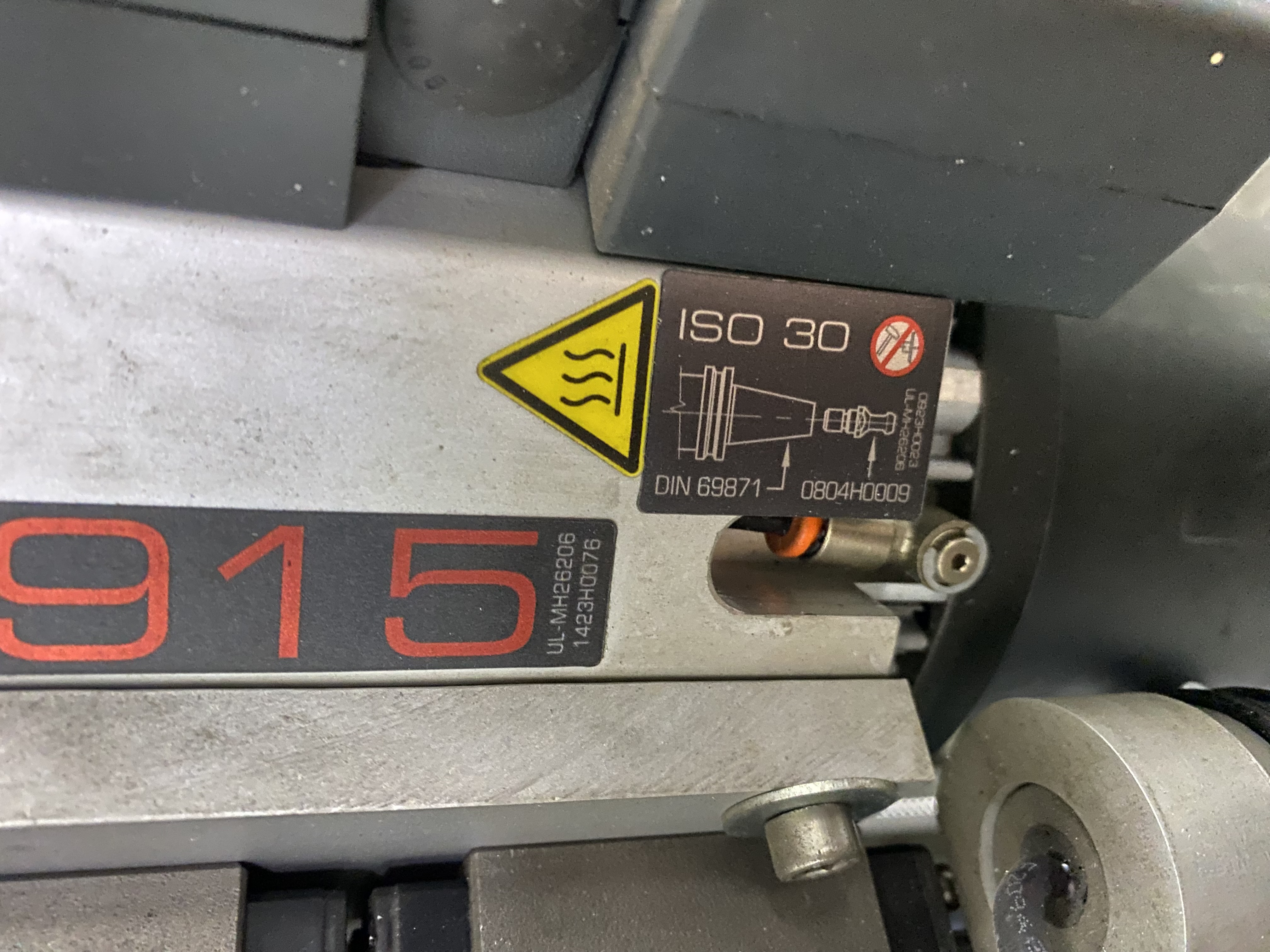

Ja to mam presne dane na mém HSD a nic jineho tam bejt nemuze, ty mas snad taky nekde napsano jaky vtahovaci cep tam ma bejt ne ? nejakej manual k tomu máš? těch druhu a tvaru je několik....na nějakej tvar to bylo postaveno....to znamená že to celou dobu upínáš za jinou hranu a v jiné délce než máš....proč si to neřešil hned? podložíš to o takovej nesmysl a jdeš s tim frézovat...tvl

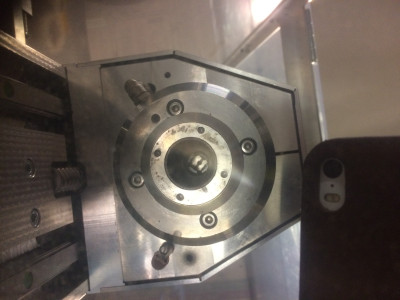

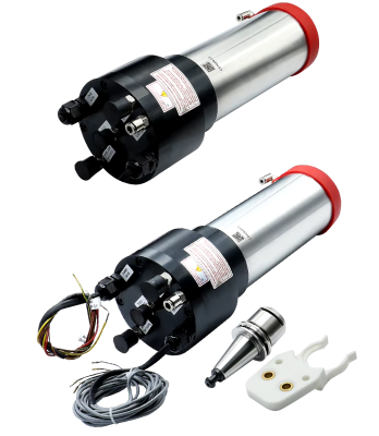

Když už se tu bavíme o upínání ATC, mám problém blízký tomuto.
Při natlakovaném pístku vřetene (řekněme otevřeném vřeteni), tak když tam vložím trn s nástrojem až na dno, stále poměrně dost vaklá. A problém vznikne v momentě vypuštění vzduchu (zavření vřetene) - trn zajede ještě o cca 2-3mm dovnitř.
Samo o sobě v pohodě, trn drží dobře, jenže mi tohle likviduje vidličky co drží trny, pač ten trn zvedá o 2-3mm ještě ve vidličce nahoru.
Asi by se mělo to uchycování nějak seřídit, ale nevím jak.
Elektrovřeteno s ISO20 upínáním.

mas budto spatne vtahovaci cepy nebo blbe serizenou polohu vytlacovaciho valce (maj stelovaci sroub v pistnici)
kazdopadne to ma vymacknout jen malinko aby odlepil kuzel nejake ty desetinky, pul milimetru dejmetomu

robokop píše: 4. 11. 2024, 8:23 mas budto spatne vtahovaci cepy nebo blbe serizenou polohu vytlacovaciho valce (maj stelovaci sroub v pistnici)
Viděl bych to na to seřízení, je to nový vřeteno, posílali mi ho společně s trny.
Nějaký pošťouchnutí jak se to seřizuje? Zespoda, zeshora, z frantovy hospody nebo odkud co? Fakt nevím.
Takhle to vypadá vevnitř.

bude to ze strany pneu valce
mezi pistnici a vretenem ma byt v klidu mezera a pri uvolneni je treba aby to bylo jen odlepene z kuzelu

robokop píše: 4. 11. 2024, 8:33 bude to ze strany pneu valce
Robokope, tohle je elektrovřeteno, dostat se k pístnici by znamenalo rozebrat ho.
Musí být nějaký způsob jak tohle seřídit.
Příspěvky: 23177
4. 11. 2024, 10:43
ano je
rozeberes to
