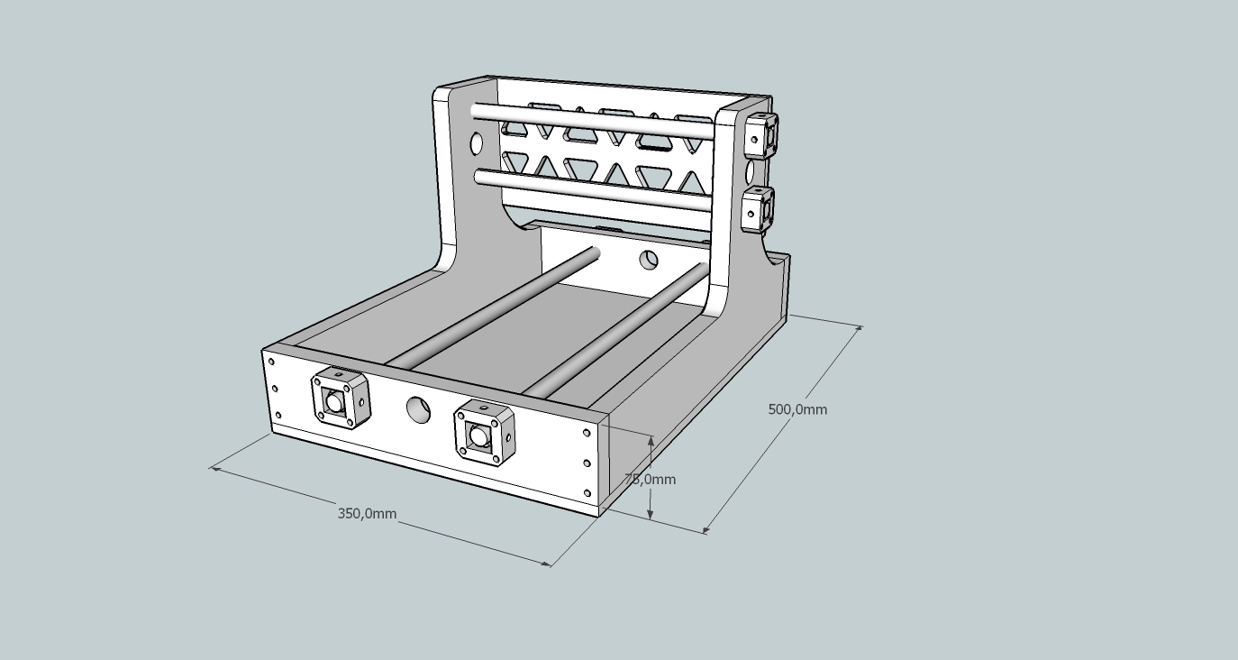

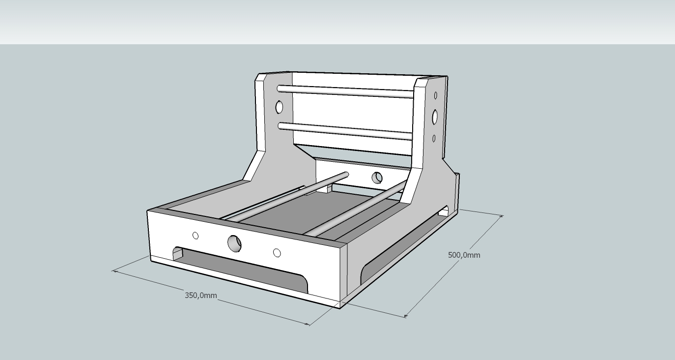

Takze som urobil zopar zmien. Sirsie plechy (20 mm), doska cez cely stroj, vacsie zada. Linearom by som sa mozno zatial chcel vyhnut, kedze na zaciatku to mal byt hobby stroj a vysokej cene som sa chcel vyhnut :) Bud by som pouzil nepodoprene alebo podoprene tyce. Je mozne urobit v niektorych dieloch perforacie na odlahcenie celeho stroja. Predsalen to bude dost tazke hebedo pre moje ucely :)
Na ebay som nasiel zopar vyrobcov z Ciny, Taiwanu... za celkom dobru cenu, ale trochu sa obavam tej kvality.
EDIT: napr. tento vyrobca http://stores.ebay.com/FA-SYSTEM__W0QQ_fsubZ336695519

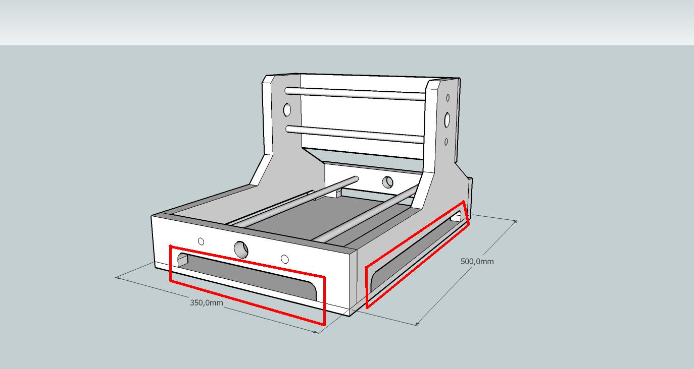

toto ti zbytocne oslabuje konstrukciu...ja by som to na tvojom mieste nevykrojil...

Přesně tak, bez těch nožiček, pěkně šrouby kolem dokola.

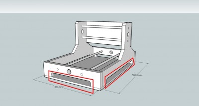

Ak by som tam umiestnil to kolajnicove lin. vedenie, tak by som mohol znizit vysku zakladne na 50 mm alebo by som pouzil nieco pre zvysenie vysky vedenia od zakladne.

jednoznacne podoprene tyce :wink: a tiez si myslim, ze tie otvory v zadnej casti portalu su zbytocne. dobre to vyzera, ale pri paleni ti akurat zvysia cenu a tepelne ovplyvnia material.

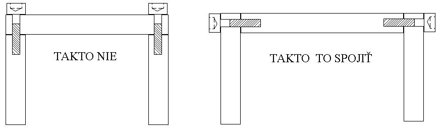

No ako tak na to pozeram, tak sa mi zda ze mas velmi malu vzdialenost medzi "chrbatom" osi Y a osou X, aby ti tam nieco potom aj voslo. Dalsia vec ten chrbat by som nespajal ne "tupo" vid obrazok.
