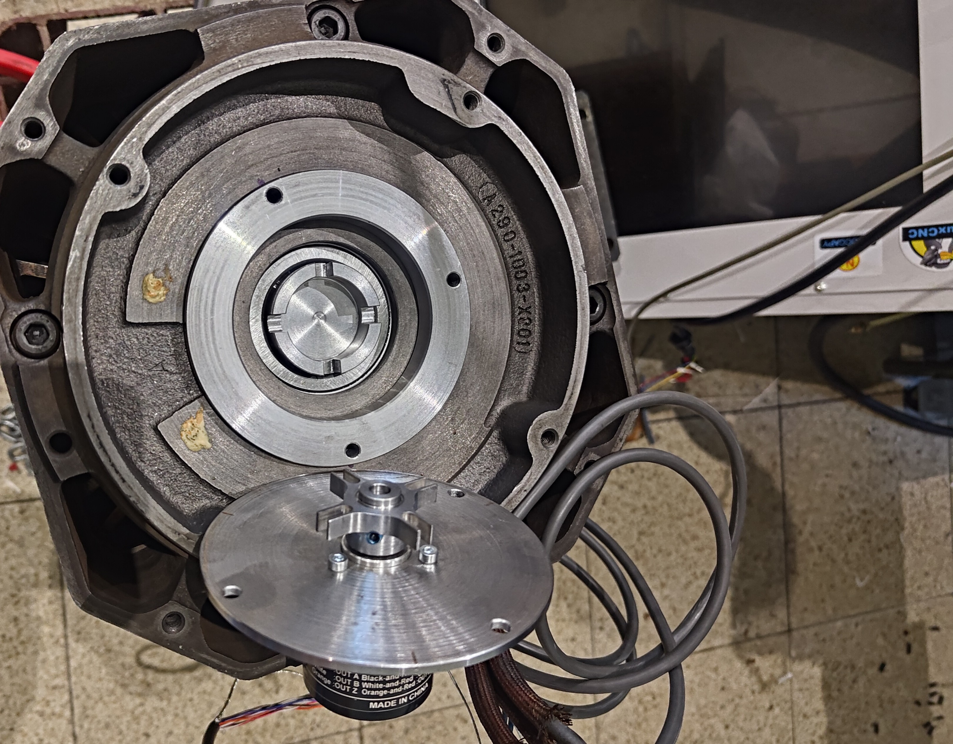

už pracuju na tom E6B2, zkrátím hřídel a měl by se vejít pod víko.
Dawe píše: 11. 7. 2025, 10:31 Zkus nakoupit par E6B2 z Alika a vyzkousej naprimo. Fakt tam neni zasadni duvod proc by nektery z lepsich designu nejel naprimo a usetril by sis prevod.
Jde mi hlavně o to že ten původní indukční je lepší ve všech ohledech a navíc mám 3 vřetenové motory s tímto snímačem které bych nemusel překopávat na parametricky horší E6B2. Vím že se to zde čas od času taky řeší a pomohlo by to více lidem nejen s vřetenovými motory ale i třeba u pravítek, i často předělávané mahovky mají tuším sin/cos pravítka od heidnu. Ale bohužel no.

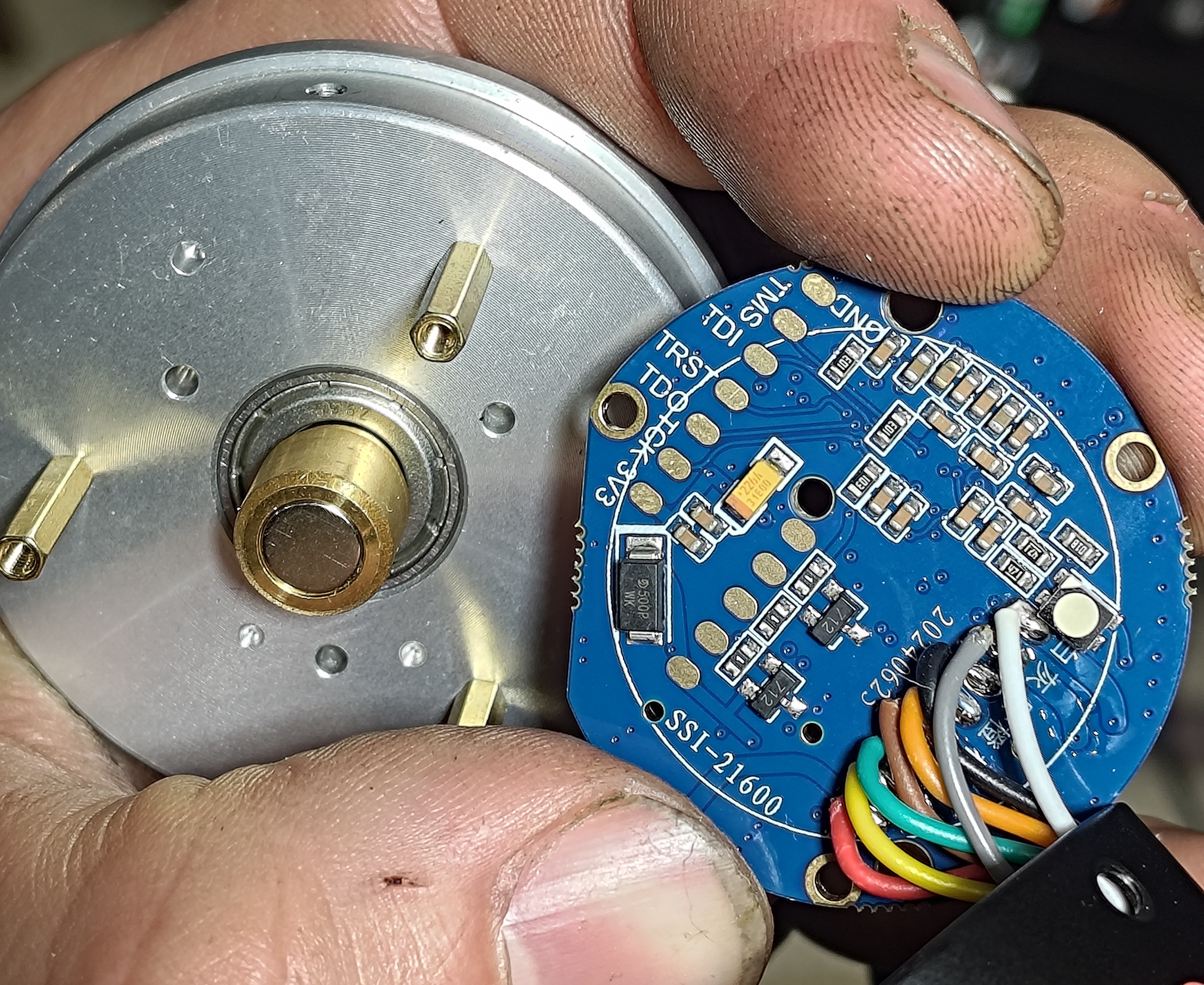

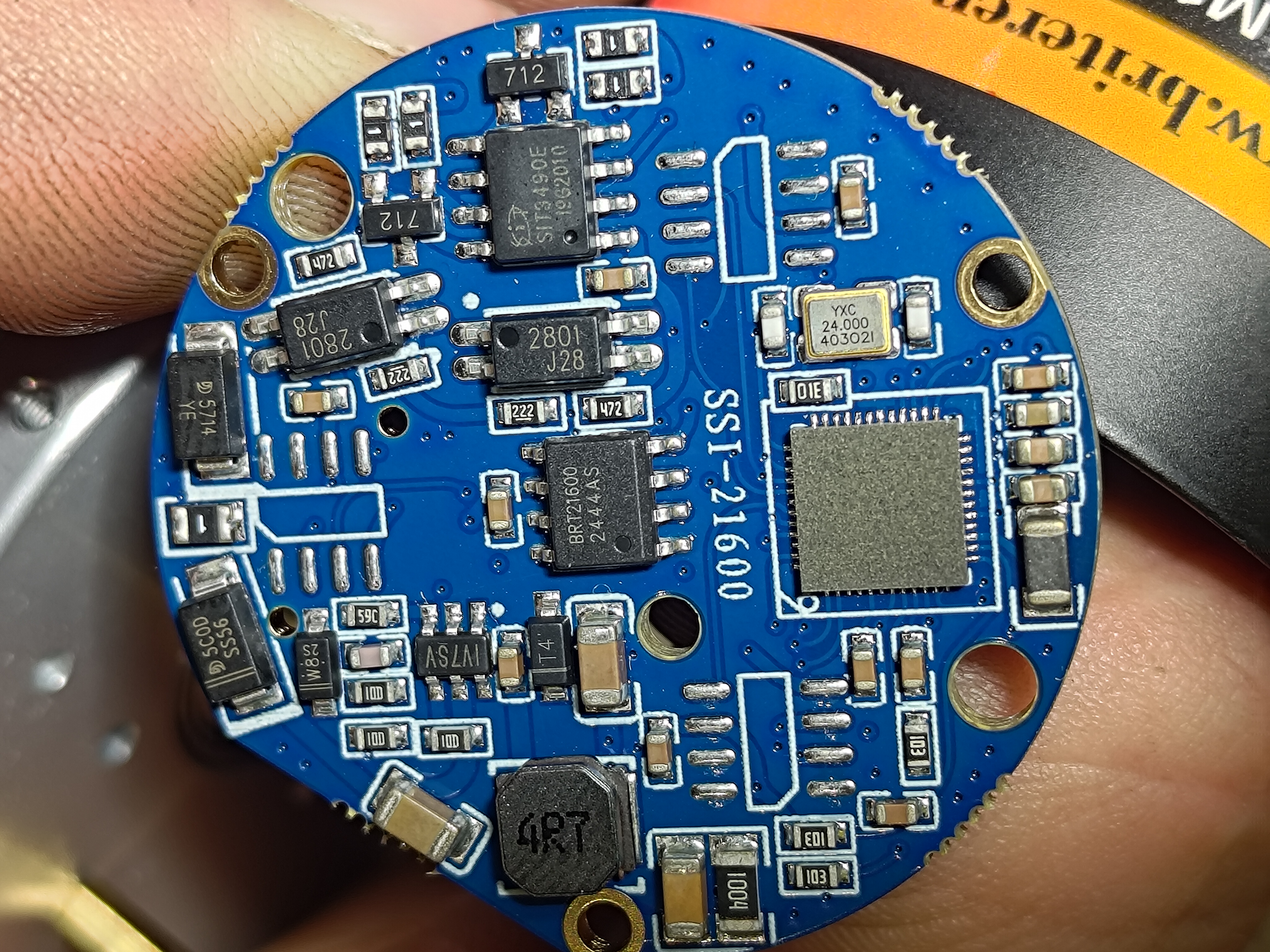

Jinak dorazil ten britner:
Je to verze 17bit SSI a vyšel na 7552Kč vč DPH.
Vypadá to že jsou celkem šikovní a vyrábí si i vlastní čip BRT21600 :shock:

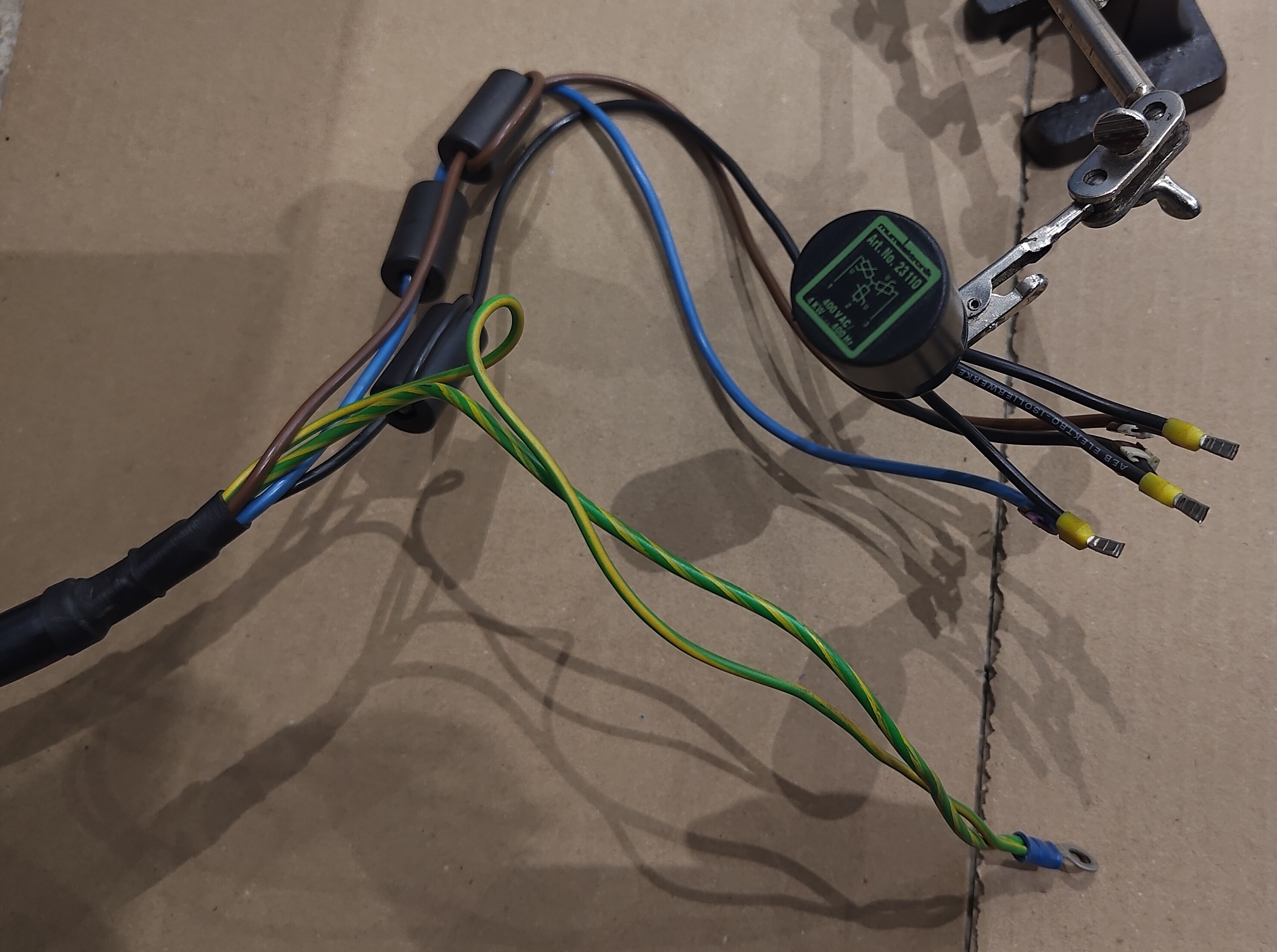

Ještě bych měl dotaz ohledně stínění vodiče, chápu že na datový kabel pokud možno vždy (např. enkodér motoru, oplet připojuji na stranu měniče) a co silový kabel napájení motoru z měniče? v dokumentaci k měniči jsem to zatím neviděl a v praxi to někdo používá a někdo ne. Třeba ty oranžové napájecí kabely siemensu které používám stíněné jsou, pomáhá to zabránit rušení aby se dostalo ven z kabelu a nebo to chrání jen příjem rušení do kabelu?

Meki> nemuzes. Jde o charakteristickou impedanci samotne prenosove linky, vystupni impedanci toho enkoderu kterym budi ten signal a kolik proudu tam tedy tece- vic proudu, vic "tvrde" a odolne tomu ruseni.
Stineni slouzi k obojimu, jak k lepsi imunite, tak k potlaceni (odrazu nebo absorpci) generovaneho EMI. U toho enkoderu se stini kvuli tomu prvnimu, u spinane siloviny naopak kvuli druhemu.
Kde uzemnit zalezi na celem zapojeni a taky na tzv. koordinaci izolace. Kdyz nevis, tak plati (hodne zjednodusene), ze u signalu uzemnis u prijimace, u te siloviny naopak u zdroje (tam kde je nejvetsi indukcnost, nejcasteji teda u motoru).
Oba konce se zemni jen vyjimecne a spis kapacitni vazbou nez galvanicky, aby sis tam neudelal taky zemni smycky a po tom stineni netekly bludne proudy, nebo si nepokazil prave impedanci toho vedeni pridanou distribuovanou kapacitou kde byt nema. Vzdycky je lepsi aspon nejake stineni, klidne neuzemnene, nez zadne. Sice neuzemnene hodne ztrati na utlumu elektrickeho pole, ale pobere aspon cast magnetickeho.

Dawe píše: 13. 7. 2025, 8:37
Děkuju za informace
je nějaký fígl jak se dá ta impedance měřit? popřípadě je jiná metoda jak zjistit odolnost proti rušení než metodou pokus/omyl?
Doporučíš používat ferity? v profi světě jsem to moc neviděl, přijde mi to jako poslední řešení když vše ostatní selže.
U jednoho měniče dokonce někdo namotal ferity za měničem na silový kabel pro motor :shock: (viz foto) myslel jsem že se ferit dává jen na datové kabely
Dawe
Příspěvky: 3118
15. 7. 2025, 3:30
Meki> ad metoda - mereni a zkusenost. To se tezko nejak strucne popisuje. Jednou jsem tu myslim uz rozepisoval "near field" sondy a praci s osciloskopem s nima. Sesondami proudovymi, magnetickymi i elektrickymi. To je neco, co se da s beznym vybavenim ubastlit, aby si clovek udelal predstavu o tom jake ruseni (amplitudo-frekvencne) se mu v systemu toula a kudy, kam a jakym vazebnim mechanismem (indukcne, kapacitne, galvanicky, EM). Pak se podle typu vazby da resit. Bez tohoto, jen na slepo s pouzitim nejakych obecnych poucek a pravidel palce je to o nahode.
ad ferity - jasny, pouzivaji se vetsi feritova jadra i na vystupu VFD hlavne jako soufazova tlumivka, kdy jdou vsechny tri U.V.W skrze jadro. Myslim ze to ma i v user guide k menicum bud Yaskawa nebo KEB nebo Omron.
Ono je to v principu low pass filter pro magneticke (indukcni) pole vyssich frekvenci (MHz, zatimco nosna jsou kHz). A hodne omezeny co do vykonu. A neda se z principu zahrnout do filtru vystupu s IGBT pro vsechny mozne kmitocty a delky kabelu. Protoze s kratsim kabelem se vyplati nastavovat vyssi nosnou (15kHz+), ale s dlouhym to uz kvuli jeho impedanci nejde. Takze se celkem bezne filtruje soufazove az na kabelu podle jeho skutecne delky se kolem relativne velkeho jadra omota patricny pocet zavitu a jen kdyz je potreba. Opet tu pisu obecne tvrzeni z ktereho budou mit vyjimky...

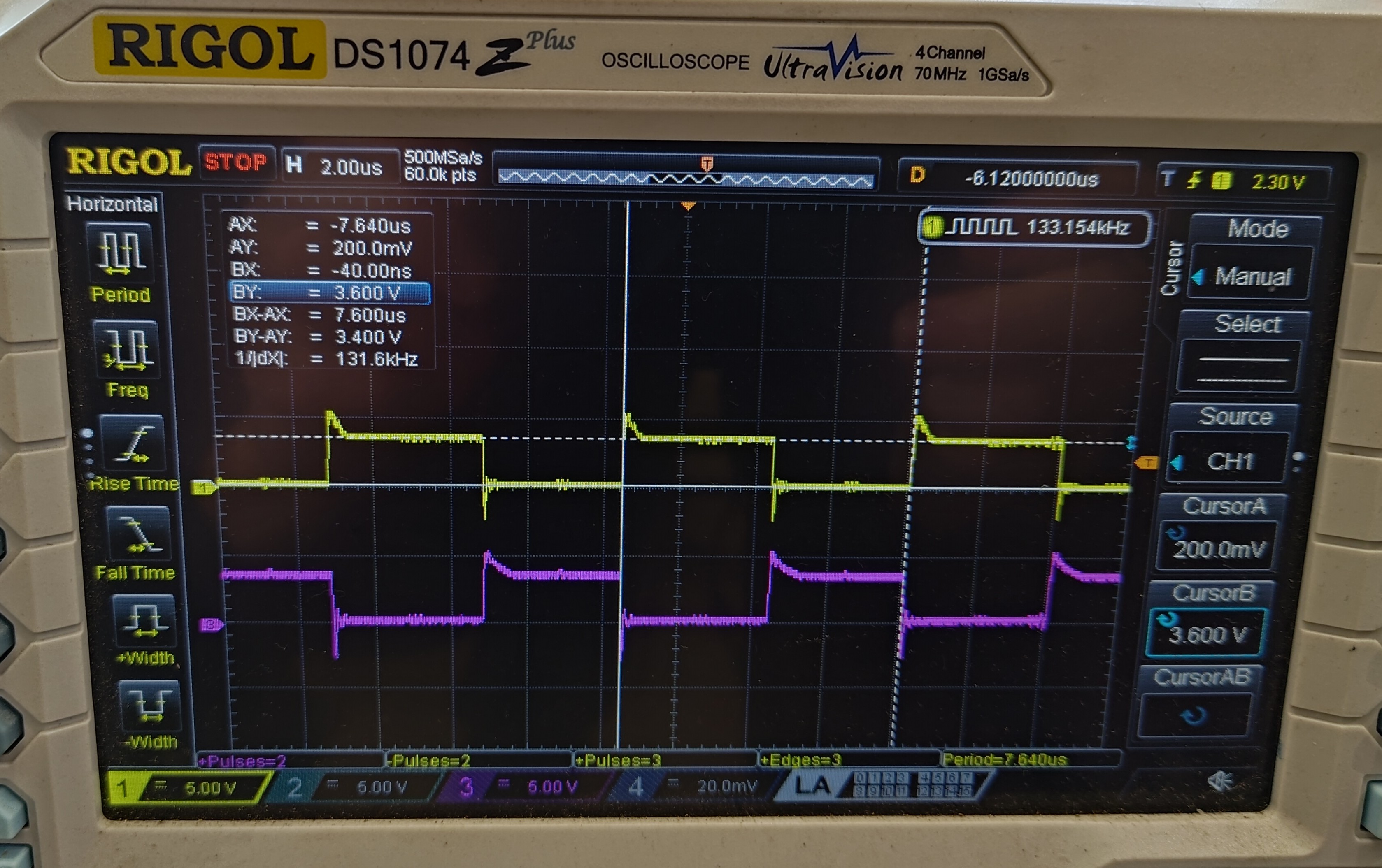

jinak vřetenový motor už dostal optický E6B2-CWZ1X 1000p/r
Ikdyž píšou v datasheetu 100kHz max. 6000ot tak pracuje skvěle i při 8000ot (131,6kHz) viz foto.
