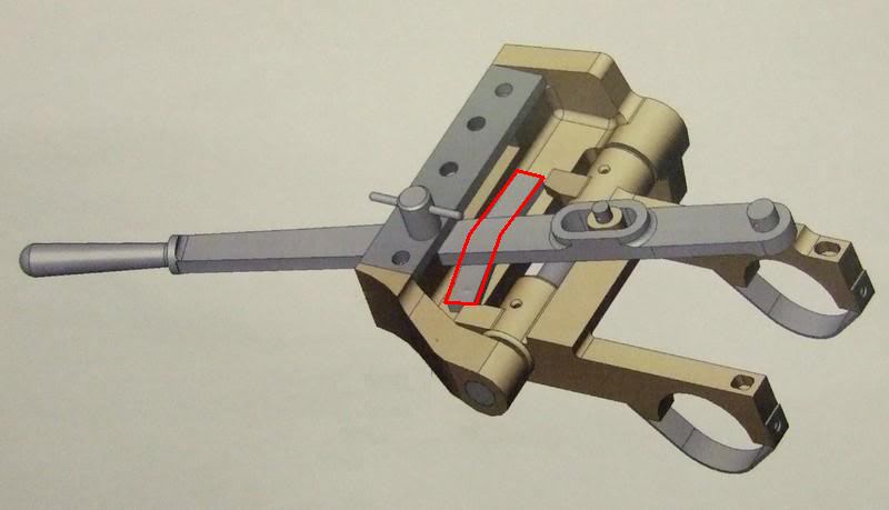

nevíte jak funguje tohle řazení rychlostí? Princip je mi v podstatě jasný, co stále nemůžu pochopit je, jakým způsobem se ta dvojzvratná aretační západka mechanizmu (vyznačeno červeně), rozhoduje zda zařadím jedničku nebo dvojku? Nebo je tam ještě něco čím se ovládá a na obrázkách to není vidět?
Další obrázky jsou v příloze řazení, nebo na: http://www.youtube.com/watch?v=KsuSb1aW ... r_embedded
Jde mi o tu dvou-rychlostní variantu. Nemám na kola dost místa, abych mohl posouvat kola na strany o tři pozice, tak potřebuji mechanizmus co mu stačí pozice dvě.

co jsem videl na velkejch strojich tak se presouvalo ozubene dvoukolo ktere melo polohy 1,2,neutral
nebo dve kola vpodstate nezavisle a bylo tam jisteni proti zarazeni 1 a 2 soucasne

Varianta dvou spojených kol 1-neutrál-2, se mi tam bohužel nevejde.
Dvě samostatně ovládaná kola jsem zatím také zavrhnul, chtěl bych mít to řazení na jedné páce. To by ten mechanizmus splňoval, bohužel mi není jasná ta západka.

Což to chápu, ale není mi jasné, jak se ta západka chová při zařazeném neutrálu, kdy pohybem do boku se dá zařadit jednička nebo dvojka a záleží to z mého pohledu jenom na tom kterou rychlost ta západka při tom pohybu blokuje. Nikde jsem totiž zatím nenašel nic co by rozhodovalo jaká rychlost se pak zařadí.
Je to jednoduchý, jen to pochopit
. Počítám že to někdo vymyslel tak před sto lety a já už na to hodinu čučím a nechytám se. Nemáš fotku tý řadicí páky, nebo nějakou textovou část k "projektu" ? Podle těch fotek toho moc poznat nejde, možná je to na principu 1 ->2 -> 1 -> 2. Na tom výkresu ty vůle vypadaj menší než na tom stroji, al kdo ví, jestli to má nějakou váhu
Ale určitě to je desně jednoduchý.
