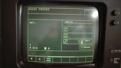

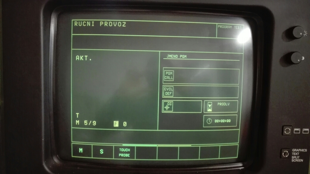

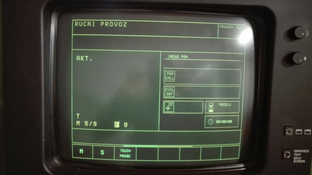

Mám to takto a šlape to jak za mlada. :lol: Mám použit obyčejný síťový kabel (nestíněný).
No v podstatě jsem smazal celou složku. Předpokládám, že tam byl .plc program a další podpůrné soubory protože stroj je nyní mrtví. Respektive po navrácení těchto záloh najede do systému ale nelze hýbat...
