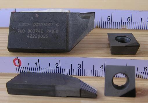

QNX
Příspěvky: 3689
20. 7. 2010, 12:39
Kutyl: Našel jsem dva druhy. Těch "skoročtvercových" mám 8ks, jsou nepoužité. Držák pro ně nemám. Těch špičatých na velké tvrdokovové podložce mám celkem 5ks. 1 je lehce použitá, dva mají někde poškozenou hranu (nejsou použité, ale někdo je někde otloukl při manipulaci) na pokusy by se na nich našla dobrá hrana (soustružení pouze z jednoho boku) a 2ks nové nepožité. Mám k tomu i držák. Kdyby měl někdo vážný zájem, tak vykoumám ceny, ale byl by to zlomek ceny nového (a to netuším, kolik nové stojí)

27. 7. 2010, 7:32
QNX, poškodených diamantov mám aj ja plný kýbel, no aj tak, mal som na mysli takéto niečo.

QNX
Příspěvky: 3689
27. 7. 2010, 10:49
Kutyl: tak to se k nim chováš jako dobytek, já mám poškozené pouze dva a dokonce ani to není moje práce. 8) Ostatní jsou bez poškození.
