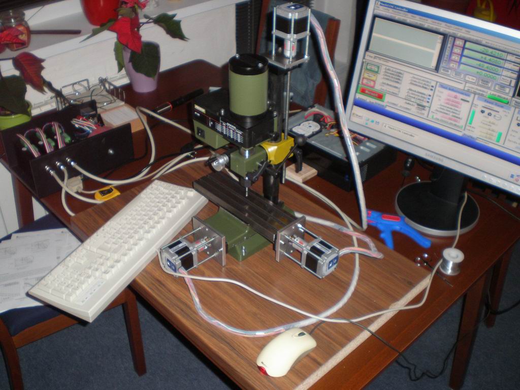

rawen píše:... místo ultra spojek použít palivovou hadičku naraženou přes hřídele + stahovací pásky za dalších pár korun...
Radek
touto cestou jsem se vydal a vubec to nefungovalo. ta hadice na delce mezi fazetami vzdy mela nejaky krut a zlobilo me to.
zvolil jsem toto "levne" reseni:
http://cgi.ebay.com/ws/eBayISAPI.dll?Vi ... 0565591456
proti CZ shopu cena tretinova, tak doufam ze to neco vydrzi.....
rawen
Příspěvky: 1586
Bydliště: Prostějov
11. 12. 2010, 6:21
mě to fungovalo u MF70ky; hadička byla na hřídeli KM (6.3mm) jen naražená a páskem chycená k závitové tyči M6 (tj. reálně d<6).
Frézoval jsem miniatury hlavně ze dřeva a nikdy neproklouzlo, ani se nelámalo.
(Bylo to myšleno i jako nouzové opatření při dojetí na doraz osy, abych neurval motor.)
Radek
(CNC Tron, CNC Proxxon MF70)

Tak, severni pol je dobyt, uf. :idea:
Uz se to vrti, nic nehori - zatim, ted uz jen zbyva naucit se neco nakreslit a vyMachovat - chtel jsem zacit s vanocnima ozdobama ze dreva, tak jsem zvedav, jestli do Stedreho dne stihnu, alespon nakou tu hvezdicku :D

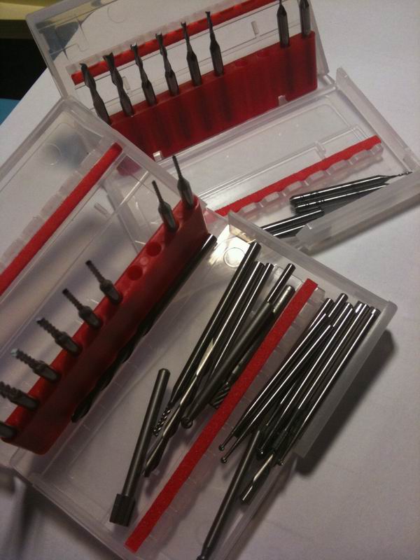

Btw. vi nekdo kde, jak, cim se brousi frezy? Mam dojem, ze originalni Proxxon 5mm freza dostala pri mych pokusech s hlinikem trochu zabrat :D
rawen
Příspěvky: 1586
Bydliště: Prostějov
11. 12. 2010, 8:11
Na broušení pětky se v...
Nakup na aukru nebo ebayi.
Radek
Příspěvky: 23266
11. 12. 2010, 8:38
to ti nikdo za rozumno nenabrousi, to se vyhazuje

Jinak co do presnosti Proxxon predcil me ocekavani - nyni jiz pozitivne, jedinymi problemy jsou mala tuhost osy Z a to, ze se docela zahriva motor, po 15 minutach frezovani dreva uz na nem nejde udrzet ruka - nevim jestli je to jeste ok nebo uz ne. Uvazuju o instalaci ofukovaciho vetracku. Posuvy pouzitelne cca 12 x 6 cm X Y. Vule to zatim po vsech mych zacatecnickych pokusech jakztakz drzi.

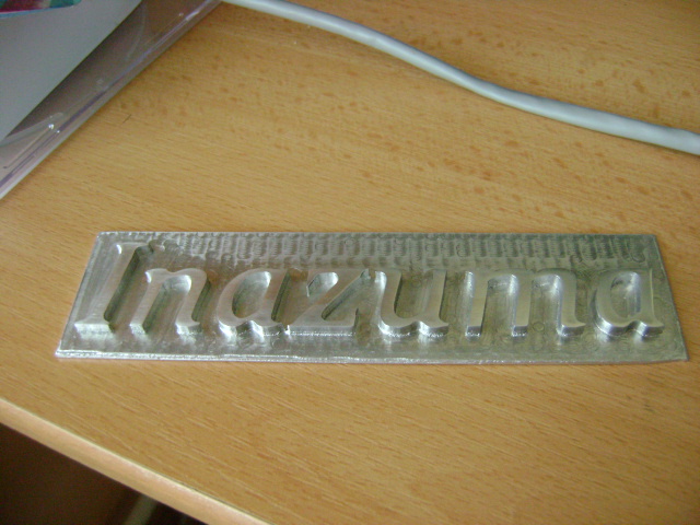

Dotaz do publika, zkousel nekdo TRONEM do hliniku? A jak jste dopadli?
Pavelono
Příspěvky: 390
Registrován: 28. 1. 2008, 1:18
Bydliště: Sokolov
15. 12. 2010, 10:11
Ahoj já jsem jel nedávno s Tronem do AL. Hloubka 0.3mm rychlost myslím něco kolem 350 .3mm fréza, řekl bych že to nebylo špatný, jdou tam vidět stopy po frézce ale to myslím že to je všude.

27. 12. 2010, 3:07
Tady jak jsem slíbil . Rychlost 480mm záběr 0.5 špatně jsem naprogramoval finyš, vyříznutí rámečku tak to jde taky na fotce vidět, jel jsem tam záběrem do hloubky 3.5mm Tron pískal a skučel :D Stejně to ještě musím zabrousit do kyvky takže mi to nějak nevadí
