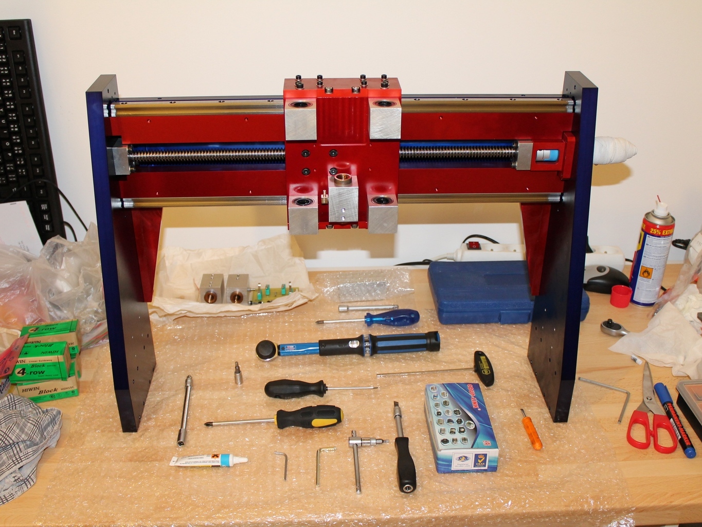

... v průběhu času proběhlo několik upgrade, ale jde to strašně pomalu - není čas ani peníze
- Osa Y (nejgumovější) předělaná na 15mm lineáry
- Vřeteno Kress vymněnen za "vodníka" 2.2 kW
- Stůl poskládaný z AL profilů (není "do luku" jako ten dřevěnej, kterej ale pro pokusničení nebyl uplně marný)
- Postaven "spešl nábytek kolem" pro odhlučnění s dvojtýma plexi 8mm "oknama" (odhlučnění se stále jaksi nekoná, protože stále chybí přední "vrata")
- Strop "nábytku" osvětlen LEDkama proto abych v té tmě našel aspoň frézku, když už obrobek je ve stínu portálu a vřetene :-)
- KM motory na všech osách vymněněny za Hybridní KM (tedy se zpětnou vazbou z enkoderu)
- Přibyly alespoň HOME spínače (indukční), limity osy rozpracované (taky indukční)

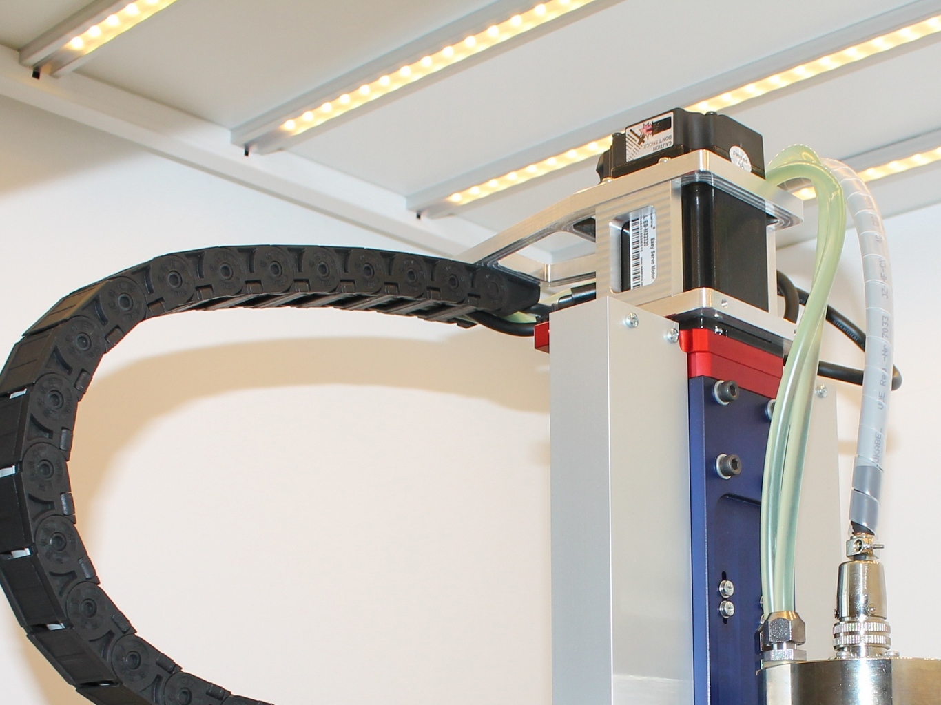

- Energořetězy vymněněny za větší a je plánovaná další výměna (opět trochu větší jak přybívá "funkcionalita")
- LINUX CNC nastaven na pozicování pomocí WEB kamery, ale nějako ta kamera teď spíše natáčí ty videa místo toho aby byla na mašině (není čas spáchat solidní držák)

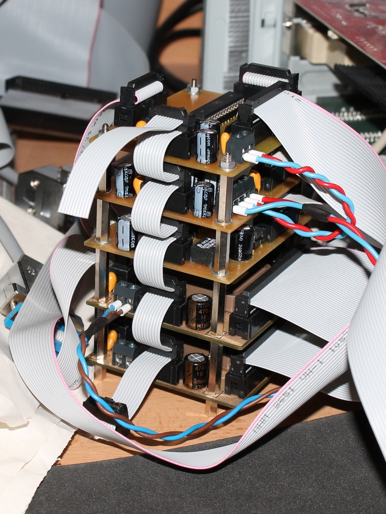

- Rozšířená elektronika (oddělení a zpracování signálů na MESA 5i20) - zvolil jsem systém "věže" (časem vyfotím), každý logický celek má své "patro"
- Dokončeno MPG kolečko (elektronika, krabička, "patro" do "věže")

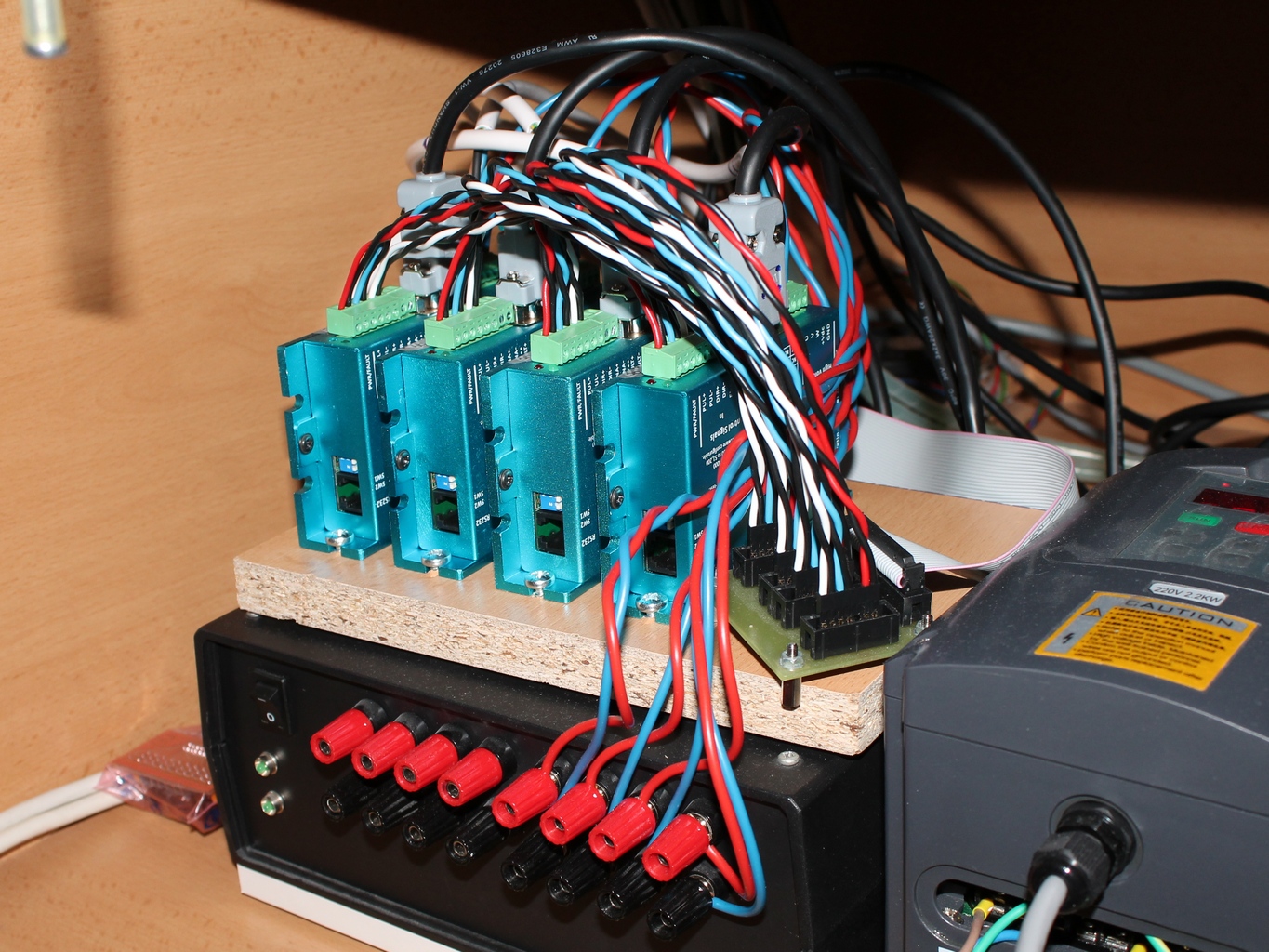

provizorní umístění Hybrid Driverů (sedí na zdroji aby se měl šanci taky trochu zahřát)

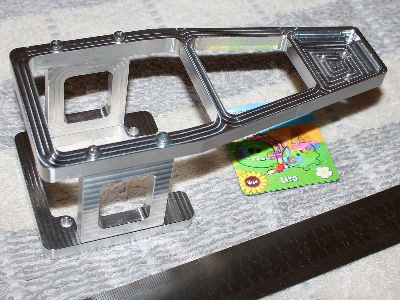

Pro nové KM jsem musel spáchat držák energořetězu (v rozsypu)
Sestavený držák energořetězu....
... a tady už na svém místě :-)
... Elektro "Věž" ...

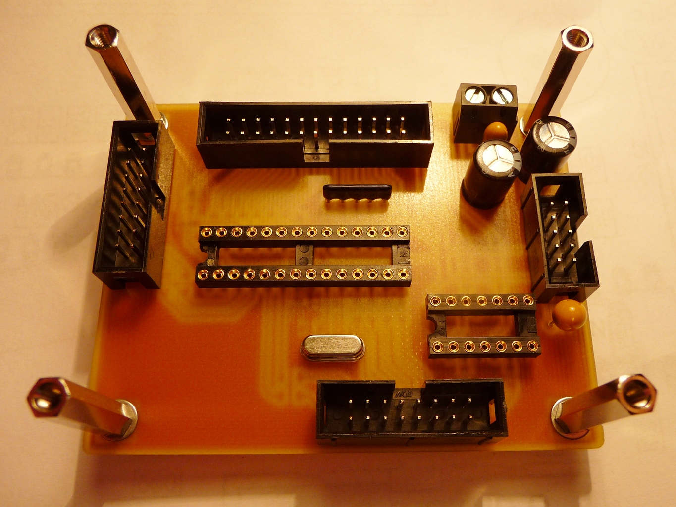

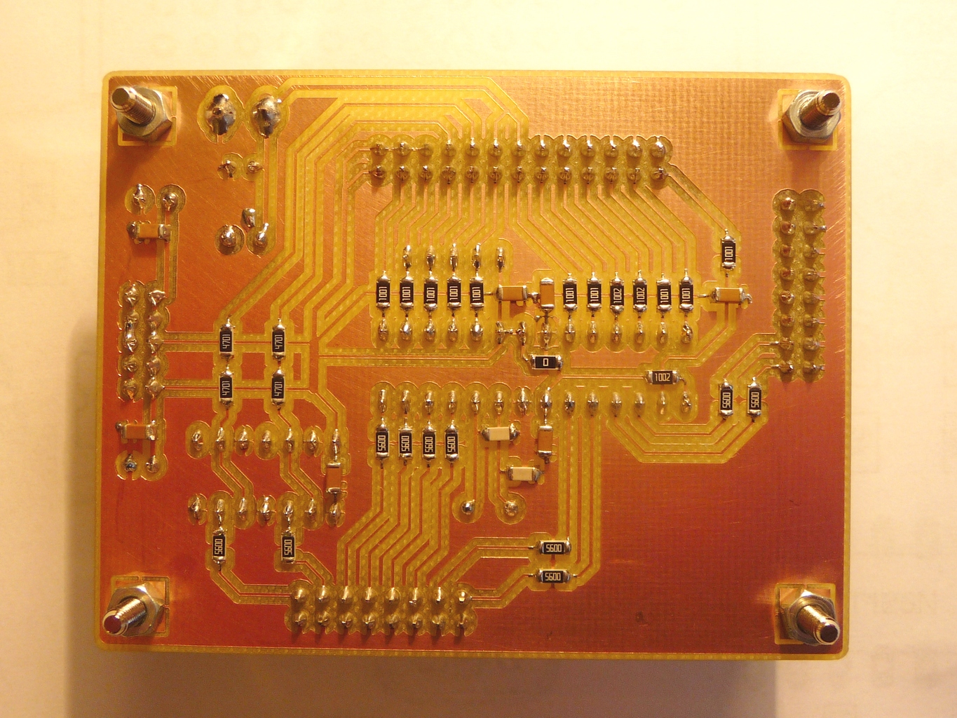

ELektro-Věž : Patro pro MPG (deska zespod)
ELektro-Věž : Patro pro MPG (deska ze strany součástek - švábi zatím neosazeni)

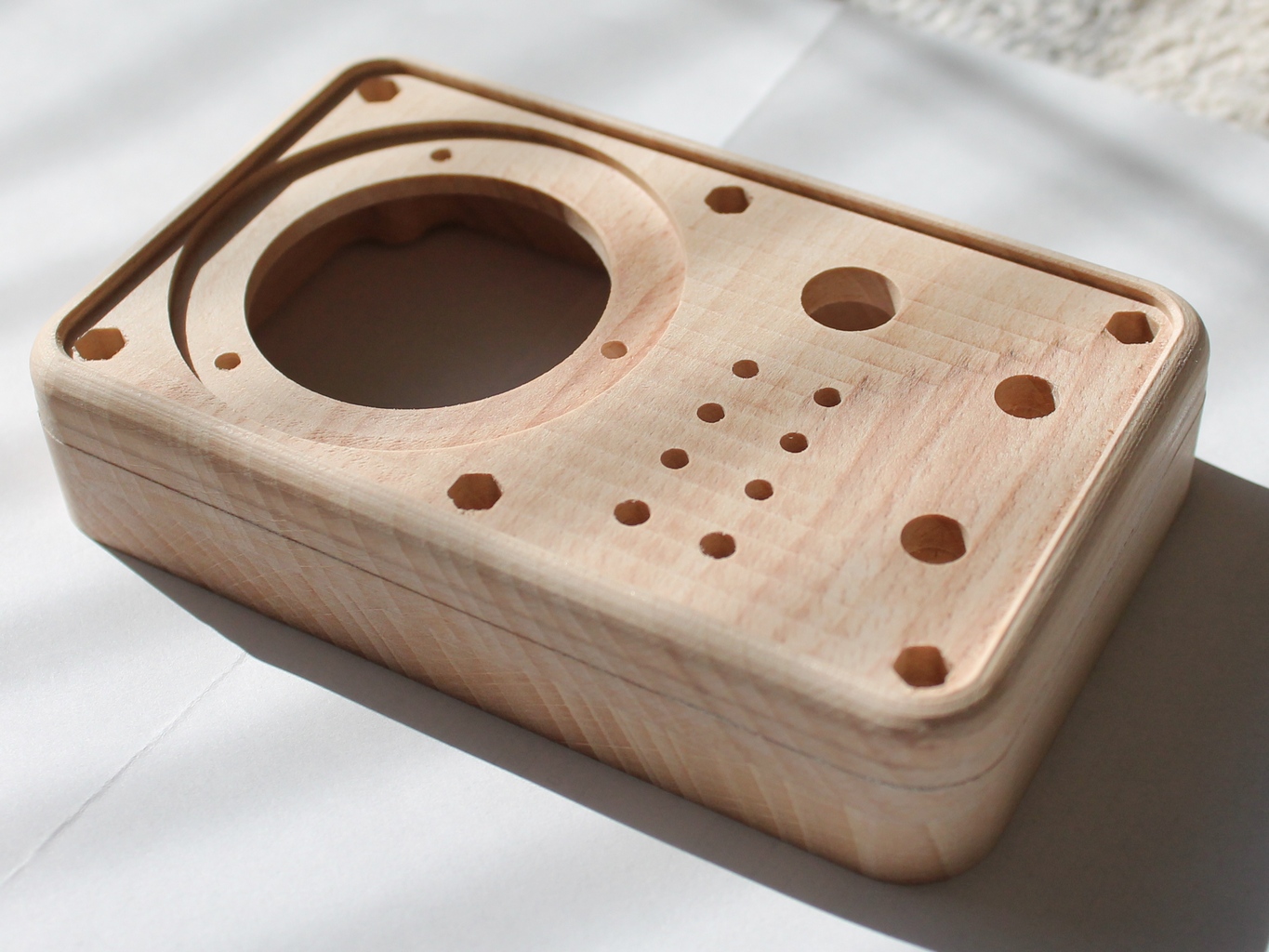

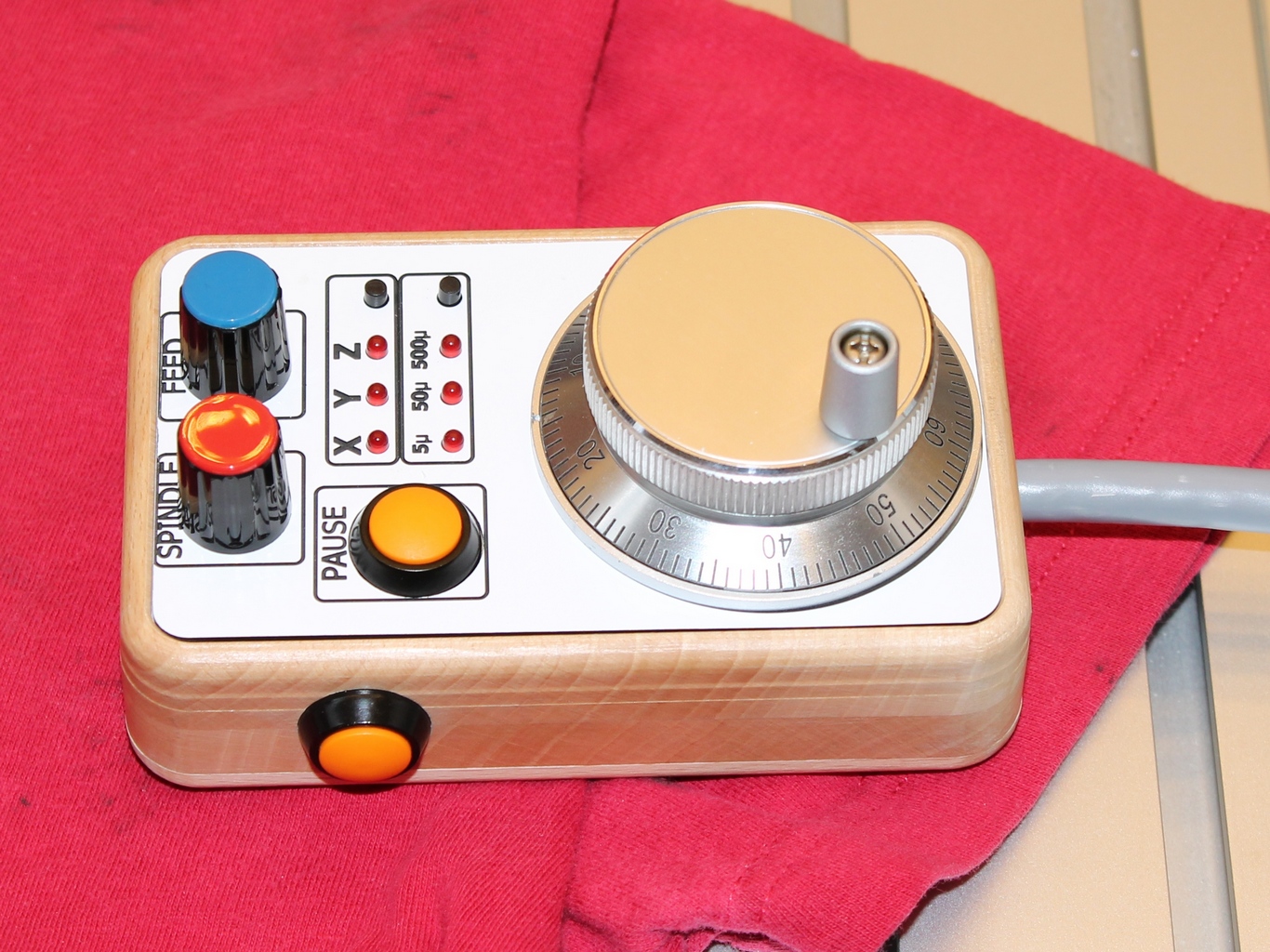

Krabička pro MPG (pohled zevnitř)
Krabička pro MPG (pohled zvenku)

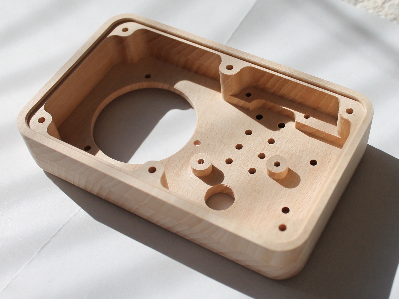

MPG Kolečko finální podoba :-)

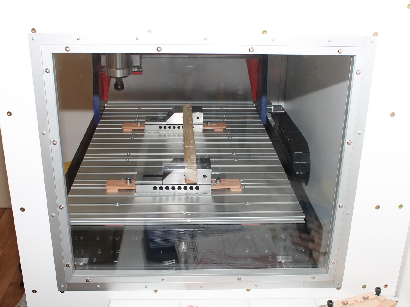

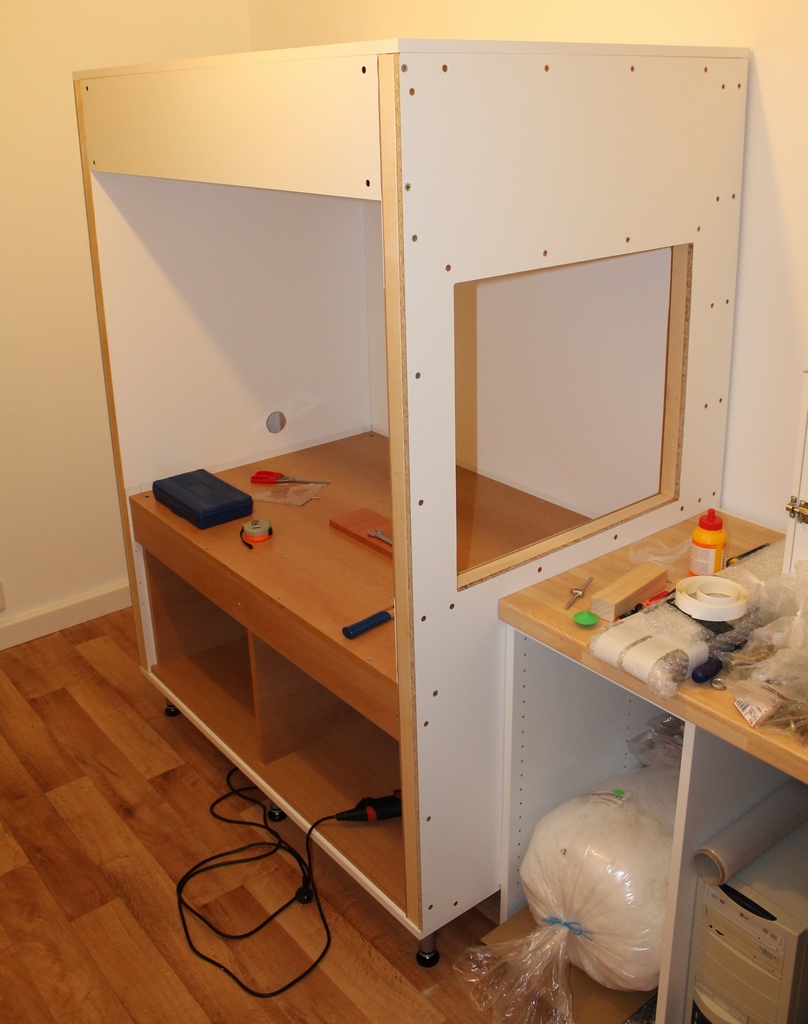

"Odhlučňovací skříň" ("sendvič" provizorně vyplněn "polštářovinou" - do budoucna proběhne výmněna za tlumící desky od Gumexu)

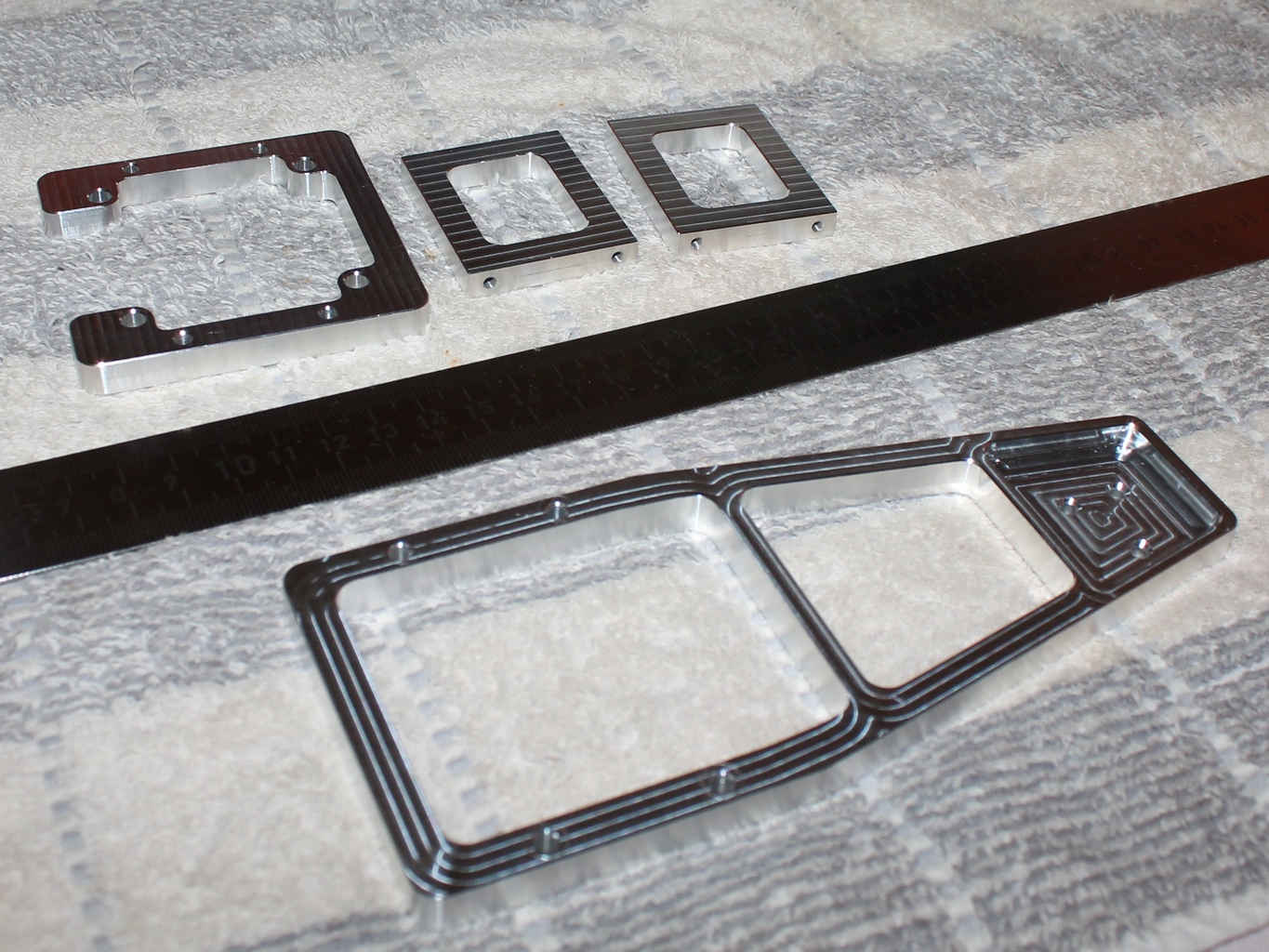

Odnímatelné - utěsněné okno ("dvojsklo" - 2x 8mm plexi) - ve svěrácích upnuta "podpora" pro frézování úkosů na AL profilech pro výrobu toho okna

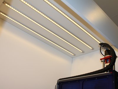

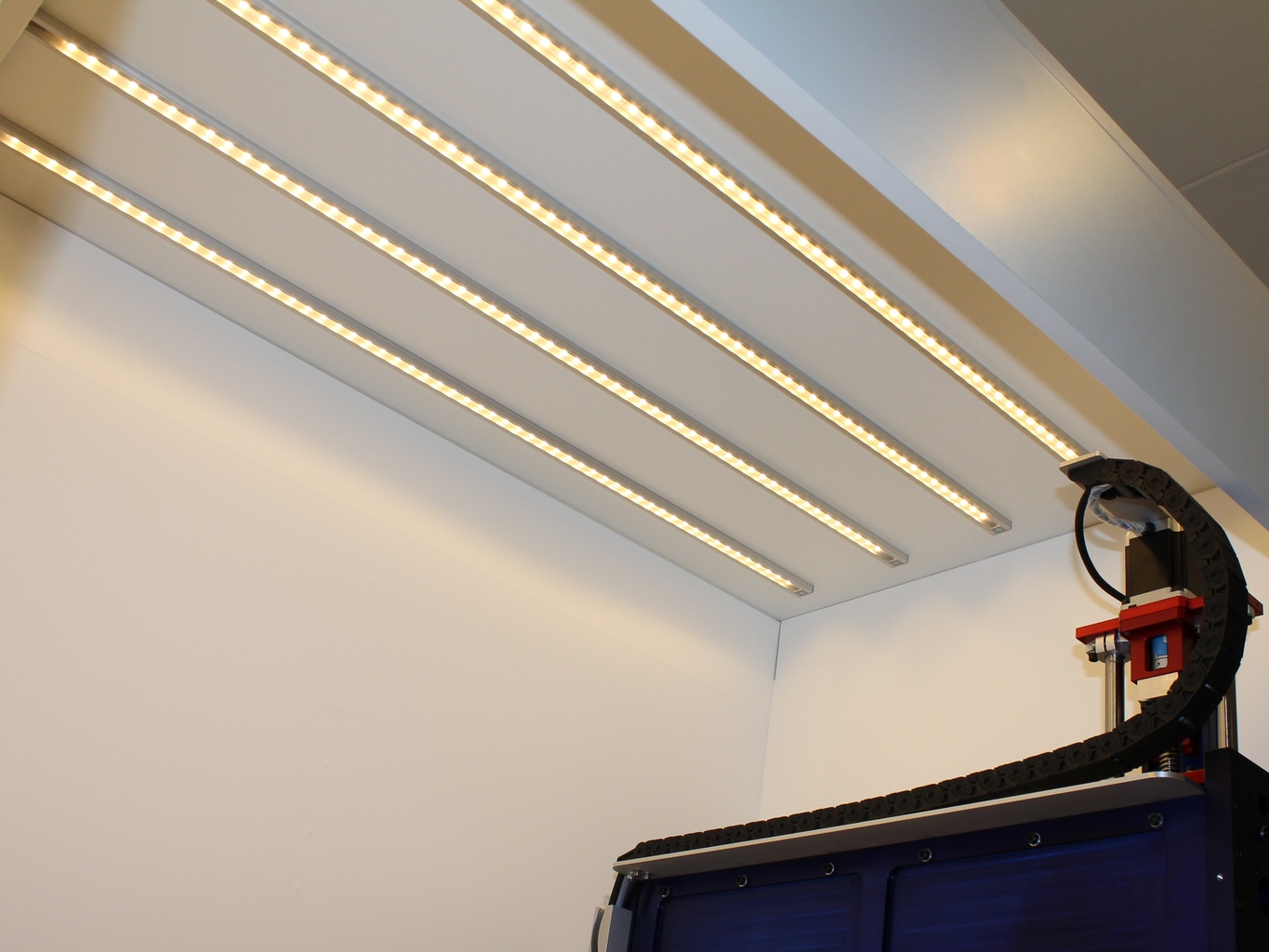

Osvětlení skříně (5 LED lišt - asi 65W) - ve srovnání s bleskem fotoaparátu jakoby moc nesvítily

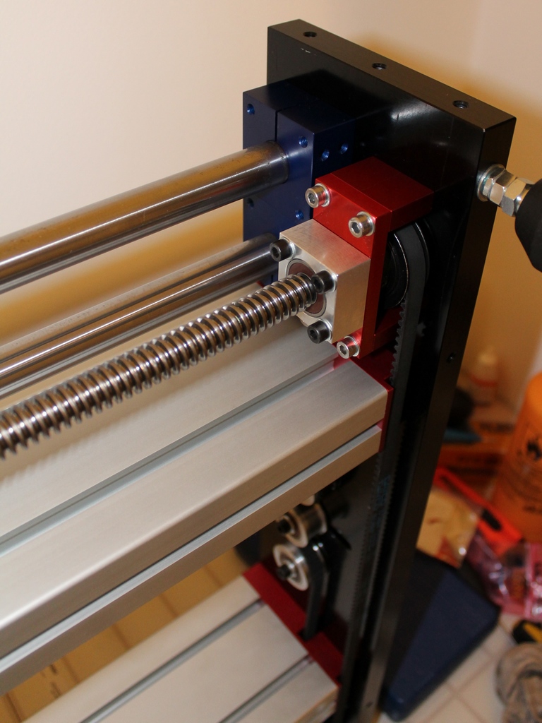

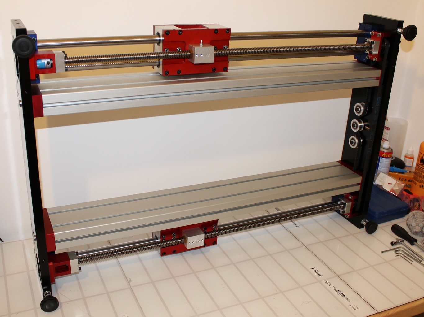

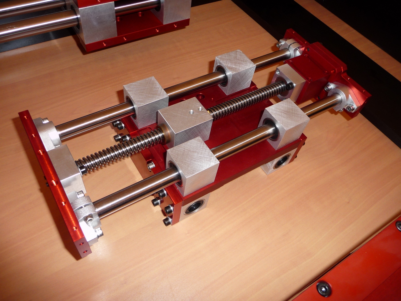

Osa X (4 tyče 20mm)
Osa X (4 tyče 20mm)

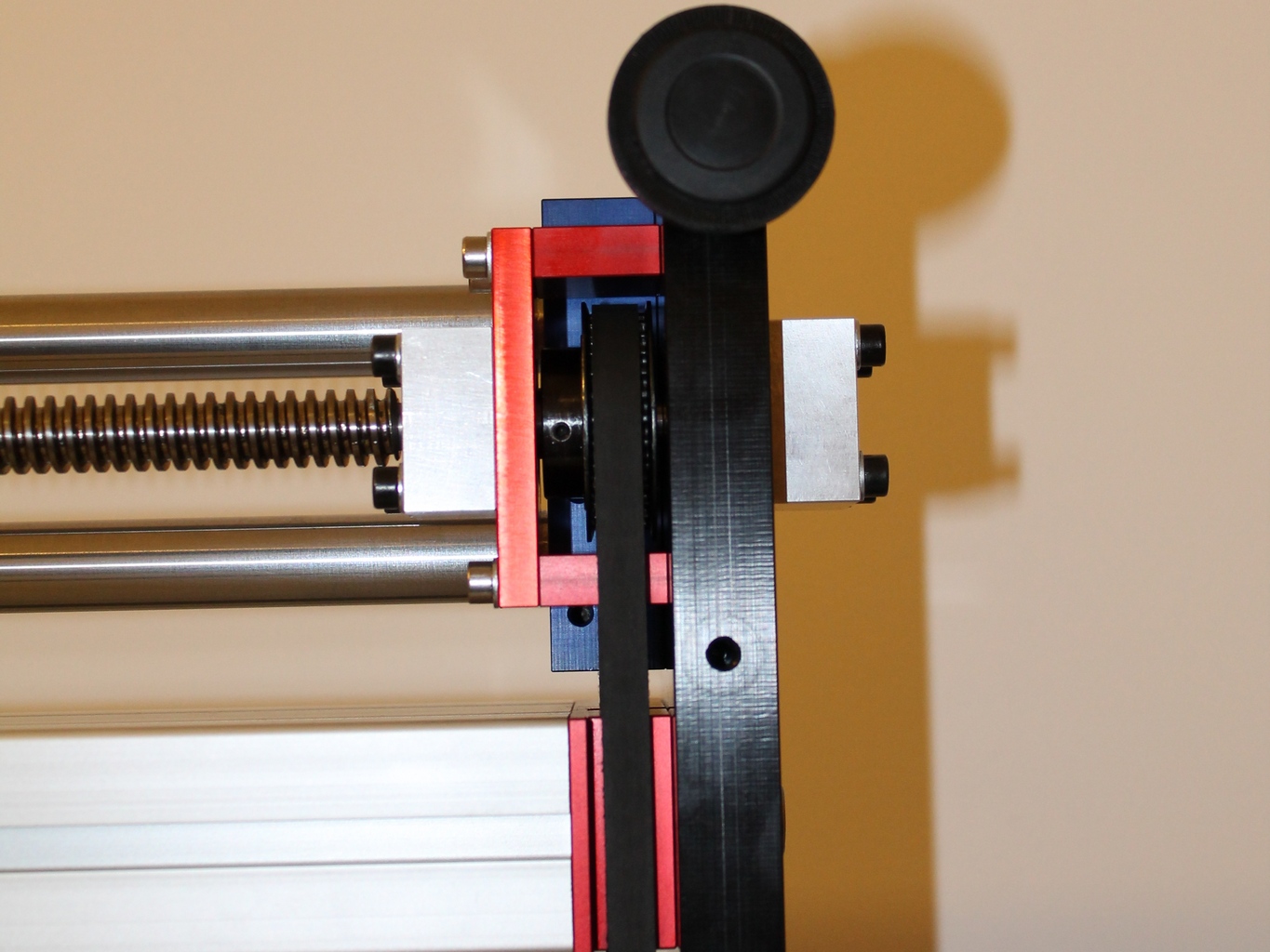

Trapézy osy X spřaženy řemenem (pouze pro jistotu, nepřenáší žádný výkon)

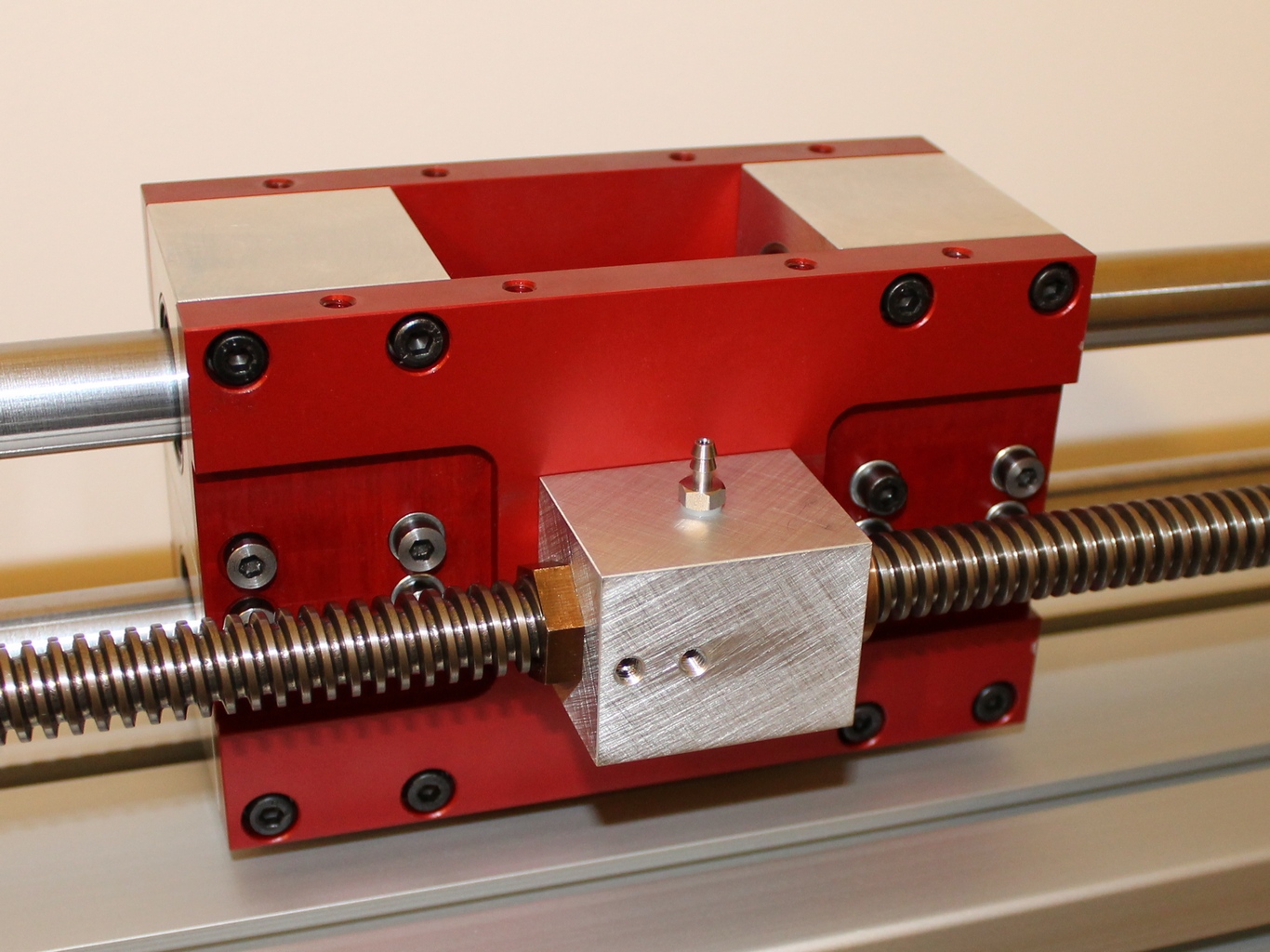

Detail vozíku osy X + mazání bronzové matice s vymezenou vůlí (backlash něco málo přes setinu mm)
"vetknuté" uložení "volného" konce trapézových šroubů osy X + řemenice spřažení

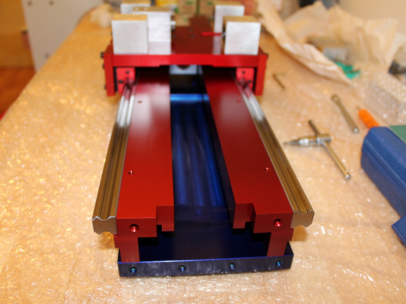

Upgrade osy Y na lineáry :-)
"řez" profilem nosníku lineárů osy Y (je to takhle kostrbatě kvůli "zpětné kompatibilitě")

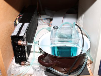

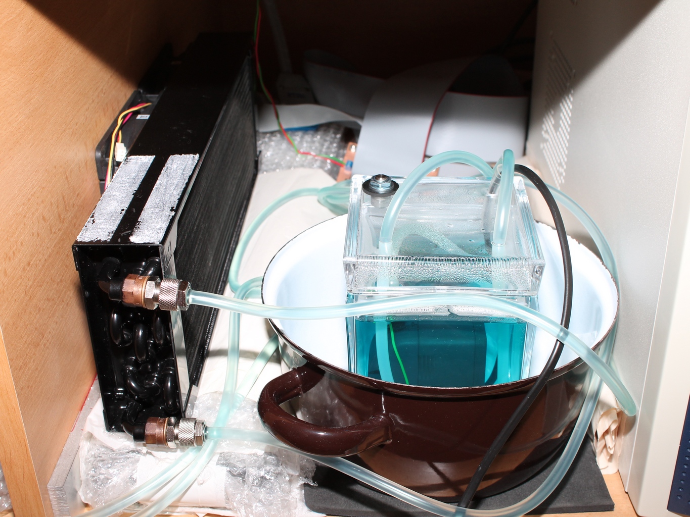

Dočasné řešení chlazení "vodníka" (výmněník na 3ks 120mm ventilátorů - bohatě zatím stačí dva se sníženými otáčkami) Čerpadlo Eheim na 230VAC - chladící kapalina jako na chlazení PC komponent - antikorozní, antibakteriální atd....)

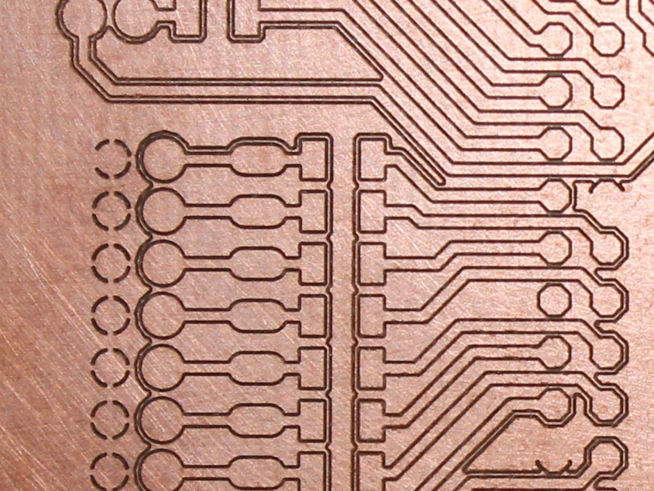

Tíšťák po prvním průchodu - gravírovací jehla od DATRONu špička průměr 0,0nic (takže spíše dle házivosti vřetene) Je vidět že pod klasický rezistor SMD1206 by se dalo nacpat snad i 5 signálových vodičů! (výsledek je velicé náchylný na rovinnost upnutí desky takže to chce spíše omeření povrchu sondou a kompenzaci výšky - SW mám nachystaný, sonda stále chybí)

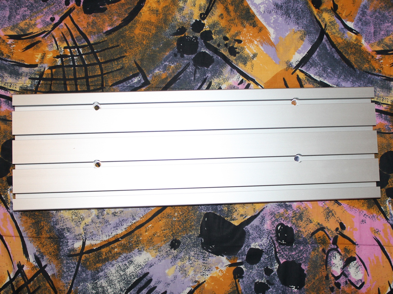

Jeden z profilů, ze kterých je vyskládán stůl (celkem 5 ks)

Nazdar Pascale, většinou na tomto fóru jenom pročítám jednotlivá témata a sbírám informace pro svoji mašinku, ale taky se musím zapojit do diskuse. Viděl jsem na tvé fotce dřevěnou bednu, do které vložíš mašinku po předělání a chci Ti doporučit lepší tlumící desky do vnitřního prostoru. Je to bomba na útlum v celém pásmu. Jmenují se Wolf Phone Star, používají se většinou do zvukových studií. Vnitřní prostor máš velikosti asi jako já na své bedně, cena je příznivá na to, jaké tlumící vlastnosti ty desky mají. Mám je nalepeny z vnitřní strany bedny, spoje přelepeny papírovou lepenkou, dále přetřeno barvou. Útlum je takový, že tvůj hlasový projev v dílně má snad více decibelů, než hluk pronikající ven z bedny. A to mám celou čelní stěnu vyklápěcí na pantech z bezpečnostního skla connex 4+1+4 zasazený v rámečku z konstrukčních Al profilů. Vše mám již otestováno na plný výkon vřetena Atas a to dokonce jsem i brousil lehce litinu. Mrkni na tyto desky na netu a dej vědět, cos vymyslel. Eventuelně Ti mohu v týdnu udělat nějakou fotku mé bedny, kterou mám nyní prázdnou, protože svoji mašinku (frému) předělávám do litiny.
