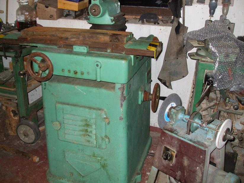

Chlapi neviete niečo o tejto brúske, je to Hispano Suiza- Geneve, dalo by sa použiť náradie zo 102ky, dík za rady

jasne žeby sa dalo použiť zo 102 ky naradie hroty ak chceš za 60 eur ti možem predať .

Záleží na rozměrech upínací plochy stolu.

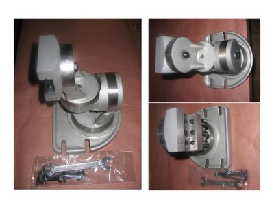

Nemate niekto doma toto pridavne? uvažujem že si to objednam cez ebay s nemecka tie 4 osi čo to ma to je šikovna vec a vyzera to aj dosť male a lahučké..

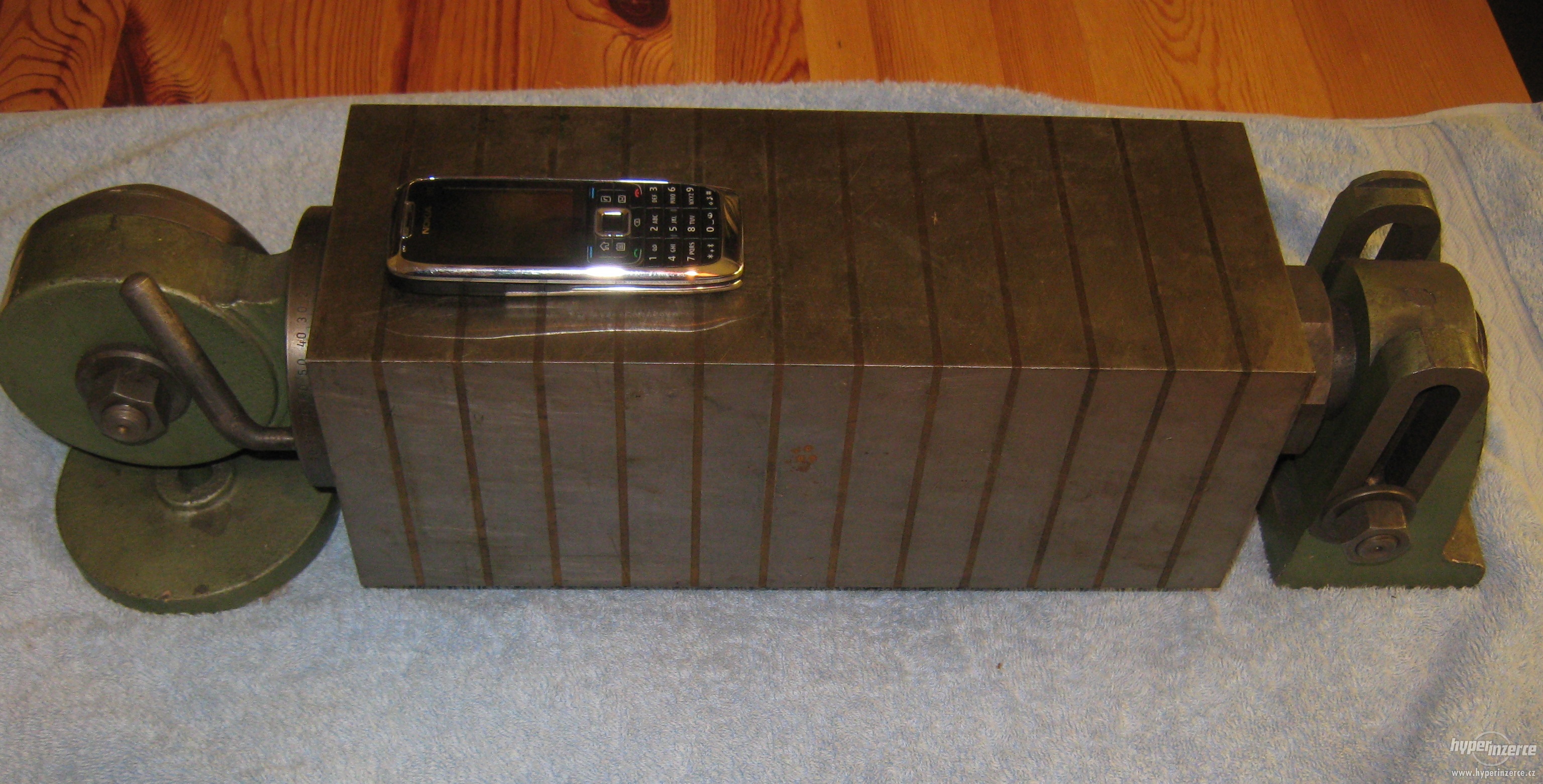

Kupil som tuto magneticku kocku poznate niekto tuto vec? Vraj je to len nejako skratene s povodnej dlhšej verzie ktora bola ako pridavne k velkym bruskam rovinnym .Nie je tu niekto kto ma skusenosti s previjanim tychto magnetov? ono by sa to dalo skratiť o polovicu prirobiť k tomu deličku aby sa to dalo vyklopiť v dvoch osiach potom by to bola luxusna vec na upinanie........na tej prvej fotke je ta kocka povodna s ktorej bola vyrobena ta druha ktoru som kupil aspon tak mi to jeden pan povedal..

já bych to odhadoval na magnetku, pomocí níž se dají brousit součásti kuželového tvaru tedy součásti u kterých je jedna strana vůči druhé nakloněna pod určitým úhlem. Je to podobné jako přípravek, který se na jedné straně podkládá tzv. Johansonovími měrkami a pokud je k němu tabulka s hodnotami podložek, brousí se pak kužely s velmi přesnými parametry (podle sinusu úhlu). Jestli se dobře dívám, dá se z pohledu na pravé straně tato magnetka také naklánět. Navíc se dá naklánět ve dvou rovinách. Je to docela dobrá věcička do dílny. Tumlík by si s ní věděl poradit.

No jo je to dobra vecička keby sa to dalo vyklapať len ja mam tu vec na spodnej fotke a potrebujem tam urobiť to vyklapanie ako je na tej vrchnej fotke.. :shock:

Není náhodou ta vrchní věcička s permanentním magnetem?

Vrchnu vec tu fotku som len stiahol z netu ,tiež sa mi zda nevidim tam kabel žiadny ...

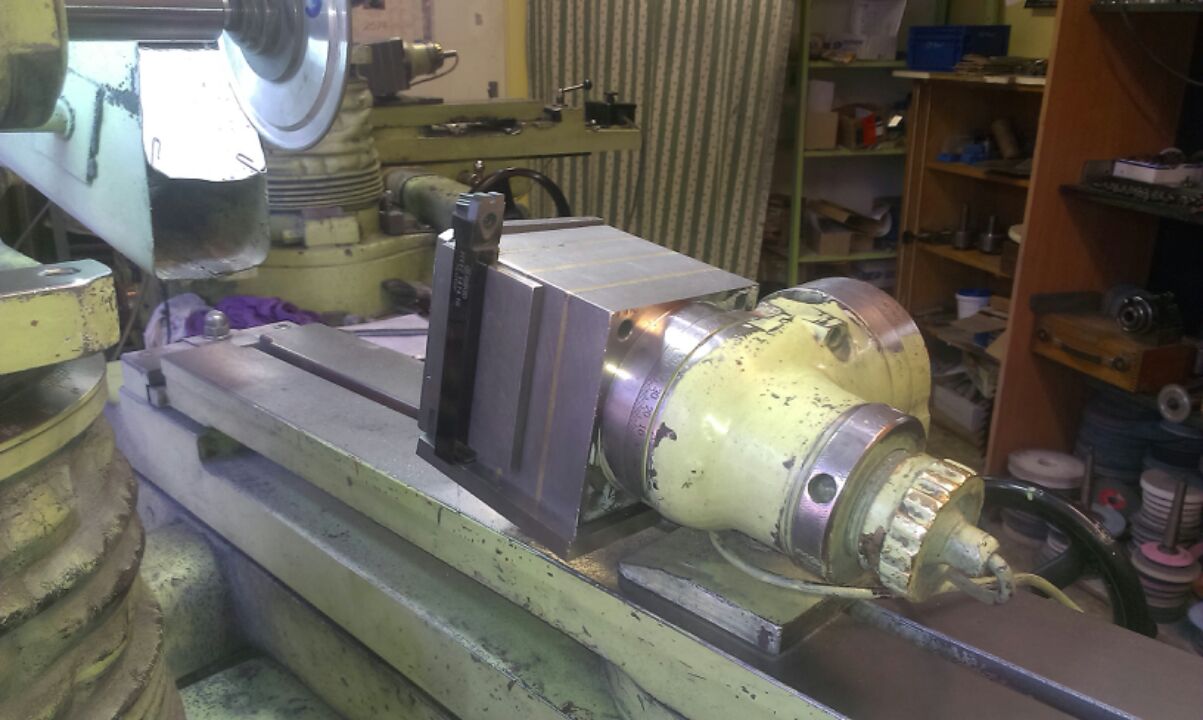

Dnes som ten svoj magnet pripevnil na frézarsku deličku aby som využil jednu os vyklapania ktoru delička má je to dobra vec len priliš ťažke to je všetko všetko.http://www.youtube.com/watch?v=jLW09yYU ... e=youtu.be" onclick="window.open(this.href);return false; tie nove magnety neodymove su super najmenši NEOMICRO ma rozmery len 100/70/40 a ma to vraj len nejake tri až 5 kil to by bolo na tento vyklopny magnet idealne len kus je to drahe tušim 290eur to stoji ..

K tomu videu byl měl jenom jednu věc :)
pokud už to dáváš na web, tak cokoli, co upínáš na magnet (zvláště pak takto úzké věci, a zvláště když nejsou na kolmo přes více těch polí) si vždycky založ ideálně z obou stran nějak tak jak to je na jedné z předchozích fotek:wink:
