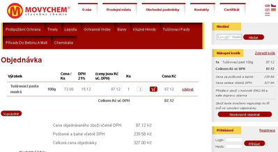

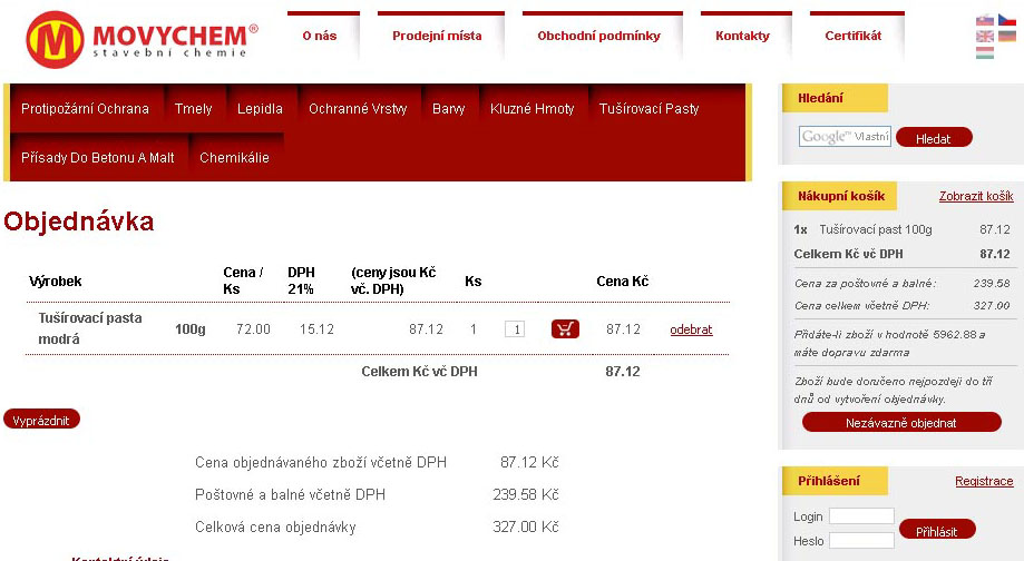

jinak original tušírka stoji cca do 100 kč tuba
třeba
http://www.movychem.cz/tusirovaci-pasty" onclick="window.open(this.href);return false;
je spousta nabídek od ruznych značek , podle mě je to ale všecno stejne..
řešit tady ptakovinu co stojí 100kč jako krabka cigaret mi přijde trošku nahlavu...
objednam a za dva dny už škrabu..
