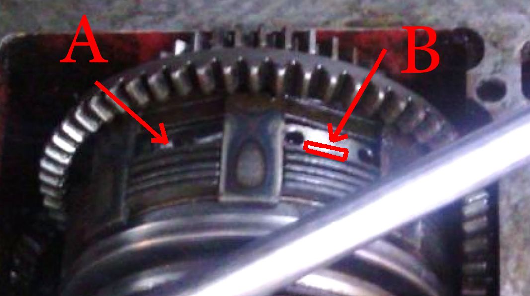

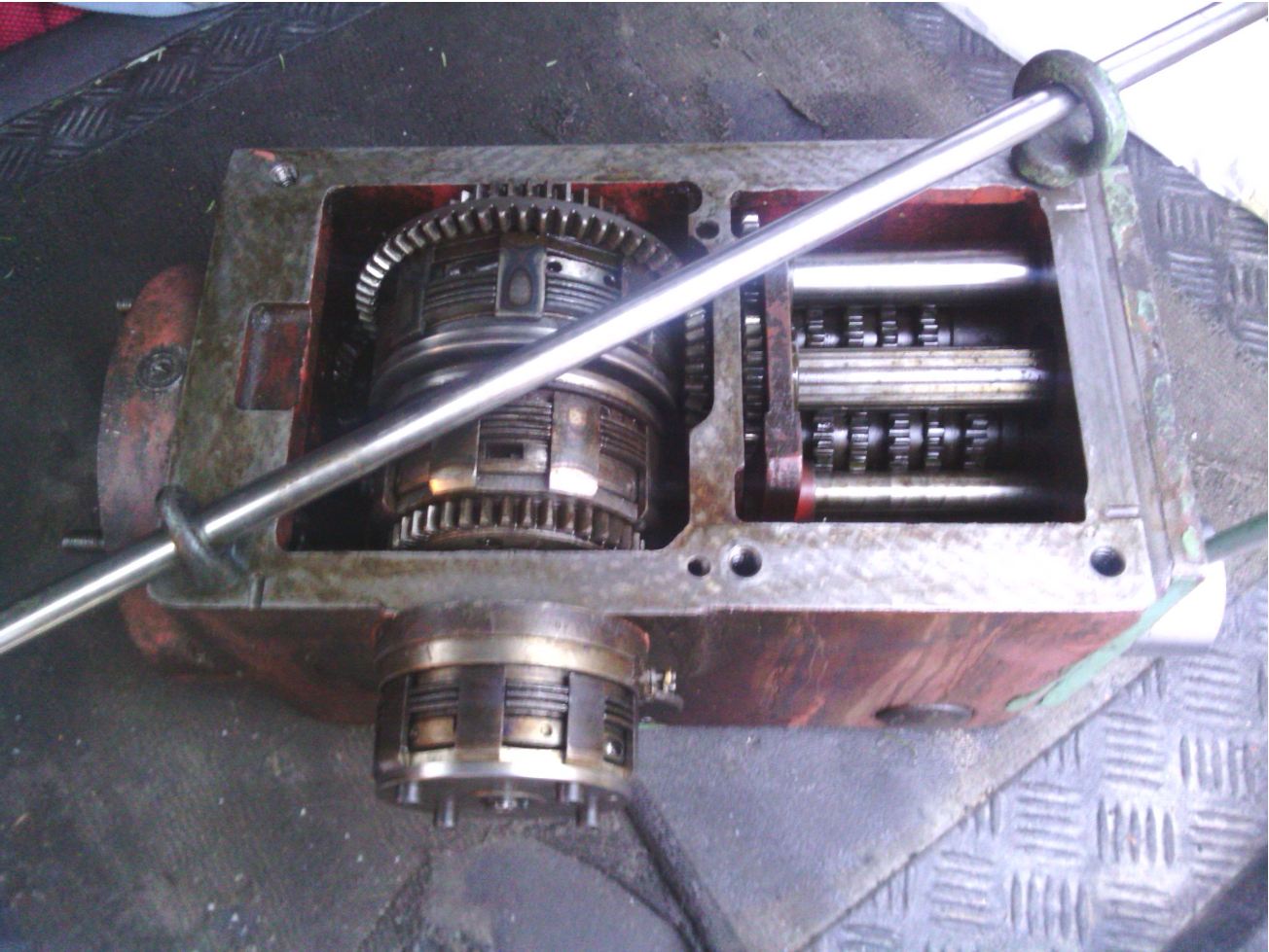

Chtěl bych i přebrousit lamely,ale co už vůbec nechápu, jak mám krucinál oddělat ty 3 mrchy (brzda, posuvová spojka, rychloposuvová spojka) :!: :!: :!:
Našel jsem fotku jak to je uspořádané, ale pozor FOTKA NENÍ MOJE!
Copak budu muset odmontovat celou tu posuvovou skříň? To snad ne? :evil:

Nějak se mi nezdá to seřizování. Jakej oddělanej ježek, jaká hliníková matice? Ta spojka se seřizuje tak, že se jenom povolí na přítlačné ocelové matici inbus A. Pak jde maticí zlehka otáčet pomocí vyvrtaných otvorů na jejím obvodě. Zapne se do ní proud a spárovou měrkou se kontroluje v otvorech B po obvodě té matice (dokreslený rudě), zda je mezi elektromagnetem a maticí správná mezera. Měří se to uvnitř mezi čelem elektromagnetu a tím „šroubem“ matice. Pokud je velká, vypne se proud, matice se pootočením povolí, proud zase zapne a opět se měří. Pokud je malá, nebo žádná, tak se dotahuje matice k lamelám. V okamžiku kdy má správnou šířku, tak se inbus A dotáhne a při proudu opět zkontroluje měrkou správná šířka v otvorech.

No "ježek" je ten blbinec co má těch cca. 8 plíšků po obvodu :lol: A ta přítlačná matice je na 100% hliníková.
Ale jinak máš pravdu, ten "ježek" opravdu není nutné sundávat a na ten zajišťovací imbus se dostanu :idea:
Každopádně jsi ten postup pěkně popsal a lepší než já.

Včera jsem měl trochu času, tak jsem si zkusil jen tak seřídit tu elektromagnetickou brzdu (ta první věc na levé straně) a světe div se, asi se zadařilo :idea:
Nic neshořelo ani žádnej jistič nevypadl! Ale konečně funguje zpevnění posuvu a přepínání na ruční/strojní režim! To před tim nikdy nefungovalo!!!
Údržbář je velmi nepříjemný, prej vyser se na to, nejde to seřídit, ty lamely už nemají sílu jako maj mít.. No dobře co si neudělám sám rychlejc tak ostatní neudělaj vůbec..
Dneska zkusím natočit stůl a seřídit ty 2 spojky, ale tady bude určitě nějakej zádrhel..
Při frézování se mi stává, že :arrow: přijedu rychloposuvem :arrow: přepnu na strojní posuv :arrow: ale tu rychloposuvovou spojku to chvilku unáší (Prostě to jede kousek rychloposuvem, ikdyž jsem zmáčkl posuv) :| Je to dost nebezpečný tohleto.
Váhám jak dál postupovat, jestli odmontovat posuvovou skříň a celé to rezebrat a zkontrolovat ty lamely a případně je přebrousit a nebo se na to vyprdnout a jen ty spojky seřídit.

Tak spojky bohužel neúspěch :(
Vůbec nespínají (Takže ta štelovací matice nestlačí lamely) Nechápu :(
Přitom na té "brzdě" je krásně vidět jak secvakává.
Josef
Příspěvky: 5682
13. 3. 2013, 7:03
Tak změř napětí na "svíčce" - kartáčku a na kroužku. Pokud přivedeš 24 V= na ten kartáč, měla by sepnout. Když ne, tak zkus napájet ten kroužek. Taky můžeš zkusit měřit odpor mezi kroužkem a kostrou. Pokud má spojka kroužky dva, tak cívka je vyvedena na kroužky. Pokud je přívod ke spojce bez napětí v době, kdy má být sepnuta, hledej v elektrice. Pokud je napetí i na kroužku a odpor spojky je velký, tak je vinutí cívky v kopru. Pokud je napětí na přívodu ke kartáči a na kroužku ne, tak vyměň kartáč. Por suchý provoz je to uhlíkový a pro mazaný je to mosazný copánek. Dodávají PS Pohony a dobří prodejci. Ostatně spojky taky.

No jistě, že spojka nespíná, protože sepne jedině, když do ní jde proud !!! A proud do ní jde jedině, když se pustí rychloposuv/posuv a pak sepne !!!
Ale to se pak spojka samozřejmě roztočí a NELZE ZMĚŘIT mezeru !!!
Takže řešení je, přivést do té svíčky (kartáčku) proud
:!: Já to vyřešil, že jsem odpojil drát z té "brzdy" a připojil ho na "svíčku" a tím pádem tam šla šťáva a protože se spojka neroztočila, tak jsem mohl změřit mezeru !!!!!!
Frézka už konečně chodí, ikdyž ne uplně na 100%. Když jedu rychloposuvem nahoru, tak má celkem potíže, protože zvedá největší váhu.
Ale to si vysvětluju tim, že jsem ty mezery nesešteloval uplně perfektně, protože jako měrku používám 4x složený mosazný plíšek o síle 0.07mm. :x
Každopádně jsem se už konečně hnul z místa Obrázek A Tobě Pepiku děkuju, protože jsi mně navedl, seš moc hodnej.
Zkusim si ještě sehnat lepší měrku a spojky přesněji seštelovat.
