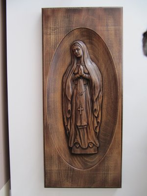

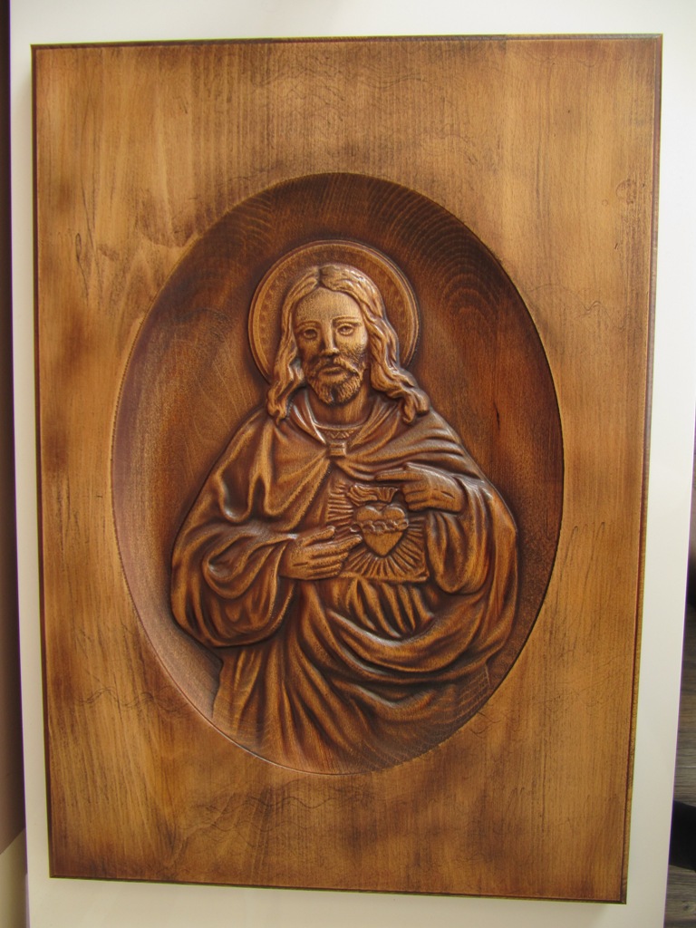

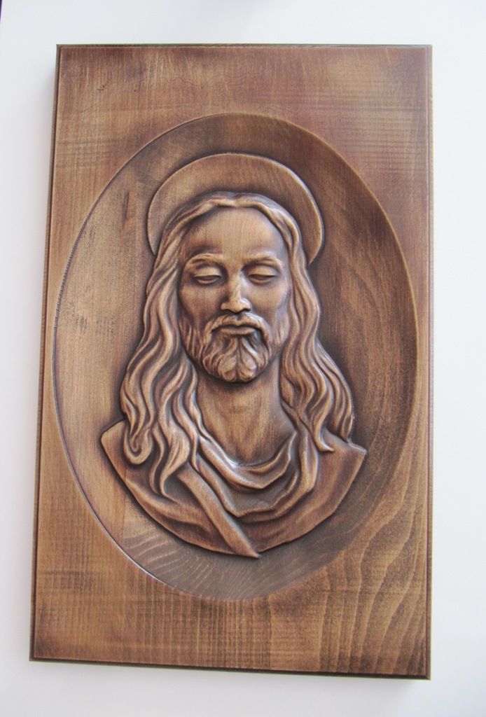

Tak dalšie 3D obrazky .... výška 500mm, šírku si upravoval program sam podla obrazku. Patinoval som prvý krát sám a myslim ze sa celkom podarilo :)

kutil_tim píše:pěkné až na tu hoblovku
chtělo by to přebrousit :wink:
Jojo polepším sa :)

to 1mulen1:
můžeš sem opět napsat parametry obrábění? (nástroje, strategie, rychlosti,...)
jinak velice hezké (tedy až na tu hoblovku :-) )

Ja tie dosky tak kupujem od našich stolarov, hoblovku mam len taku malinku a nemal by som šancu tam nacpat taky velky obraz a priznam sa na dotyk to nieje tak poznat, ta patina to hodne zvyraznila takze buduce obrazy budu hladké jak detská prdelka :wink:

nastroje a rychlosti tak jak minule, hrubovanie 8mm freza uber po 2 mm rychlost 1600mm/min. a načisto 3.2 mm gulovka rychlost 1800mm/min

Blbě seřízená výška nožů. V případě ustavování nových nožů do hoblovky je velmi kritická výška břitu nože nad válec hoblovky. Najdi si doporučení výrobce stroje. A další průser - pokud máš stanovenou výšku břitu, tak ta musí být PŘESNĚ dodržená u VŠECH třech, nebo čtyřech nožů ve válci hoblovky. Pokud ti to běhá ve dvou desetinách a více, pak ti to dělá ten efekt na obrázku. Pokud to chceš mít opravdu přesně, existuje na to ustavovač nožů - je to v podstatě spec. mikrometr - na budíku ti ukáže přesnou odchylku.

Na ustanovení nožů do hoblovky používám doroviny ohoblovaný bukový hranolek asi 35*35*400mm.Když přimáčknu hranol na zadní stůl aby kousek přesahoval přes válec a pootočim válcem (jako při hoblování)musí nože šoupnout nože hranolek asi o 3mm směrem k přednímu stolu.Důležitá je stejnoměrná rychlost a přitlačení obrobku ke stolu. :D

Jo - to je ta méně přesná metoda - ale když si s ní člověk vyhraje, tak dosáhne taky uspokojivých výsledků. Já mám na hranolku dvě rysky Jednu dám přesně na hranu stolu, pootočím - a ta druhá zhruba va vzdálenosti 2,5 - 3 mm se mi musí zastavit přesně na hraně stolu. To doseřízení je pěkná pakárna a dost dlouho to trvá - ale pro rovný povrch je to nezbytné.
Je ale fakt, že já se s tím nijak nemažu - pro mé účely mi stačí srovnaný materiál a nějaké vlnky prostě neřeším .....

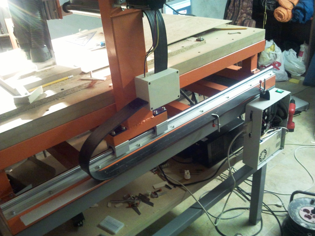

Tak som trošku pohol s kabelážou lebo mi uz vadilo jak sa tam len tak všade motaju kable pod nohami a po frezke :lol:

hezký kabel , kdo to vyrábí ? já viděl podobný u výtahů a jeřábů , jen jsem na ně nikde nenarazil

zistím ti to, mám to od kamaráda a on z toho robí kabeláž pre zubárske stroje :) Tušim do polohovacieho kresla to ide :) je to 16 žilový kábel len su tam všetky kable čierne a jeden je nulák tak to bola sranda pozapajat :lol:

jj hezkej kablík :) zrovna si stím taky dneska hraju. kamoš mi jej donesl 25 m :mrgreen:
předělavám celý panel a kabelaž taky. jednotlivé žíly mám ale očislované. ty jsi na dratech neměl čísla ??

Ano ano sú tam čísla ale ja trúba som si to všimol az ked som zapajal posledny krokovy motor :lol: takze som kazdy kablik krvopotne počital a asi 5x kontroloval. Ale je to super kabel.... po hlinikovej lištičke to jazdí uplne parádne a zda sa mi to lepšie ako energeticky retaz :P
