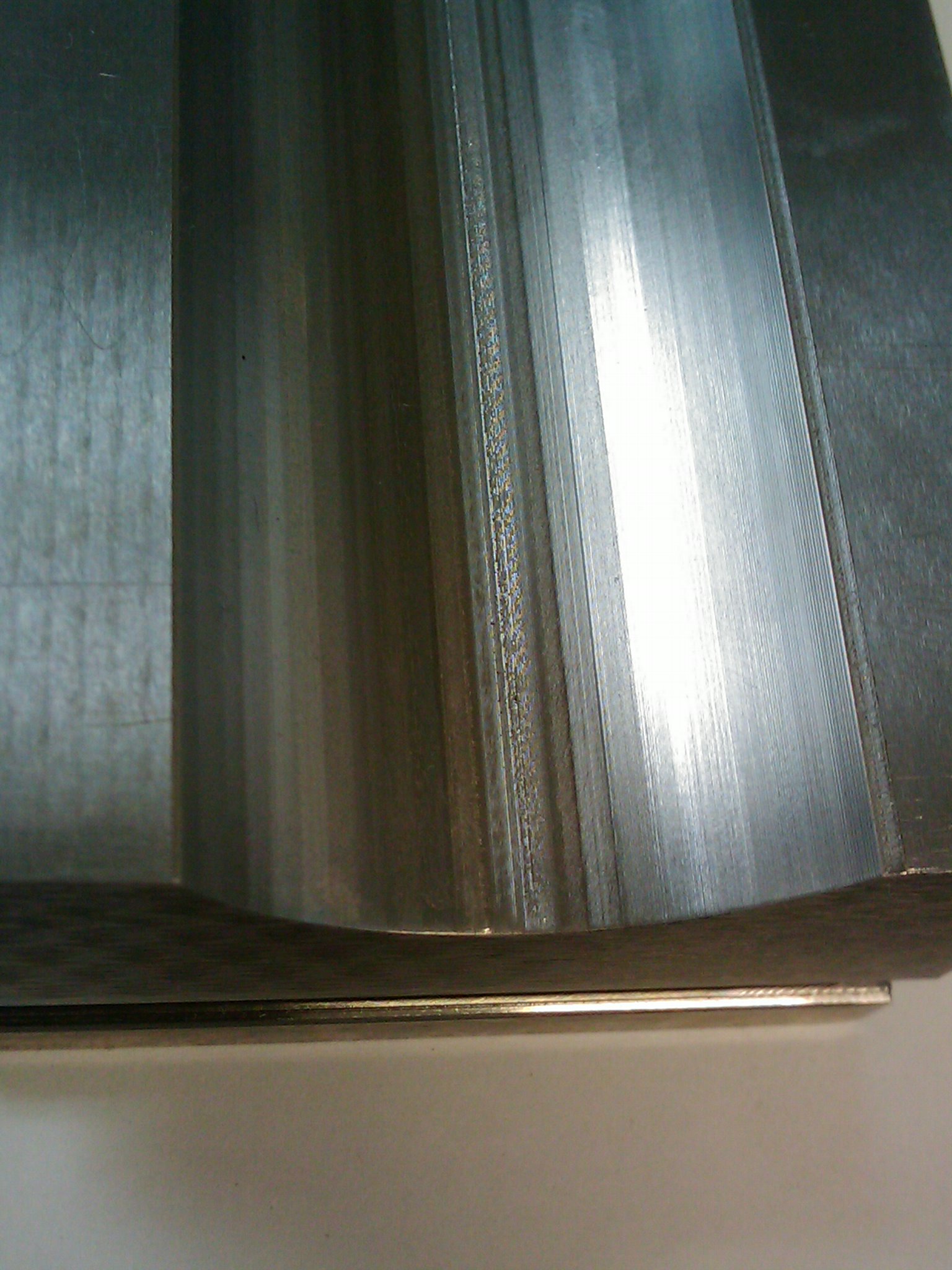

Tady je fotka plošek a soubor s kulovkou na čisto

p.j už ti to tretí raz píšem,urob to v 3d operacií a treba znížiť tolerancie opracovania,poslal som ti aj projekt zo solidcamu,tak neviem,prečo to neurobíš

Vyfot spis profil ty drazky....

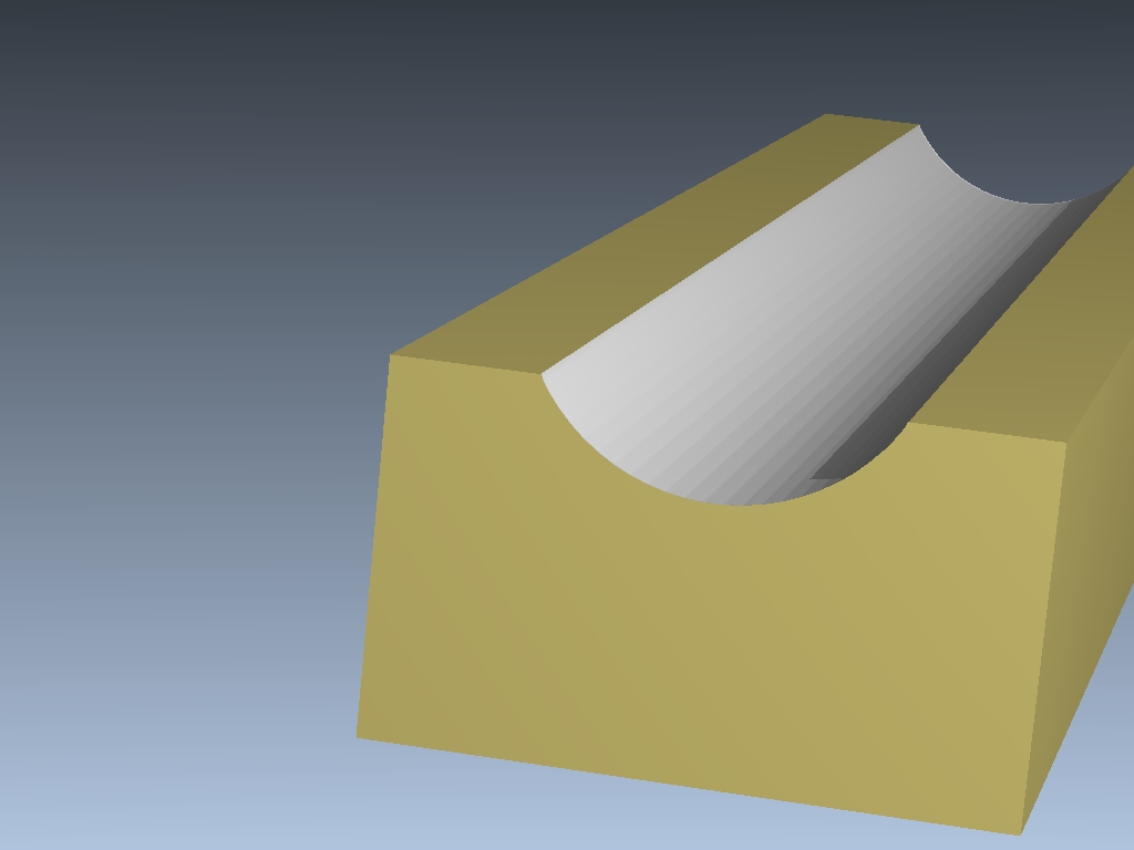

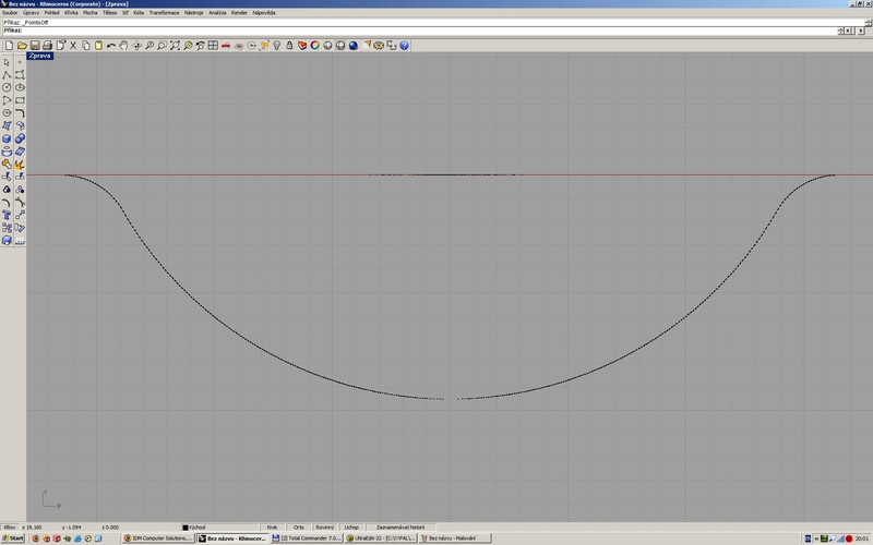

je jedno jestli je to z 3d operace nebo hsm.Ja ve vystupu zadne plosky nevidim...
kdyz tak posli vsechny nc programy.
Posilam vystup z vericutu...
