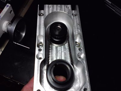

pěkná práce, jak dlouho si to frezoval ?
už jsi to namontoval ?

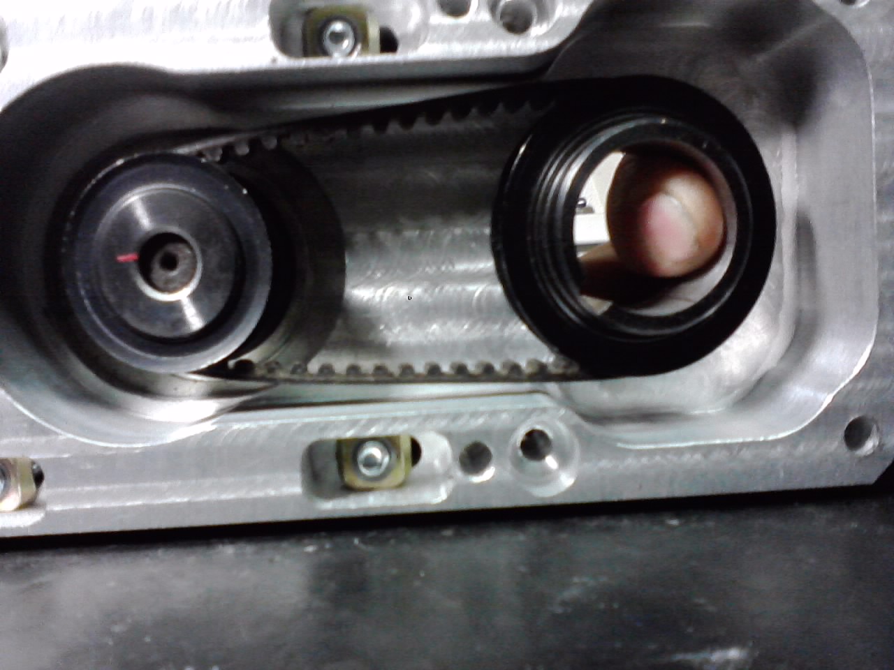

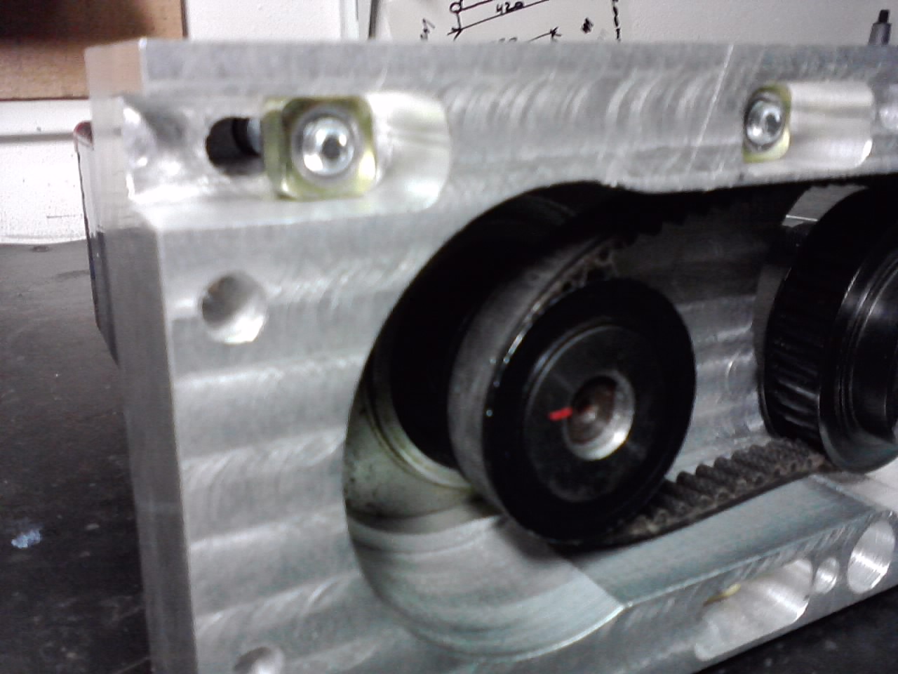

Je to děláno cca 1 víkend, ale spíš jsem víc upíval jak frézoval :D
Nejdříve jsem to nahrubo hrubovací 12mm frézou a pak pomalounku nechal běžet načisto. Spíš bylo horší dělat to ubrání na čtyřhranné matky M6 na upevnění serva a zároveň na napínání řemenu. Muselo se u toho ještě moc přemýšlet. :D Ten další kus by šel už snadněji. :D :D :D
Pohromadě to ještě není, ale sedí to tam vcelku OK, takže žádné dodělky asi nebudou. Rád bych to potahnul eloxem na modro, ale asi to před eloxem jemně opískuju. Ještě uvidím.

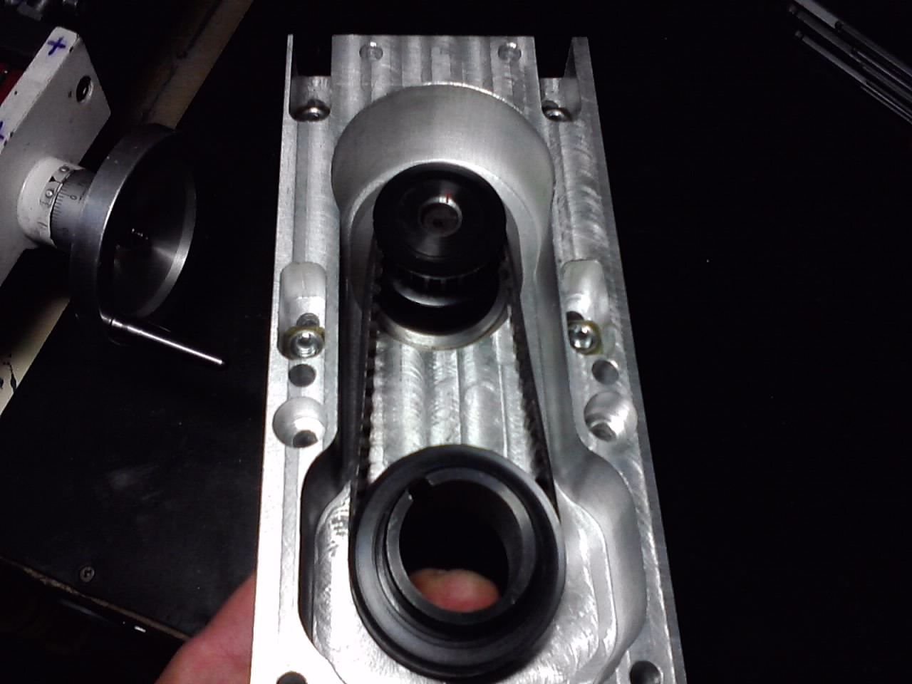

Zase jsem se pomalu do toho pustil a vypadá to vcelku OK. V případě nějakého zájmu můžu poslat výkres v ipt čmáranej v Inventoru.
Řemen bude takhle celej schovanej a dá se i špomovat posuvem serva o cca 10mm. Dal bych to dohromady ale zatím schází to podstatné, fr.měnič. :D
Důležité pro mě je, že celá mechanická část je připravena.
