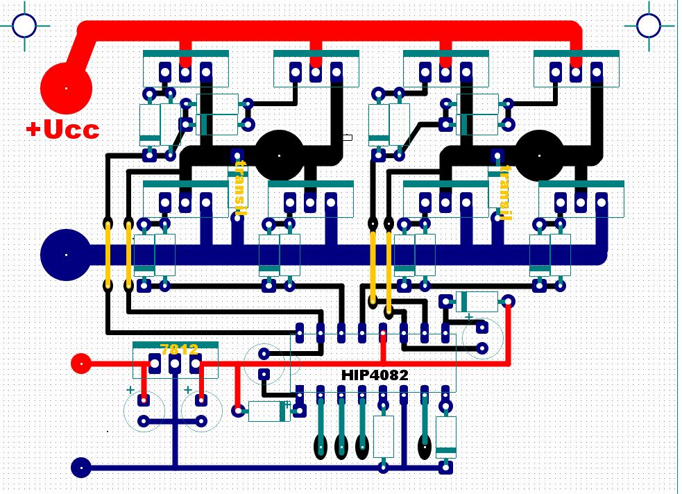

V komunikaci po lince RS485 mi stále divně padali zařízení, některé jeli některé nikoliv. Veškeré sledovače "tvrdili" že je komunikace OK.
Pak přišel na řadu osciloskop a po dlouhém bádání a pitvání kódu z průběhu jsem zjistil že se potkali dvě součástky v zařízeních = jedna byla moc rychlá na zahájení vysílání a druhá moc pomalá na přepnutí do příjmu. Vše bylo na hraně, rozdíl který to shodil byl 40nS. Řešením byla rychlejší příjmová karta.
Ponaučení:
Alespoň dvoukanálový osciloskop.
Prvně zkusit proměřit napětí na gejtech proti sobě, následně v porovnání s napětím na odporové zátěži. Pokud budou průběhy sedět tak bych měřil s větší zátěží.
Někdy se hodí i spektrometr - občas to umí i osciloskopy - a mrknout se zda to celé někde nekmitá.

takže je asi jasno , celý regulátor se chová nestabilně , stačí pohnout s deskou budičů vůči chladiči s fety a mění se ůroven špiček , hrál jsem si s kapacitou v rc článku na výstupu a zlepšení nastalo , každopádně půjdu cestou nacpat vše na tišták a dám tam chladiče vždy jeden pro jednu větev , chtěl jsem to mít hezky kompatní , ale drátování dělá hrozný bordel v průbězích .
Ještě mě napadlo jestly se nebude lépe chovat když dám rc přímo na svorky motoru a né na desku regulátoru ???
Udělal jsem na rychlo návrh tištáku , co myslíte ?

Až budu dělat tišták , má nějaký smysl veškeré volné plochy vyplňovat zemí ?? v zesilovačích jsem to tak vždy dělal

packa píše:Až budu dělat tišták , má nějaký smysl veškeré volné plochy vyplňovat zemí ?? v zesilovačích jsem to tak vždy dělal
Urcite jo.
A mas tam mista dost, tak ty silove spoje udelej tlustsi.

jasný silová část bude co nejtlustčí a celou ji ještě přecínuju, k návrhu nic ?? mě jde o to aby se mi tam něco blbě neindukovalo

Princip hvězdy není na desce stejně dodržený, cesty jsou různě takže zda to nebude vyvádět nikdo nezaručí.
Jinak netuším jak chceš tohle chladit, buď se dají tranzistory zespodu a přitisknou se na chladič, nebo se dá horní strana otočit a mezi ně vložit duralový plocháč do kterého budou všechny tranzistory našroubovaný shora i zespoda.
Stabilizátor by uvítal ještě 10-100n kondíky aby se taky nerozkmital, možná by se hodily i nějaké na napájení silové větve.
Rozlitá měď ano, ale nesmí být spojená se silovým mínus pólem na desce v celé ploše. Ideálně je udělat ji ve vzduchu a pak spojit v jednom jediném bodě.

budou tam dva chladiče za sebou , tranzistory na stojáka zem rozleju a spojím v jednom bodě , dík za rady

Nechci se hadal, ale ja bych naopak vyuzil zemni plochu pro vedeni silove zeme. A na spoje pro vedeni siloveho kladneho napeti bych na celou delku vodice plosne priletoval nejakou aspon jednicku drat.
Kdybych na to navrhoval tistak ja, tak bych to dal na 2-stranku, z toho jedna strana by byla pokud mozno jen zemni vrstva.
Pokud Ti tam odchazeji spinaci tranzistory, tak bych se urcite zamyslel nad logikou jejich spinani, a to nejen v dobe kdy maji motor "pohanet", ale i v dobe, kdy se motoru energie nedodava, ale kdy naopak motor pracuje v generatorovem rezimu. Jediny prvek, ktery na desce ma dostatecnou silu a schopnosti na reseni velkych proudu v prechodovych stavech jsou ty spinaci tranzistory. Takze s tim bych si urcite pohral.
Jinak ovladani nekolikasetwattoveho motoru neni pristani ma Marsu, takze se to da zvladnout i s prekvapive jednoduchou elektronikou (clovek casto zasne, jak neuveritelne jednoducha je silova elektronika u mnoha hromadne vyrabenych zarizeni, napr. i u elektrokol).

můj asi velký problém byl že jsem to budil dvěma polomosty IR2101 který jeden neví co dělá druhý , ted použiju HIP4082 který je pro řízení můstku v PWM režimu určený a sám blokuje nežádoucí stavy , sylové cesty pocínuju a zaletuju do nich měděný drát 1,5
Ty tranzistory mi neodcházely , odešel jeden , a neměl jsem tam nějaké ochranné prvky takže by to ted už mohlo být dobré , každopádně dík za každou radu a uvítám i další případnou kritiku
