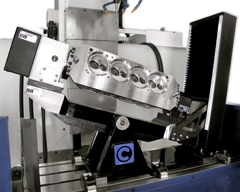

prochaska píše: Tak to moc nechápu. Osa B svisle, na ní vodorovná osa A ?
A jaky myslis ze je rozdil mezi tim co jsem nakreslil a timto obrazkem ?
RADEK
Rozdíl je - tak jak vidím ten obrázek - že osa Z je rovnoběžná s osou B, tudíž ta osa B by byla k ničemu. Jakékoliv natočení osy B by bylo možné nahradit natočením souřadnic podle osy Z. Což nepředpokládám, že bys udělal, tudíž se ptám co špatně chápu :-)
Podivej se poradne na ten obrazek a rekni mi jaky je rozdil mezi tim ze se osa A toci na ose B a nebo osa B se toci na ose A ???????.
RADEK
automatizace/konstrukce
QNX
Příspěvky: 3689
24. 1. 2008, 12:57
Radek-B: tak si představ, že do té univerzálky upneš nějakej válec. Jak to natočíš, abys do něj vyvrtal díru pod úhlem např 45° (měřeno od osy válce)? Otáčet to mužeš jak chceš, ale pořád budeš vrtat pouze pod úhlem 90°
U toho druhého provedení to není problém, u tvého provedení to nejde.

Radek-B píše:Podivej se poradne na ten obrazek a rekni mi jaky je rozdil mezi tim ze se osa A toci na ose B a nebo osa B se toci na ose A ???????.RADEK
Mezi tím obecně rozdíl není, je jen jistý zažitý zvyk, že osa B se jmenuje ta která mění sklon osy A, ale pojmenování os neřeším. Řeším to, že jedna z os je trvale rovnoběžná s osou vřetene - nebo to tak aspoň na pohled vypadá.

Jo tak ted ste me dostali. Uz to vidim tak to nepude.To byh musel naklapet vreteno.

Zajimava varianta 4-5 osy je na prilozenem obrazku.Naklapeni obstarava
kul. sroub s lin. vedenim.Vedeni je naklopne na dvou kloubech.Nevyhoda je,ze to nejde pohanet KM,protoze uhel naklopeni neni linearni s posunem sroubu.Musi se to honit pres servo s enkoderem na ty houpacce. Jinak je to ale dobrej napad realizovatelnej i amaterskych podminkach.

Proč by to nešlo krokáčem. Vždyť stačí jednoduše vypočítat délku pojezdu dle kinematiky pro jakýkoli úhel. No a když to zadrátuju do programu tak můžu přímo psát v ISO naklonění ve stupních.

Pochopitelne ze s korekci to lze ridit cimkoli.Ja jsem pouze upozornoval na fakt, ze prubeh neni linearni a stadardni metoda rizeni treba z Macha neni s KM pouzitelna.I kdyz i Mach umi definovat korekcni krivku na sroubu a mozna by se to tim dalo dohonit.
