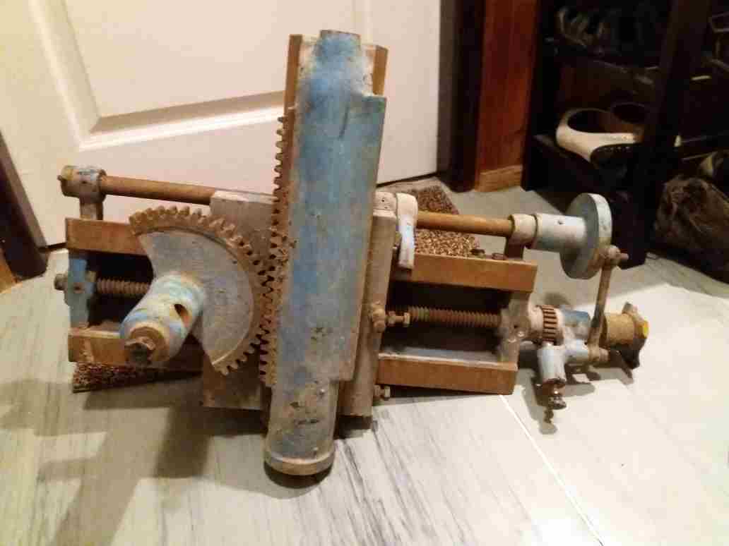

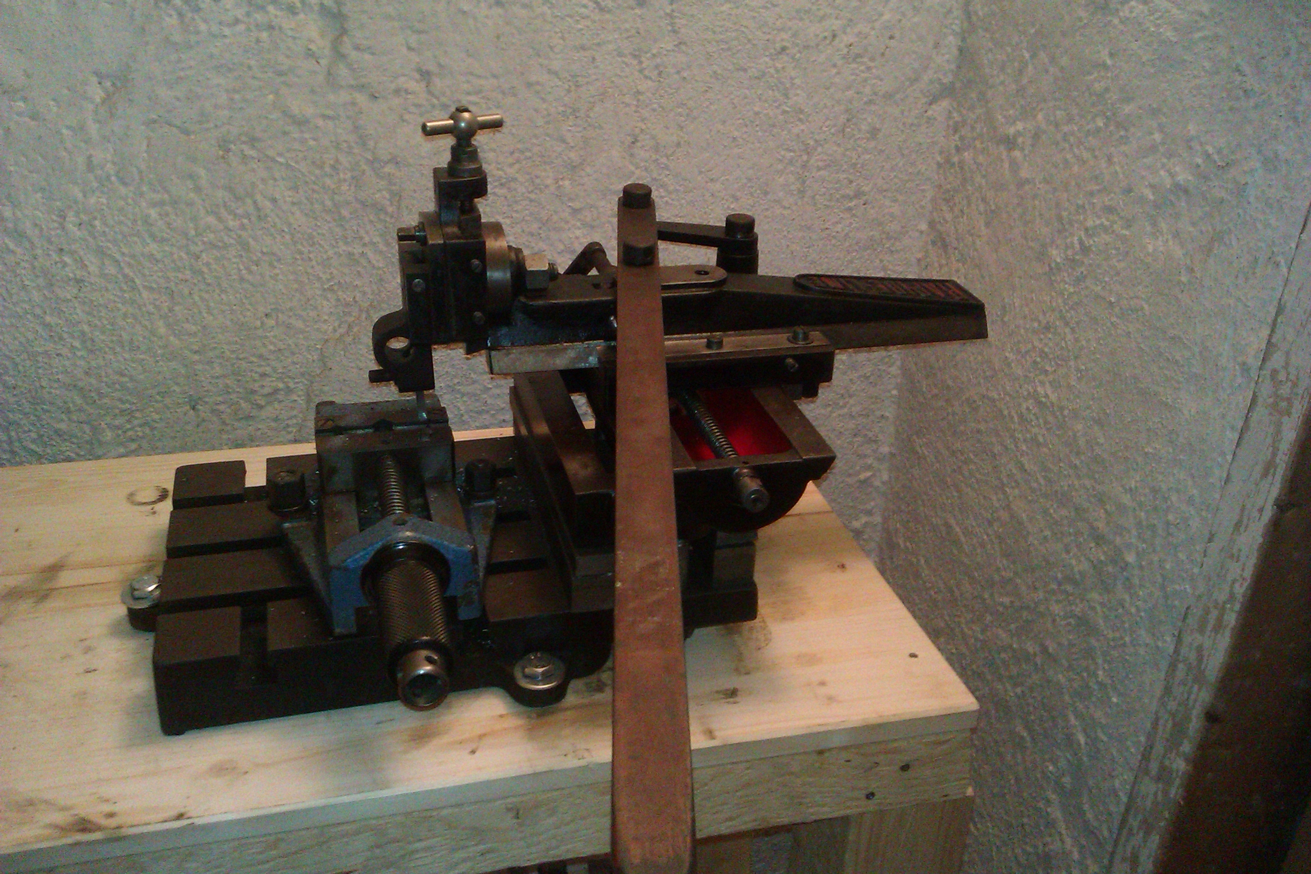

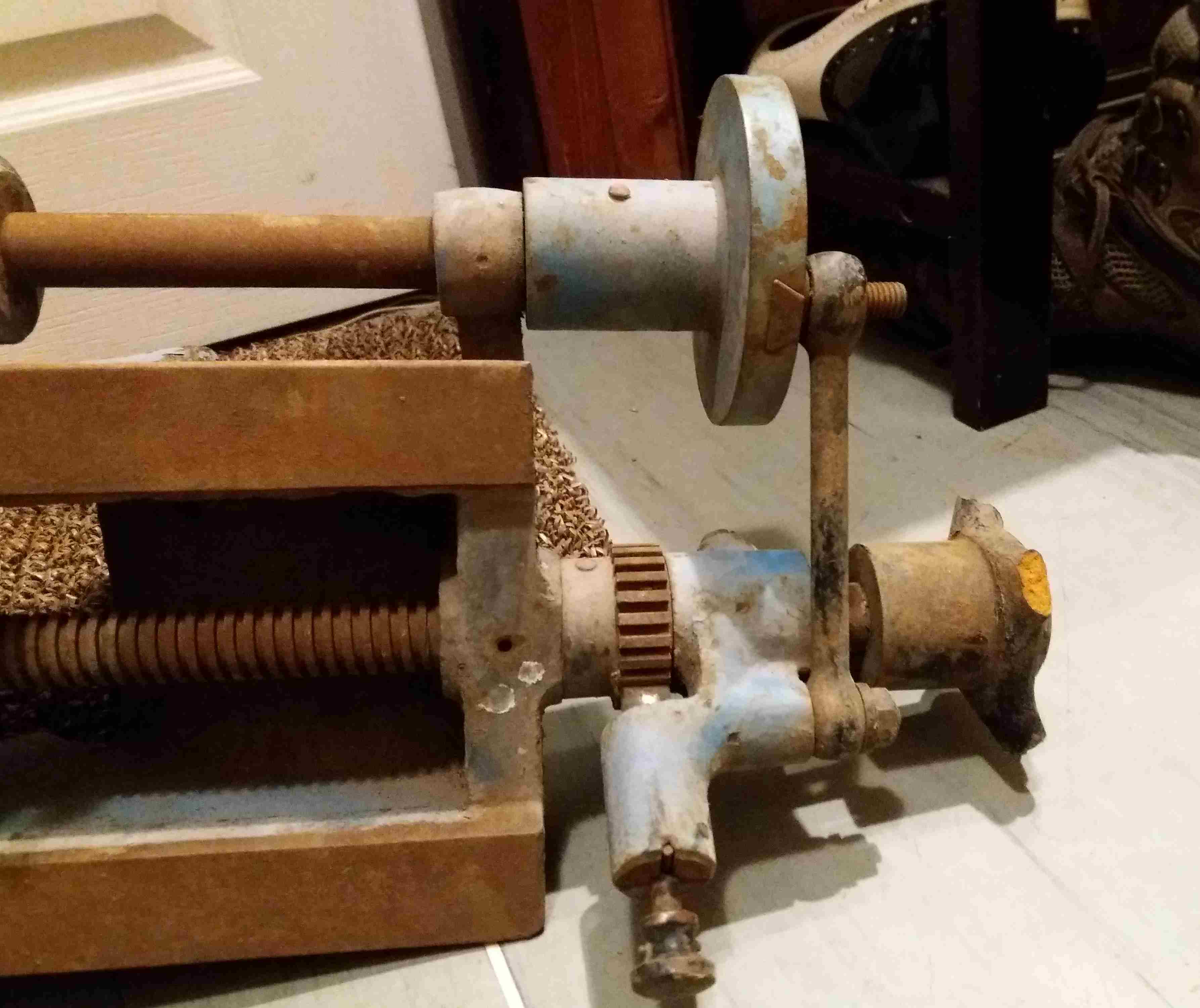

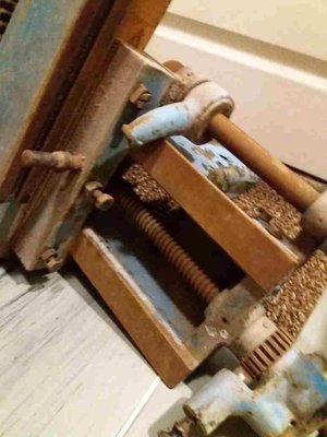

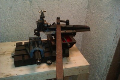

Mám doma zde na nabízené torzo ruční obrážečky.
Zde stav v pátek večer čerstvě dovezeno ;-)
Je to doma ;-)
Je to doma ;-)
Poškozené ruční kolo posuvu asi nejmenší problém
Zničené ruční kolo posuvu berana - prkotina

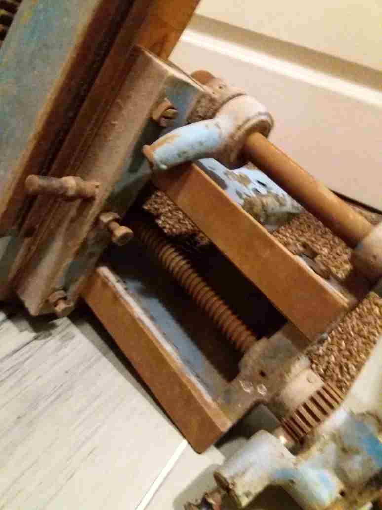

Poškozená páka posuvu - tohle je problém ale doufám řešitelný
Ulomená páčka - tohle už prkotina úplně není ale myslím si, že je to řešitelné
No nicméně zatím největší problém je jeho lože - původní majitel jej rozbil palicí
Více s jeho opracováním zde.

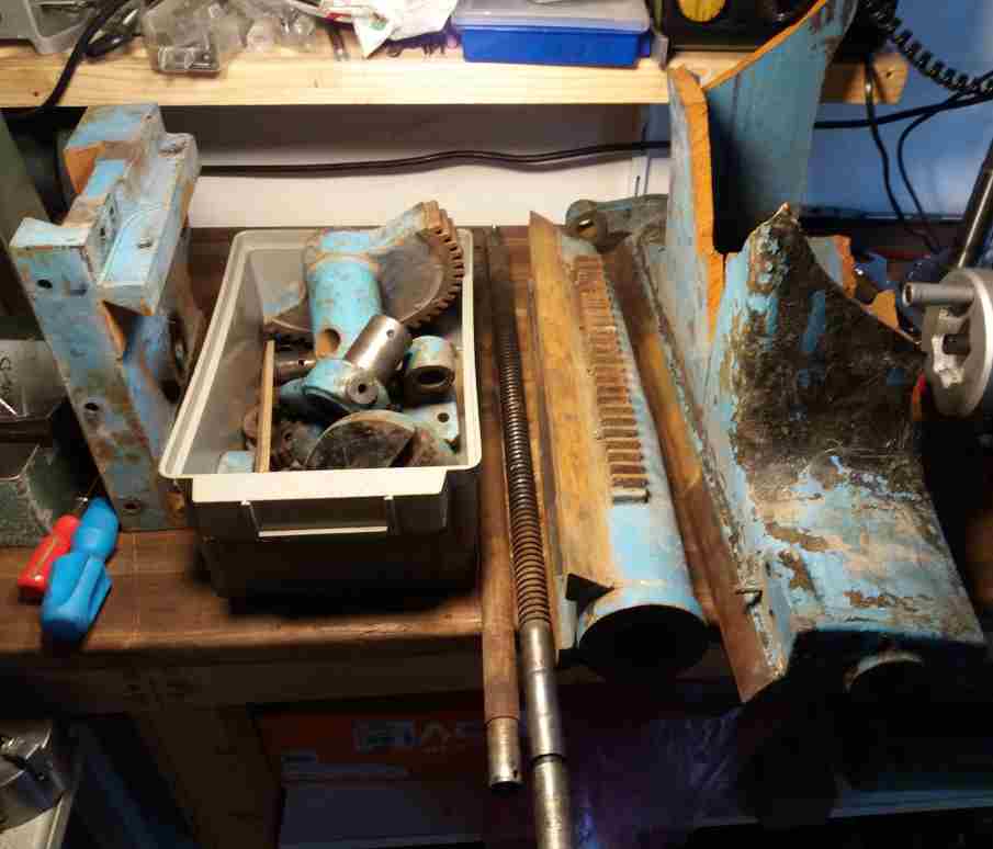

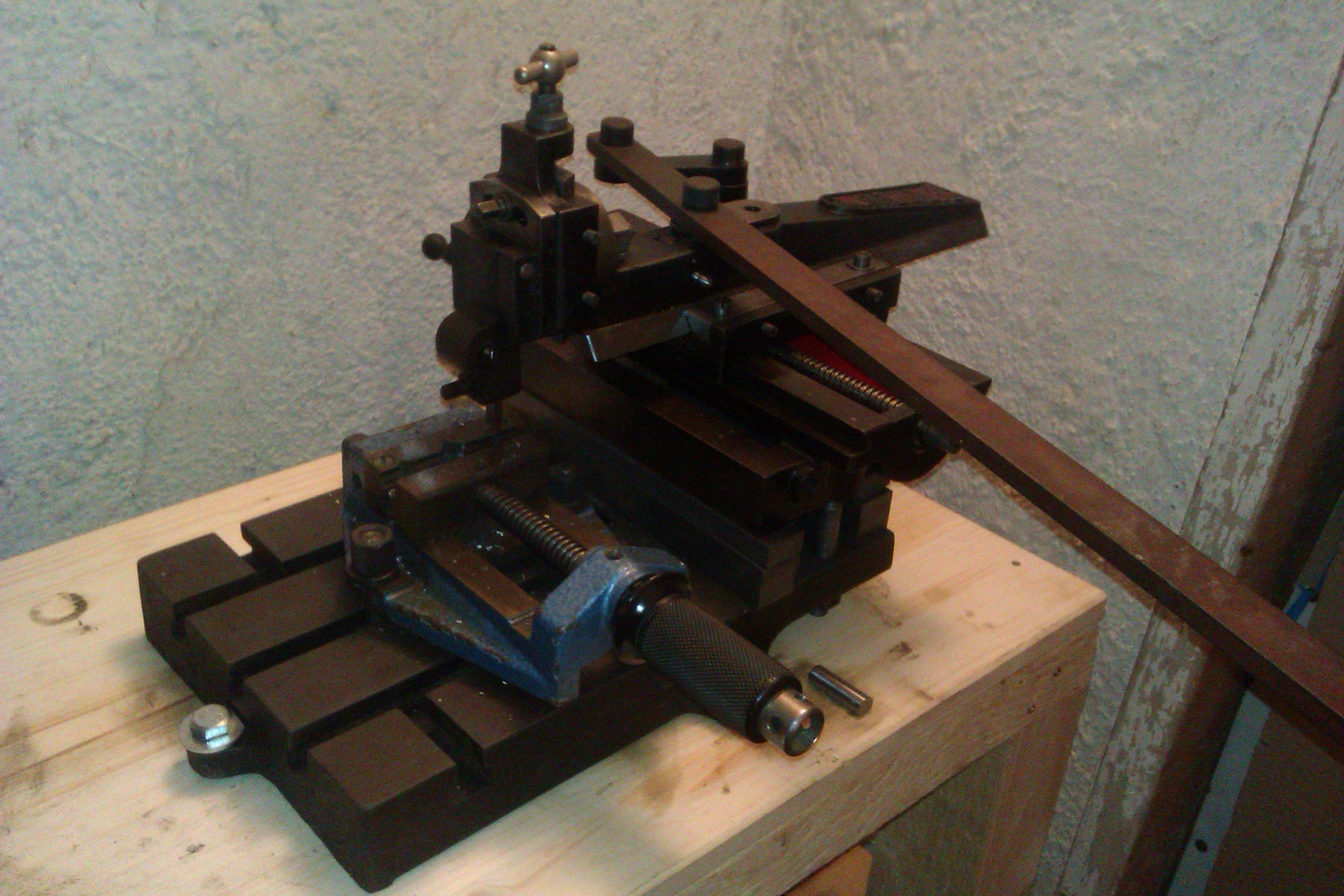

Rozborka byla celkem bezproblémů
po rozborce na stole

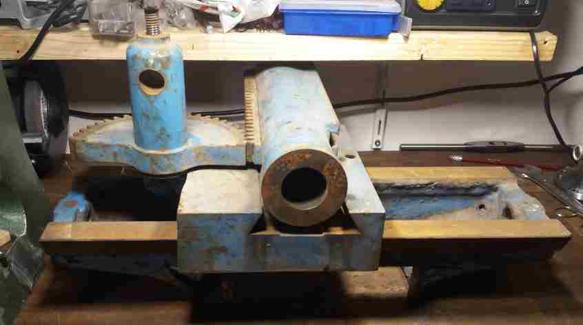

Taková sestavička na ukázku
Případová studie sestavy

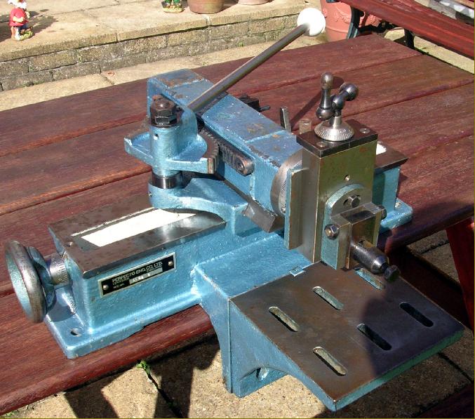

Cílově by to mohlo vypadat takhle (zdroj obrázku http://www.lathes.co.uk/perfecto/page2.html)

No renovace to asi nebude - spíš výroba z polotovaru. ;-)
Nicméně taková rozborka je docela studijní praxe.
To co bylo na obrázku přesně sedělo - původně jsem se lekl, že je to velké ale je to příhodná velikost pro hobíka.
Je to už druhý úlovek s fóra, který jsem do paneláku přichýlil.
Myslím si, že nebude až tak těžké to předělat na pohon.

Pěkné a po opravě to bude parádní. Mohl bych jen poprosit o změření výšky zubu nebo jaký má modul to ozub. kolo nebo hřeben? Díky moc.
Zdenek Valter
Příspěvky: 5458
Registrován: 9. 1. 2009, 5:16
Bydliště: Ústí n. L.
1. 3. 2017, 9:41
edyss1 píše:Pěkné a po opravě to bude parádní. Mohl bych jen poprosit o změření výšky zubu nebo jaký má modul to ozub. kolo nebo hřeben? Díky moc.
Výška zubu je 7,2 mm, průměr kola mi vychází na 177 mm a 48 zubů to je podle výpočtu modulu zubu 3,54. To je zřejmě buď modul 3,5 mm nebo něco v DP či TP.
Teď to nějak nemohu najít abych to případně dopřesnil
Zdenek Valter
Příspěvky: 5458
6. 3. 2017, 5:09
Zdenek Valter píše: Výška zubu je 7,2 mm, průměr kola mi vychází na 177 mm a 48 zubů to je podle výpočtu modulu zubu 3,54. To je zřejmě buď modul 3,5 mm nebo něco v DP či TP.
No tak to bude modul 3,5. V Tabulkách jsem našel nejbližšší vyšší DP 3,65.

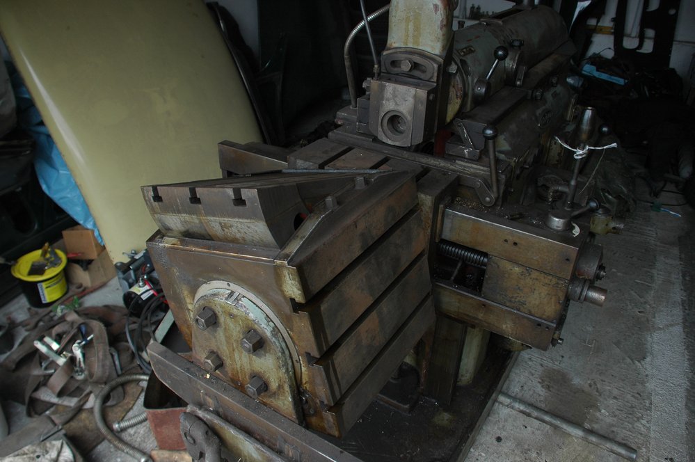

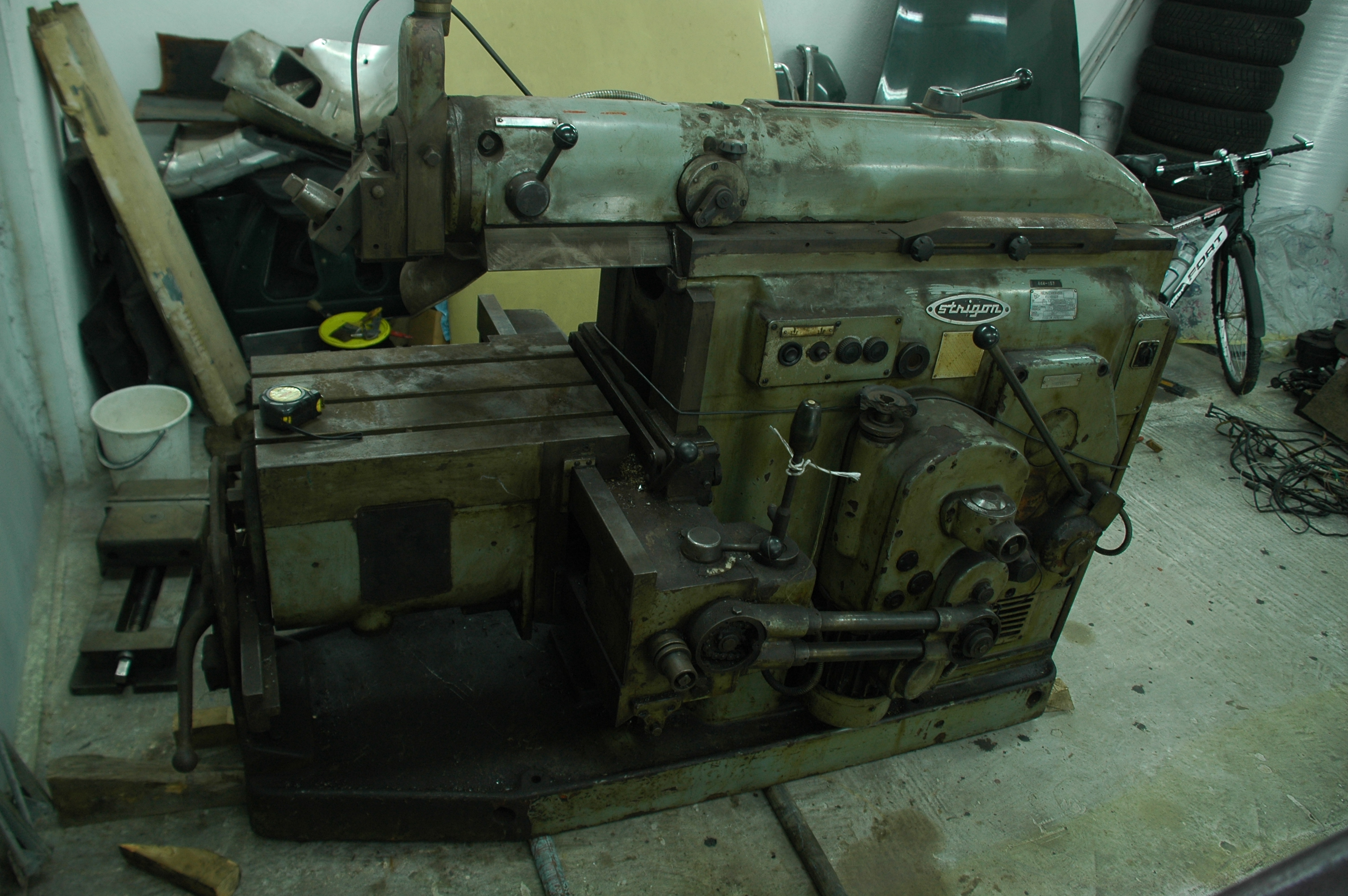

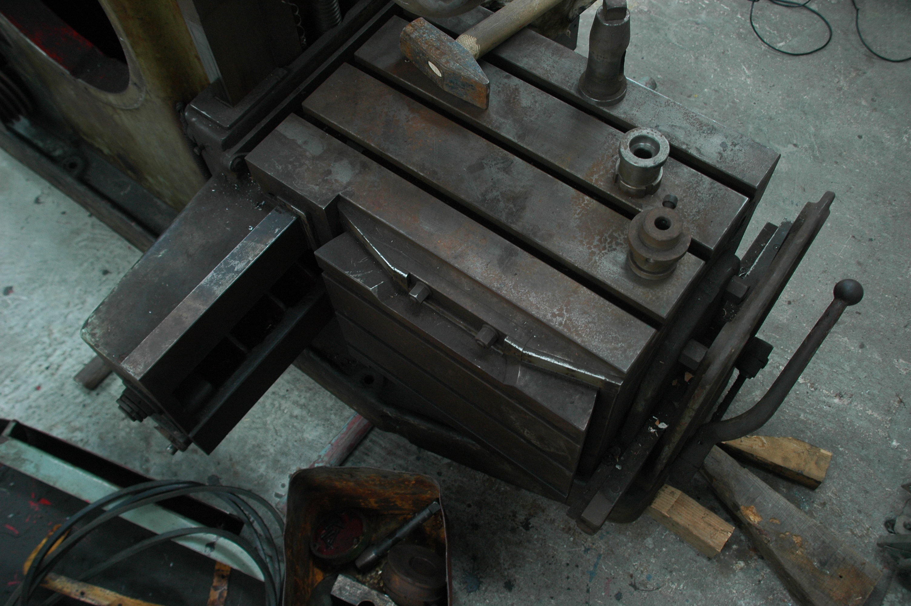

Tak jsem se dnes stal šťastným majitelem GH 560S je na něm pár much, chybějící ten veliký dekl do těla stroje, ulomený držák koncových spínačů pod stolem. Je to všechno zatuhlé, zašlé, ale nic co by nešlo opravit. Doma jsem k úžasu zjistil, že to má naklápěcí stůl v ose, který když se o 90st. otočí, tak je ještě vyklápěcí, příkon 3,8kw. Akorát jsem čekal že bude větší, aspoň podle rozměrů na netu, což teda není na škodu. Byl k němu i litinový 250cm svěrák.
Příspěvky: 5256
30. 6. 2017, 10:25
Existoval by na to českej manuál?
Příspěvky: 5256
2. 7. 2017, 8:35
Téměř na vše jsem přišel, a vyzkoušel (na sucho) mašina není připojená, elektrika je KO, a stejně se to bude muset dát dokopy, je to hodně zanesený a tak..
Jedna věc mi ale není úplně jasná, jak je to s pohonem stolu? Křížovej ovladač je jasnej, ten přesouvá převody, ale ten motor zvenčí, ten je jen na rychloposuv ovládanej tlačítkem z toho ovladače?, a strojní posuvy jsou hnaný hlavním motorem přes excentr, kterej se šteluje tím kolem z boku?

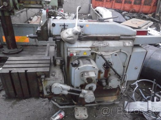

Ak by mal niekto záujem, tento Strigon je na predaj za 400€
