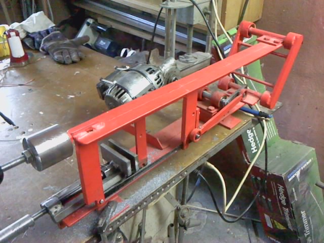

Tak jsem už před časem spáchal šukalku. Nakonec, po zvážení výrobních složitostí, jsem vybral "starší typ". Není to bůhvíco, ale mockrát lepší, než řezat ručně. Zatím je to takový prototyp, který budu muset ještě trošku upravit.

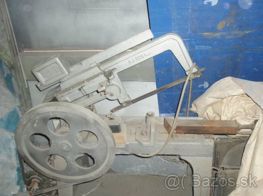

našiel som ramovu pilu za 70€, rezný priemer 150mm, podla toho aku tu píšete pri spätnom pohybe by sa mala nadvihnuť aby sa zuby neotupili, vyzerá byť fabrická, asi nič iné mi nezostáva len sa íst osobne pozrieť, či sa to oplatí kúpiť.
Příspěvky: 23410
7. 3. 2013, 7:27
to je takova staricka klasika
za 70 se to vyplati na obcasne rezani ale pocitej ze na tom bude spousta prace
pro hobby dilnu bude super
na produktivni praci to ale chce pasovku

chcel by som to iba ako hobby, sem tam niečo odrezať presnejšie ako z ručnou pílkou, fonoval som ohladom tej pile, je bez motora :( nebol by to zas taký problem, spýtal som sa či sa nadvihuje keď nie su zuby v zabere, že nie :( tak rozmýšlam či sa preveziem 45km a pôjdem to pozrieť :mrgreen:

Potřeboval bych poradit ohledně vyztužení té vrchní části pily. Nyní je ze dvou L profilu 25mm. Viz můj obrázek výše. Na krut je to velice měkké. Chci tam shora přidat buď jekl 50x20, nebo nějakou pásovinu 50x ??. Zajímalo by mne jak si stojí v porovnání na krut ten jekl vs. pásovina? Co je podle vás pevnější? Díky.

Příspěvky: 7177
7. 5. 2013, 8:35
já bych zkusil dát nahoru elko ale jako stříšku ten jekl by se asi stejně kroutil
Příspěvky: 8993
7. 5. 2013, 9:55
pevnější bude jakl.. pokud teda ta pásovina nebude 50x20 :) nicméně je pravda že pokud tam dáš 50x50x5 Lko že to bude asi pevnější a nebudeš muset ubrušovat ty sváry zhora co tam máš..
expertdb
Příspěvky: 608
7. 5. 2013, 10:52
Pánové díky, to je dobrý nápad a ještě navíc úhelník mám doma :wink: .
