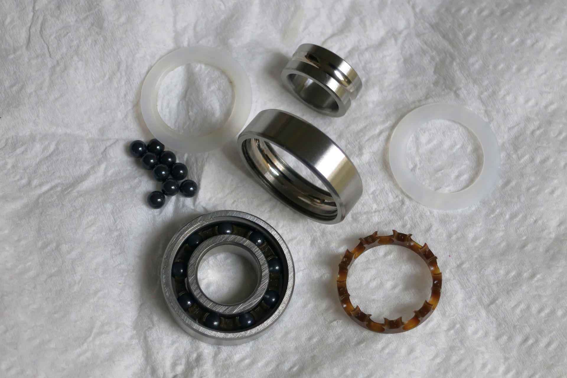

Pro zajímavost:
Hybridní keramické ložisko 6900-2RS/C z Tobexu

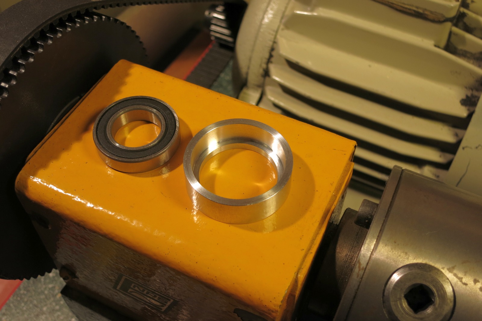

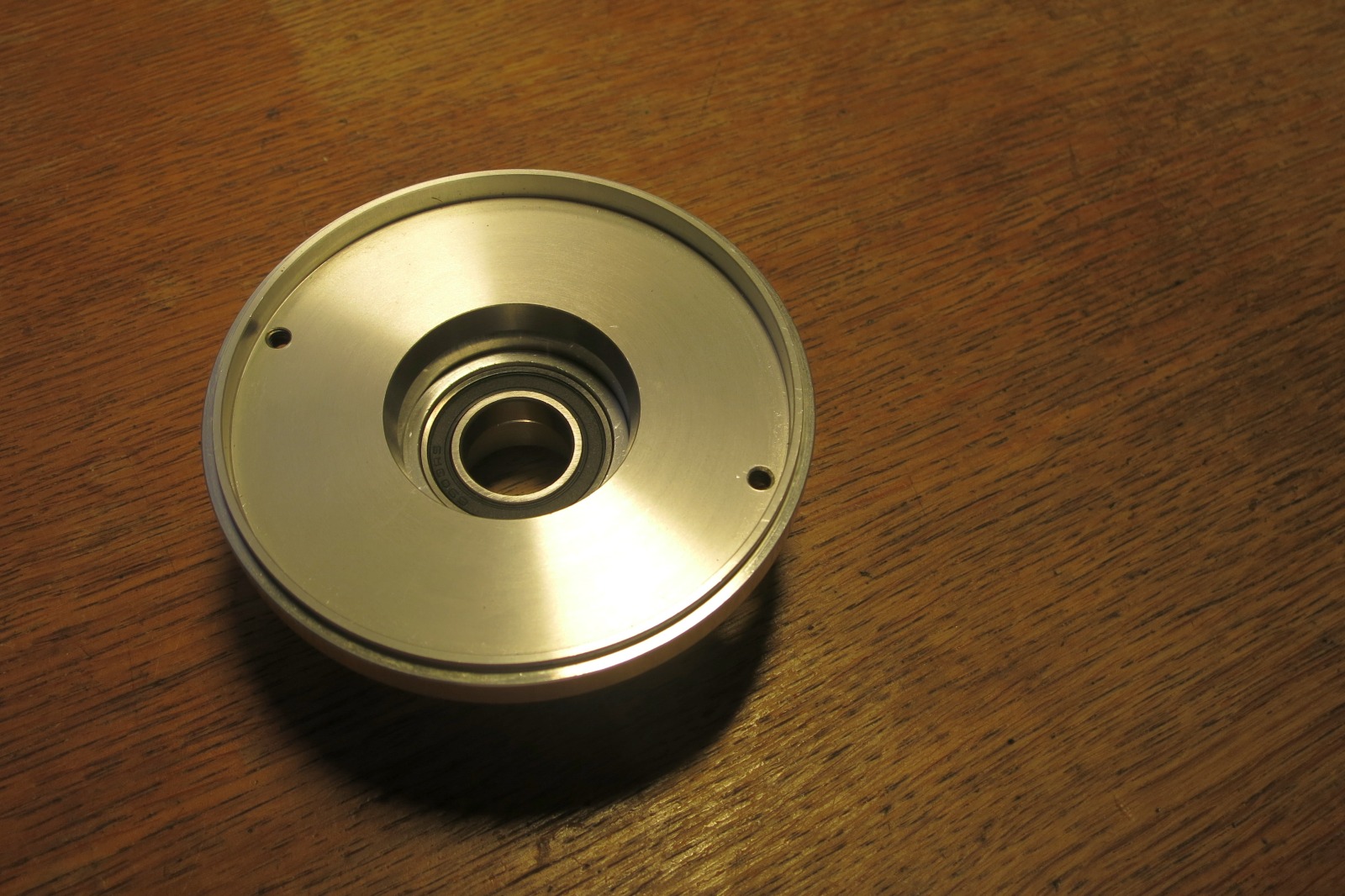

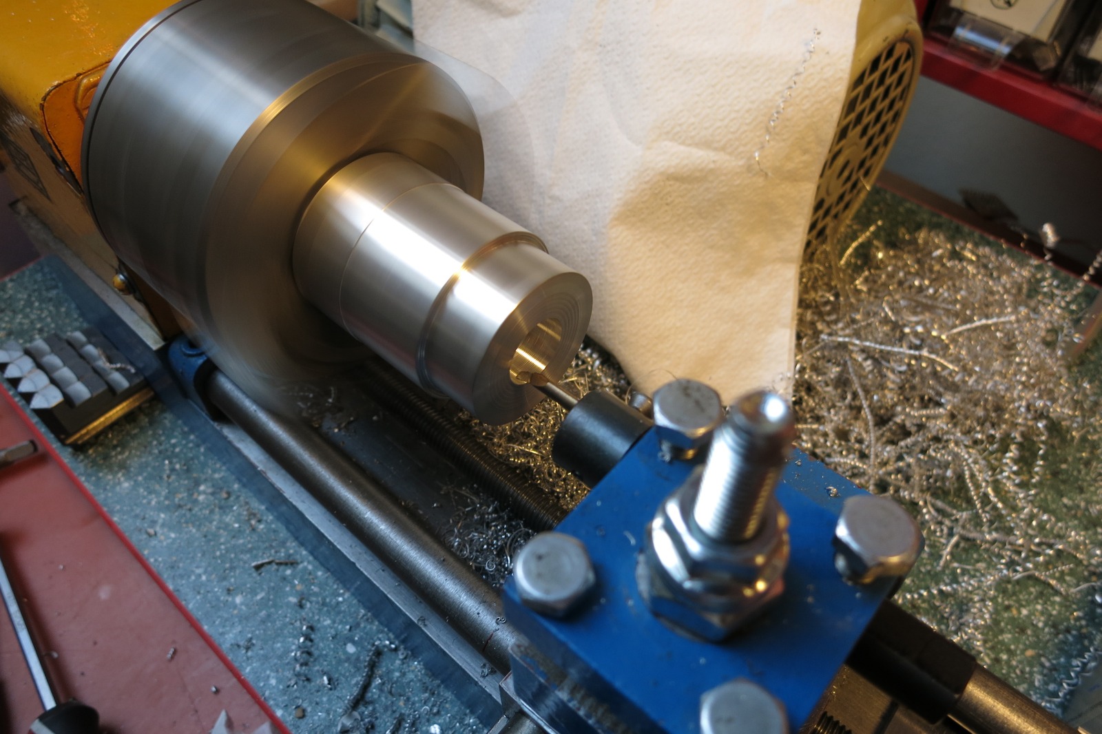

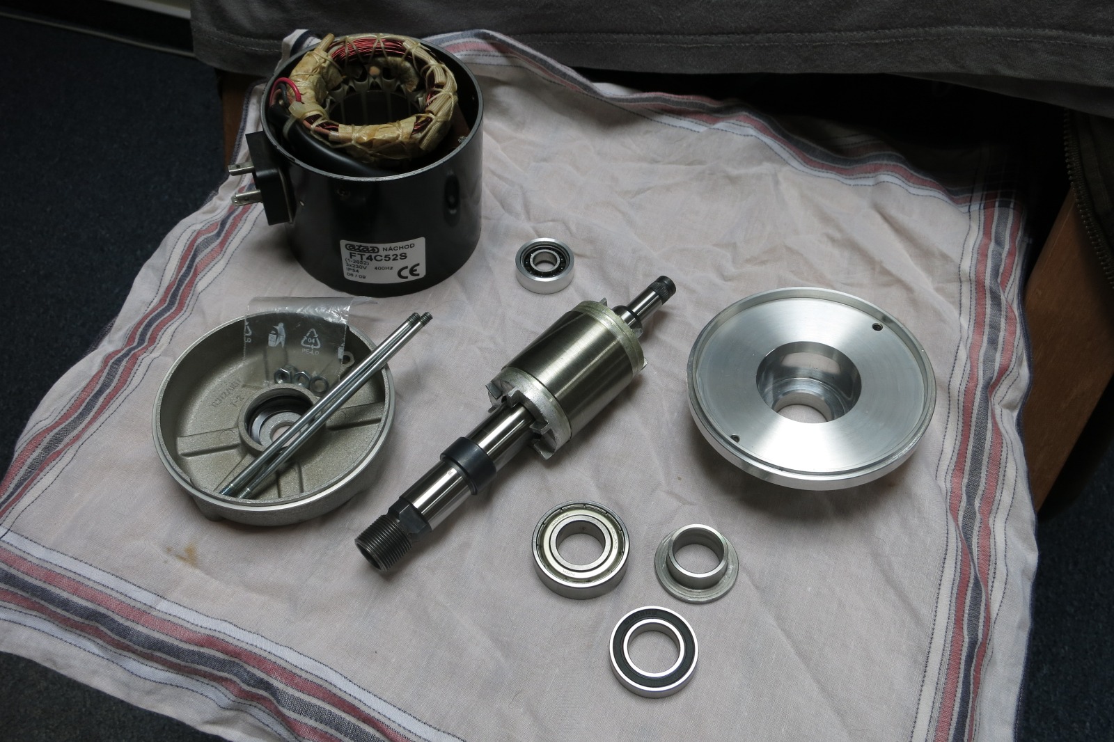

Už se v tom zase nimrám, tentokrát přišlo na řadu přední ložisko, nějak jsem to zvládl demontovat svépomocí:
Něco se ale pokazilo :( Materiál by měl být 7075, D40, nejdřív jsem sjel v délce 13mm vnější průměr redukce (D35), jel jsem hodně opatrně, posledních pár úběrů ani ne po stovečkách, dokud na to nešel nasadit přední štít. Což ve finále šel, dokonce mi přišlo že až moc snadno. Nicméně po tom, co jsem udělal vnitřek (btw. novej nožík je opravdu fajnovej), úpíchl to a tak jako dofinalizoval (zejména srazil hrany), za boha to tam nedostanu. Je možný, že vnější průměr po tý vnitřní díře nabral (vnitřní pnutí, tydle věci)? Ještě je možný, že jsem to nějak zdeformoval při upínání krz srážení hran, ale byl jsem celkem opatrnej. Před úpichem mě bohužel zkusit ještě jednou nasadit štít nenapadlo, asi začátečnická chyba..
T.
Příspěvky: 7184
26. 7. 2016, 9:26
takto upni za vnitřek jestly na to máš čelisti a vnějšek přejeď šmirglem tím by sis neměl moc rozhodit souosost
Příspěvky: 8994
26. 7. 2016, 9:42
nebo až pojedeš opravnej kus.. tak to nejdřív vyhrubuj a pak jeď na čisto..
Příspěvky: 9632
26. 7. 2016, 9:50
packa píše:takto upni za vnitřek jestly na to máš čelisti a vnějšek přejeď šmirglem tím by sis neměl moc rozhodit souosost
Měl jsem na to čelisti i žaludek :mrgreen:, už je tam, díky! Jdu sestavovat a roztáčet, to bude průser..
RaS píše:nebo až pojedeš opravnej kus.. tak to nejdřív vyhrubuj a pak jeď na čisto..
Aha, jasný, díky!

Přemýšlím, jestli z ložiska nesundat ty plastový krytky. Na horním ložisku se už během prvního zahořování spodní krytka teplem zdeformovala natolik, že je v ní kuličkama vyježděná dráha (je to trošku vidět na fotce s kaviárem), ale je to trochu jiný matroš. Nicméně takto by to i líp chladilo.
Příspěvky: 7184
27. 7. 2016, 11:14
pokud jsou hodně těsné na vnitřním průměru tak to asi bude lepší . jen otázka kolik si pak udrží maziva .
Příspěvky: 9632
27. 7. 2016, 5:14
No jo, mazivo, to budu muset taky ještě vyřešit. Horní ložisko jsem vyčistil od toho WD40 teflonu (proto ta rozborka) a teď je vlastně nenamazaný (maj v sobě hybridní keramický ložiska standardně nějaký mazivo nebo jsou suchý?), asi zejtra zajdu do Tobexu. Taky to musim ještě rozchodit na jinym měniči, tendle na 400Hz končí.. ale pokusně jsem si před chvilkou poprvé fréznul na 24000RPM do duralu, možná to i půjde :) T.
