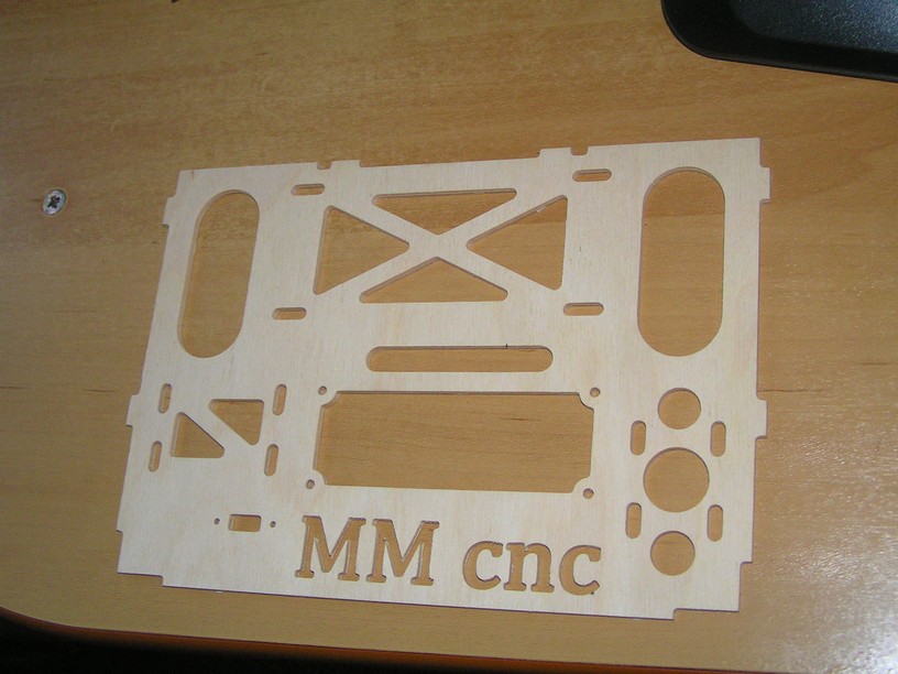

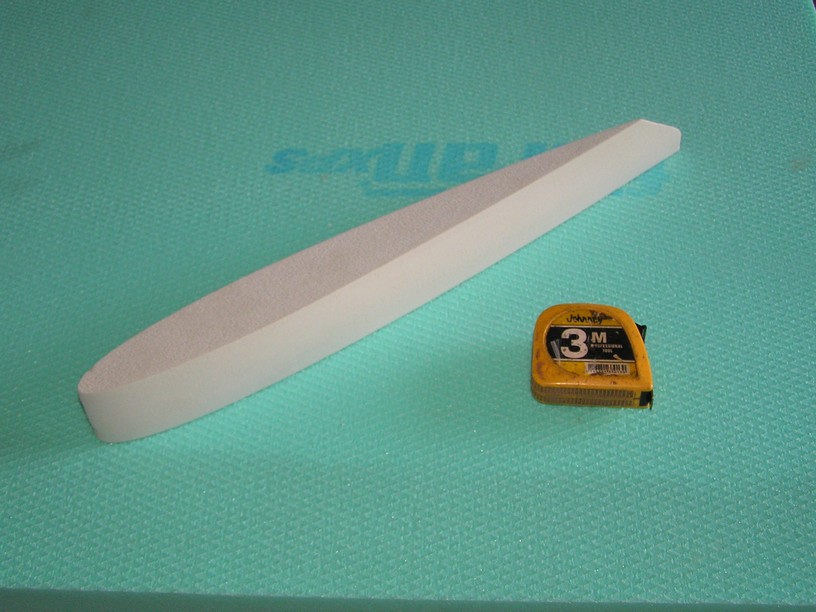

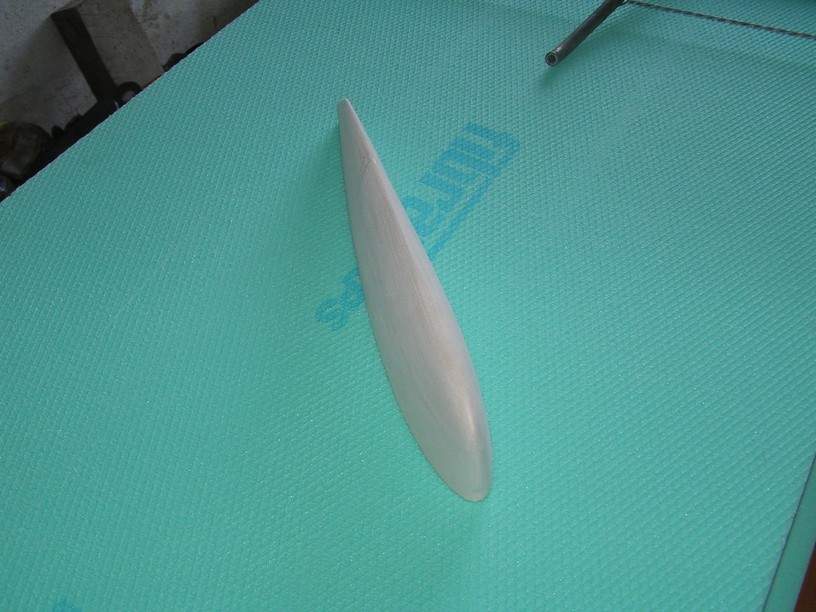

Tak dnes proběhl ostrý test frézky po úpravě desky. Program vygenerovaný 3dCudem, 70050 řádků, výsledek je uspokojivý.
Viz. foto.. Materiál XPS.

Další kousek, deska pro uložení aku, rozvodné desky, přijímače atd. pro model Decathlon 2.4m

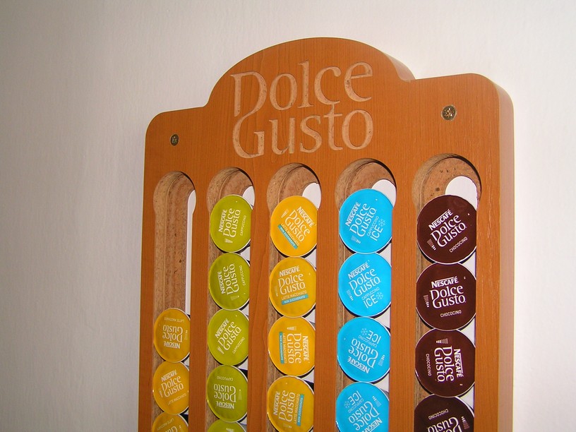

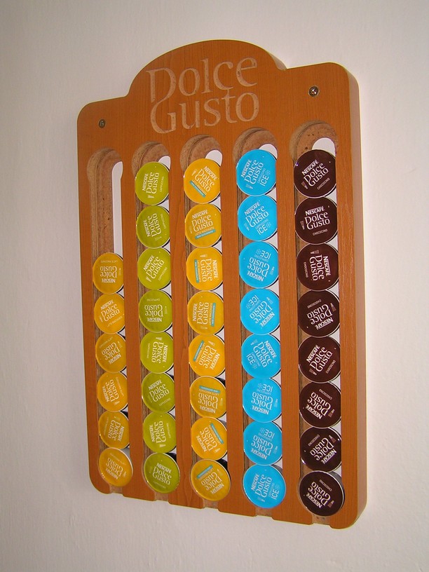

A opět nějaký ten výtvorek, stojan pro manželku na kapsle do kávovaru. Jde o 2 desky lamina 620x350x18mm, následně sešroubované a ohranované. Kapsle se horním vybráním vkládají a zespod přes vybrání jdou vyšprtávat.

A ještě k tomu úsilí. Nevím co s tím máte. Model vytvoření v Solidworksu za 20minut, pak naprogramování v 2D Cudu dalších 30, a pak to jen na frézce nechat běhat, možná to nějakou tu hodinku schlamstlo, ale to mě nijak netrápí..
