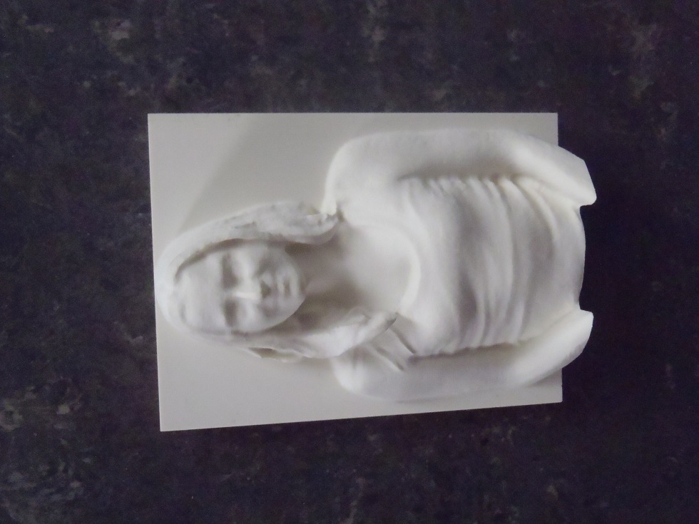

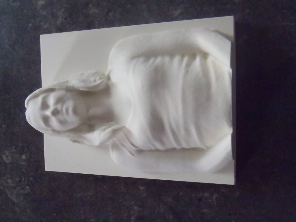

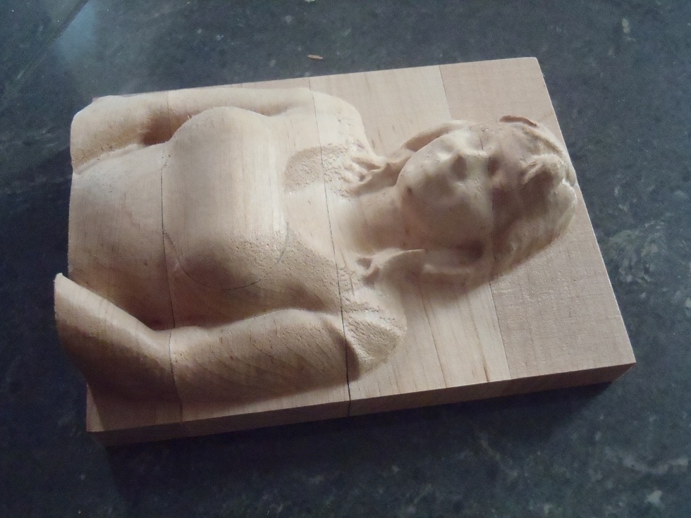

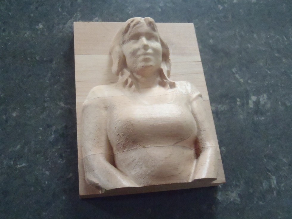

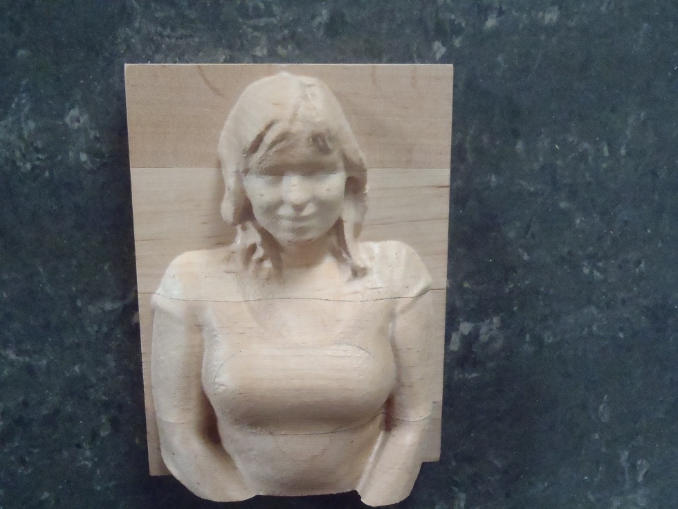

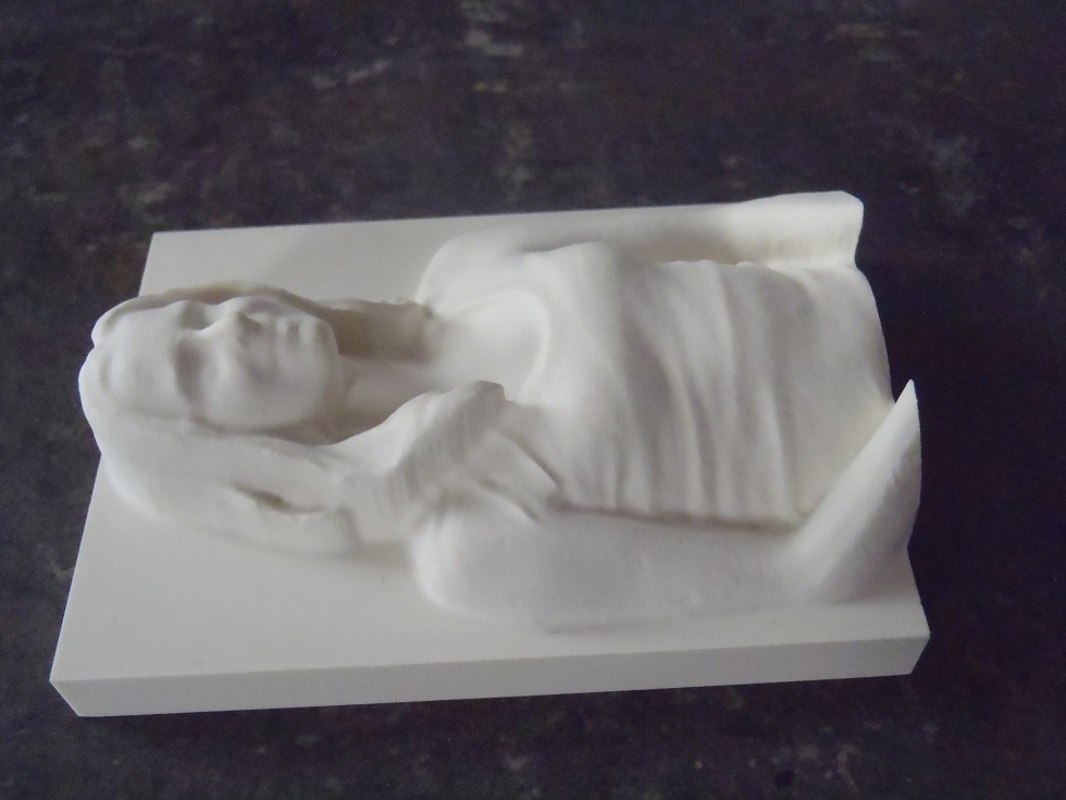

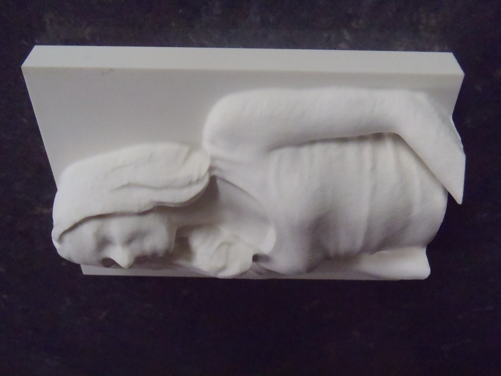

Tak mam o výkendu 2 milé návštěvy a udělal jsem jim malej suvenýrek.
Josef
Příspěvky: 5682
2. 9. 2012, 1:29
Někdo si dělá "zářezy na pažbě", jiný zase busty. Nu což, doba se mění...
Martin Marek
Příspěvky: 187
Registrován: 17. 2. 2012, 5:19
Bydliště: Veřovice
2. 9. 2012, 2:32
Ty skeny nejsou tak špatné. Jaké prosím tě používáš nastavení ? Níže je moje, co zatím považuji za nejlepší. Upozorňuji, že používám starší verzi ReconstructMe_278 , protože mi s Asusem jiná nefunguje. Podstata je ale stejná.

Moc pěkný. Holky jsou doufám spokojený.
Škoda jen toho malého rozlišení, snad se to podaří datáhnout alespoň na +-0,2mm.

bobik: řekl bych, že s tímhle senzorem je to nereálné.

Na internetu jsem nekde videl zvišení rozliseni použitím čoček. Musím to vykoušet ale myslim ze by to mohlo fungovat.

CAWEDOG: Když zmenšíš i snímací prostor, tak ano .........ale pak nebude možné v té přesnosti nasnímat větší předmět, protože to nedokážeš přesně pospojovat.

Reconstruct ma v sobe automatickej skladaci rezim kterej funguje obstojne. Tak, ze neni problem skenovat vetsi dil po kouscich a on je potom sám poskládá.
