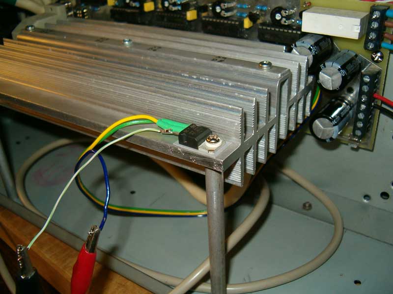

Nakonec jsem to nezkoušel, protože mi opět nejede jedna osa.... Byl jsem u CZ_Icemana a čuměli jsme do toho a asi opět L298 v prdeli...... Už chytám nerva, zítra osadím tu přípravu na 4tou osu, protože tím věčným vytahováním už ta DPS má dost za sebou.... Je to poslední investice, pak to letí oknem a kupuju něco pořádného, už na to nemám nervy.... Nicméně z 24V na vstupu byl odběr 289mA podle Icemanova zdroje... Bez motorů

Bez motoru nezmerite opravdovou spotrebu protoze az zacne elektronika "pracovat" na udrzeni proudu v motoru tak neco spapa a to neco neni zanedbatelne. ..... To jen tak aby rec nestala .....

Tak jsem dneska ještě našel odvahu a 154kč v pěněžence a koupil všecky součástky a osadil přípravu pro 4tou osu, zapl a ono to jede, ani nevíte jakou mám radost, zase jsem po dlouhé době viděl jak moje mašinka jezdí.... A hned na to jsem začal měřit, takže avomet ukazoval celou dobu 5,1V a proud na vstupu LM317tky jsem měřil digitálem: Bez motorů 190mA, s motorama bez pohybu 170mA, při pohybu všech 3 os 190mA... Je na chladiči a po 10 minutách provozu teplota odhadem 40-45°C.... Dle mně v pohodě, jak to zavřu tak to bude o něco lepší je z toho "vzduchový tunel"....

.... mno.... jak tak koukam na zpusob spojeni tech dvou chladicu tak je dobre ze jste dal neco i na ten konec ktery je dal od vykonovych soucastek protoze jinak by se k nemu zadne teplo asi nedostalo. Ale mozna jsem to jen spatne odhadl podle te fotky a ty chladice nejsou spojene pouze pres jedno koncove zebro kazdeho z chladicu.

Jsou spojeny jen přes to žebro, jinak to ani nešlo a teplo to vede celkem dost, taky jsem se divil.... Je tam mezi nima pasta...
