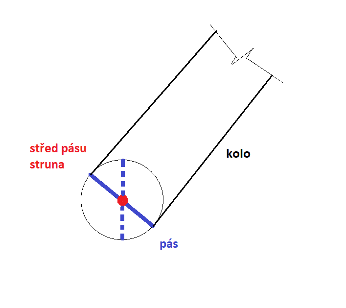

Zdenek Valter píše: 6. 8. 2021, 9:21
Milan199 píše: 6. 8. 2021, 5:34 Pásy mohou praskat i z důvodu špatné geometrie pily. Pokud ti vodítka pás "lámou" proti řezu - rupne cokoliv. Doporučuji vzít třeba drát do COčka nebo drátovky a natáhnout si ho místo pásu. Horní přítlačné ložisko // vodítko // by se mělo pásu jenom zlehka dotýkat.
Většinou ta geometrie bývá docela bídná, ale dá se seřídit.
Myslíš to tak že ho omotáš okolo všech kol?
No ale to by vodítka právě ten pás lámaly ne?
Neměla by se tam připočíst poloviční šířka pásu nahoru od toho drátu?

Příspěvky: 3681
6. 8. 2021, 2:17
Ne. Vodítka musí pás vést tak aby se "pokládal" na kolo od osazení.

Milan199 píše: 6. 8. 2021, 2:17 Ne. Vodítka musí pás vést tak aby se "pokládal" na kolo od osazení.
Jsem nějaký natvrdlý - nerozumím tomu jak to myslíš.
Já jsem se domníval, že pás se bude kroutit ve své ose - červená tečka.

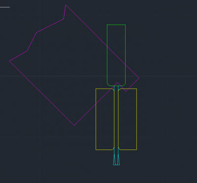

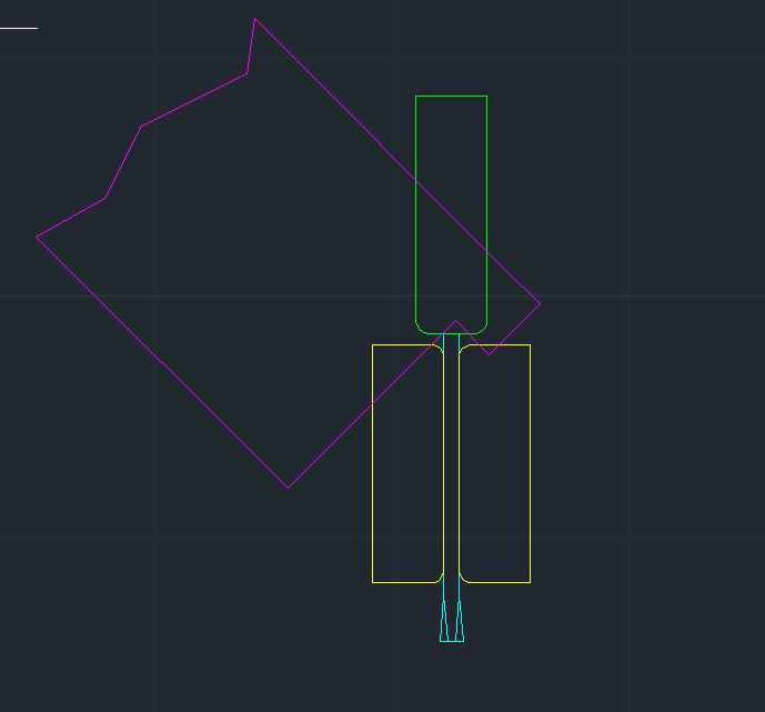

Ty potřebuješ seřídit pás aby nabíhal tou "neřeznou" hranou na kola těsně vedle osazení kola. Pokud by ho horní přítlačné vodítko tlačilo moc - budeš jej lámat a brzy praskne. Pokud by naopak se při otáčení kol // ne v řezu // horní vodítko // ložisko // pásu nedotýkalo, pás bude řezné síly přenášet až do kol a bude také nepřirozeně namáhán - praskne sice za delší dobu, nežli v prvním případě, ale výrazně dříve nežli je jeho životnost.
Tady to máš nakreslené. Boční vodítka jsou žlutá, horní // které zachycuje řeznou sílu // je zelené, kolo fialové, pás bleděmodrý. Právě seřízení zeleného vodítka má na životnost pásu fatální vliv.
Nežli jsem přišel na ten fígl s drátem tak mě to stálo pár pásů a hodně starostí.
